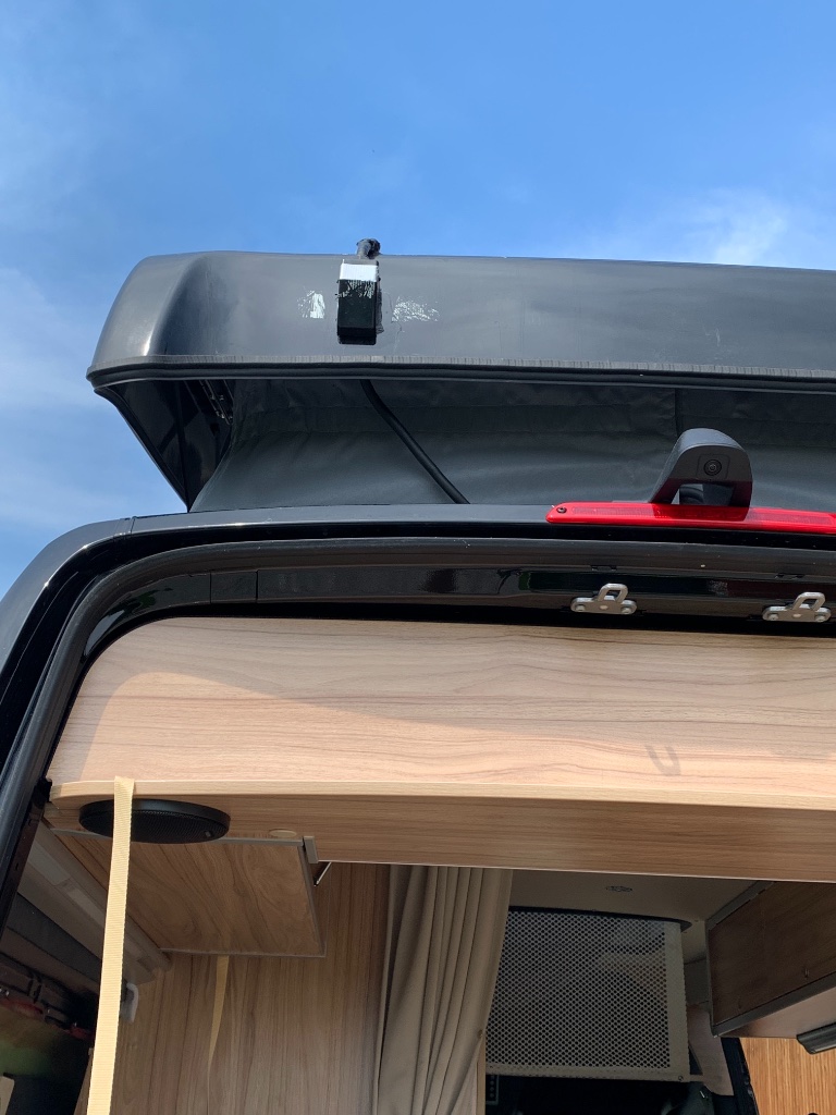

Sprinter Klonk beim 2018 er.
Wurde letzte Woche auf Kulanz erledigt!
