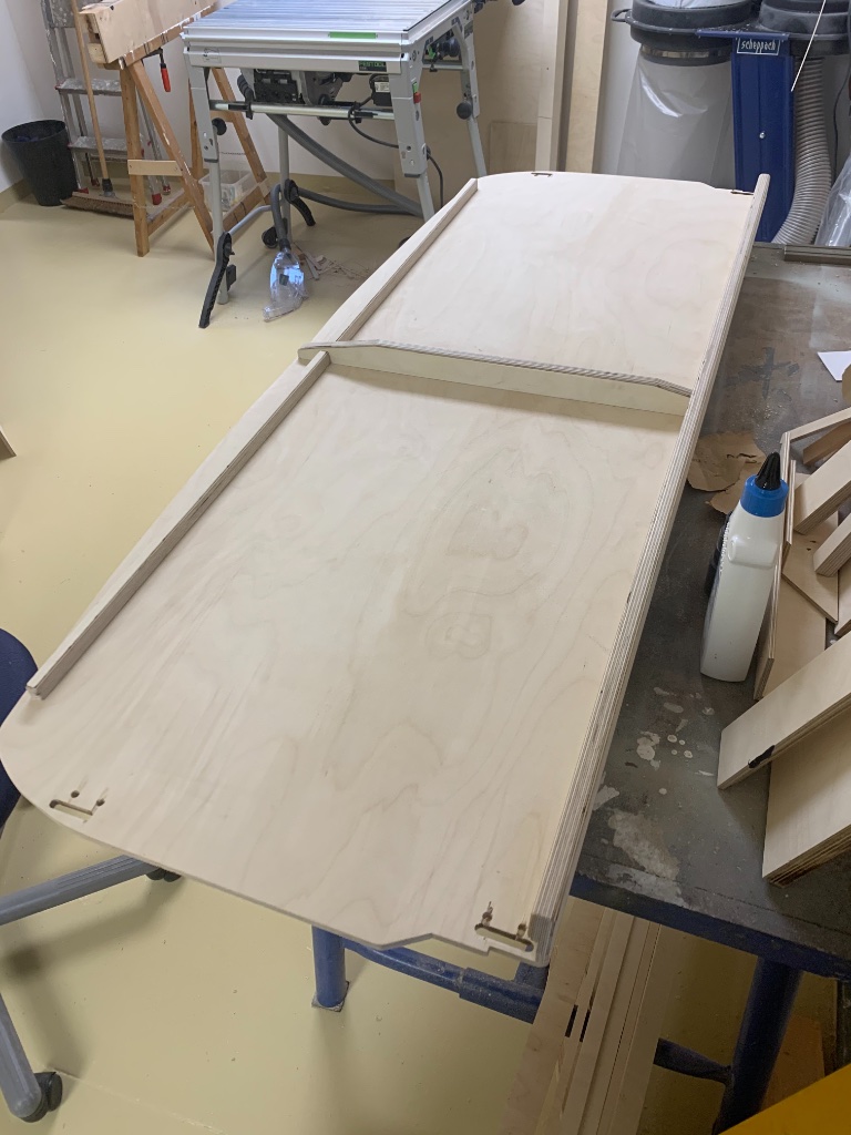

Bis dahin will ich nur das Brett über dem Fahrerhaus gebaut haben. Eine Schablone zum Schneiden hab ich schon, es fehlen noch die richtigen Winkel zum anbringen.
Die Dicke war irgendwo mit 18mm angegeben, Das finde ich aber zu dick (schwer). ich denke 12mm sollten auch reichen.
Dazu hätte ich gerne ne Rückmeldung

QE11
Beiträge: 392
Wohnort: Kurpfalz
#997
Beitrag von QE11 »
Hi Uli (ist das ok?),
18 mm oder 12 mm?
Ich kann genau messen, wenn mein Auto wieder vom Händler zurück ist - 2 oder 1,8 mm trifft es eher.
Magst Du Dir das anschauen?
Dann komm aus “am Rande der Pfalz” in die schöne Kurpfalz.
Masse (grob) anbei:
Melde Dich, wenn Du Unterstützung brauchst.
René

Danke für die Zeichnung und dein Angebot vorbei zu schauen
Natürlich mein Fehler: mit 18mm war die Dicke der Holzplatte gemeint, nicht die Winkel.
Asche auf mein Haupt
Aber die Suche nach den Winkeln geht ja dennoch weiter.

Beitrag von QE11 »
Hi Uli,
bei mir ist die Platte 9 mm (oder waren es 12 ? Muss ich prüfen) Multiplex. Allerdings habe ich zwei Quer- und eine Längsverstrebung verbaut.
Die Winkel kannst Du bei Vancillery kaufen. Einfach auf „über Amazon“ kaufen klicken. Geht easy und funktioniert prima.
Billig sind die aber im doppelten Sinn nicht.
René

Vielen Dank, lieber René,
na klar, mit einer zweiten Quer- und einer Längsverstrebung gibt es viel Stabilität :-)
ich habe mich für 12mm entschieden. Die Querverleimung am Ende will ich verdübeln Das geht ab 12mm Dicke und sollte ausreichend Stabilität bringen.
Gut auf deinem Bild (super, dass Du Bilder einstellst!!!) zu sehen sind nicht nur die Löcher für die Schrauben, sondern auch die "Fugen" zur Durchführung der Winkel. Ich habe mich immer gefragt, weshalb der Winkel keine 90°hat? Die Winkel werden also über! der Platte festgeschraubt. Das ist auf den Videos, die ich gesehen habe, nicht eindeutig zu erkennen. Gibt es einen nachvollziehbaren Grund dafür OBERHALB zu verschrauben?

uham1 hat geschrieben: 07 Aug 2021 11:16 Vielen Dank, lieber René,
Bleibt die Frage, ob es die Möglichkeit gibt, die 4 Winkel für weniger als 120€ zu erwerben.
viele Grüße
Ulrich (bitte nicht Uli)
Tja, die Winkel sind unter der Platte. Die Seitenwände vom Sprinter stehen nicht lotrecht zum Erdboden..
Die Langlöcher waren gemäß Zeichnung.
Die Löcher sind später im Auto angezeichnet…
Also, nicht immer der Zeichnung vertrauen.
Ich hab ja eh Filz drüber gemacht, da fallen die Schlitze nicht auf.

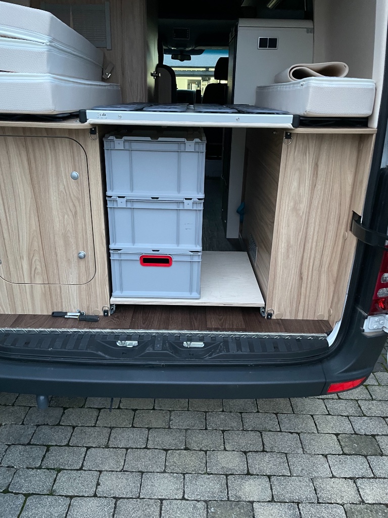

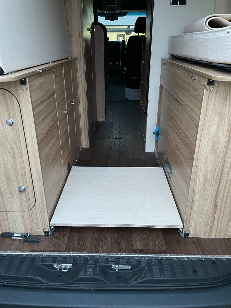

Thema Heckauszug:
bin da gerade was am bauen…
