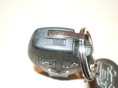

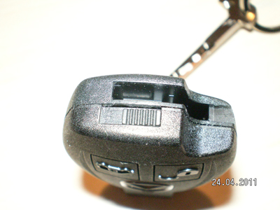

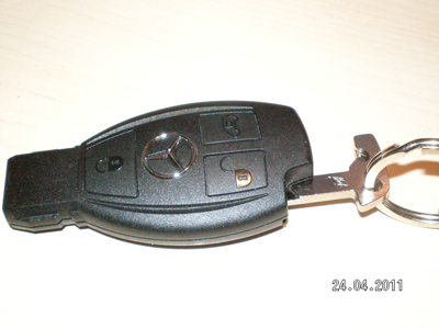

Für das Auto habe ich keinen "echten" Schlüssel, der in das Türschloß passen würde. Gibt es das extra oder gehört es eigentlich dazu? Dann könnte immerhin jemand anderes das Auto aufschließen...
Das Auto war so, wie ich es bekam, es ist ein Gebrauchtes gewesen, sonst hätte es alles noch viel länger gedauert.
Was ist PSM?
Danke für Antworten.
Lg
WoW
Hallo WoW
Hast Du den gleichen Schlüssel wie auf den Bilder?
greets Nic

in jeden normalem Schlüssel ist ein Notschlüssel,
schau hier:
http://www4.mercedes-benz.com/d/vans/sp ... tml#N2B4F3
Grüße Rolli
