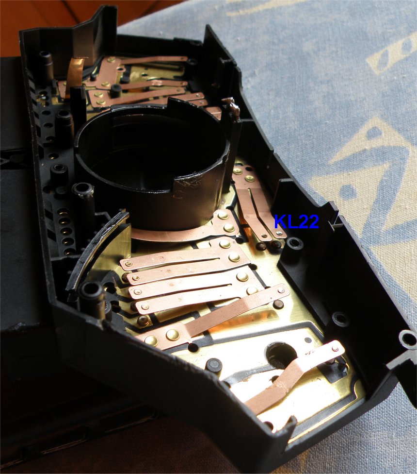

ich hab das Schaltermodul ausgebaut und aufgeschraubt. Da kann man sehen das der Kontakt von Klemme 22 wo die S9 drann hängt etwas heiss gelaufen ist.
Bei mir war an der AnhängerDose ein Kurzschluss weil die im Winter mit SalzLauge voll gelaufen ist.
Ist schon blöd das der Hauptstrom über den Kontakt geht und nicht über das Relais. Das währe ja viel zu einfach zu tauschen.
Ich werde jetzt die Sicherung 9 etwas kleiner Dimensionieren damit ich gleich merke wenn da was nicht stimmt.
Sonst ist das neue Schaltermodul gleich wieder im Sack. Dann kann ich das alte wieder ein bauen. Mit gereinigtem Kontakt tut das wieder.

- neuer Lenkstockschalter, weil ich den Blinkerfehler zuerst dort vermutet habe...schaded nach 10 Jahren auch nicht, wenn er wieder so lange hält (Hebel sind schön knackig neu...

Es ist das linke Relais unten am Sicherungskasten / Zentralelektrik an der Lenksäule. Es ist einfach ein Relais für Blinker und Warnblinker, wird einfach vom Lenkstockschalter anders beschaltet.
Kurz zur Auflösung meiner Geschichte:
- Problem war, dass im Anhängerbetrieb die ganze Blinkanlage Faxen gemacht hat...bei Blinken rechts ging alles gut, bei Blinken links war die Blinkfrequenz verdoppelt und der Blinker selbst am Anhänger leuchtete aber nicht.
- beim Durchmesser der Anlage mit einer LED (!) Prüflampe hat sich ein scheinbarer Kriechstrom zwischen beiden Blinkern und Masse gezeigt.
-- Problem hierbei war, dass die LED-Lampe (12V LED-Positionsleuchte, die ich noch rumliegen hatte) schon bei geringen Strömen zu glimmen beginnt. Ich habe einen Fehler vermutet und entsprechend das halbe Auto zerlegt...
-- meine Schlussfolgerung ist, dass das sogenannte Zusatzrelais für die Blinkerkontrolle bei Anhängerbetrieb (unter dem Fahrersitz), auch AFC (automatic frequency controll) eine Kontrollspannung auf die Blinkerleitungen zur AHK liegt. Irgendeine Elektronik im AFC misst dann, wieviel oder ob gar kein Strom mehr fliesst und soll dann auch im Anhängerbetrieb durch erhöhte Blinkfrequenz akkustisch bemerkbar machen, dass eine Blinkerbirne ausgefallen ist.
-- ein Austausch der AFC testweise aus mehreren baugleichen Fz. hat keine Abhilfe gebracht.
-- Austausch der AHk-Steckdose wurde bereits vorgängig gemacht und hat ebenfalls nichts gebracht.
Der Fehler lag schlussendlich irgendwo in einem Kabelbruch der beiden Blinkleitungen vom AFC zur AHK-Steckdose (alle anderen Leitungen ausser den Blinkern werden direkt hinten aus den Leitungssträngen zu den jeweiligen Rückleuchten abgegriffen).
Störung behoben durch ziehen einer neuen, separaten zweiadrigen Leitung mit Isoliermantel (Lampenkabel aus dem Baumarkt) von der Sitzkiste nach hinten zur AHK.
Die alte Leitung (schwarz/grün und schwarz/weiss als Kabelfarben) wurde stillgelegt und stattdessen die neue Leitung in der AHK-Steckdose verkabelt.
Nun tut alles, wie's soll und ich bin zufrieden.
