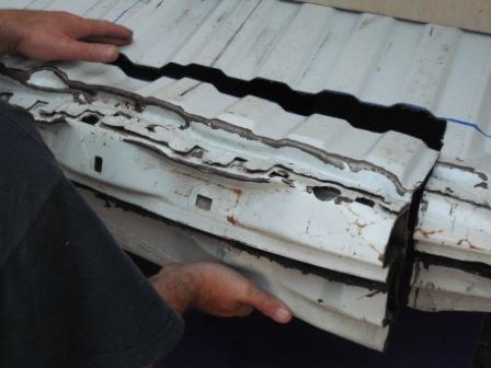

Wir haben uns im Mai 2011 den Traum eines Sprinters erfüllt(313 CDI,Baujahr 2007, 47 000 km, Unfalschaschaden am Heck). Den Unfallschaden haben wir selber repariert (Bilder folgen).

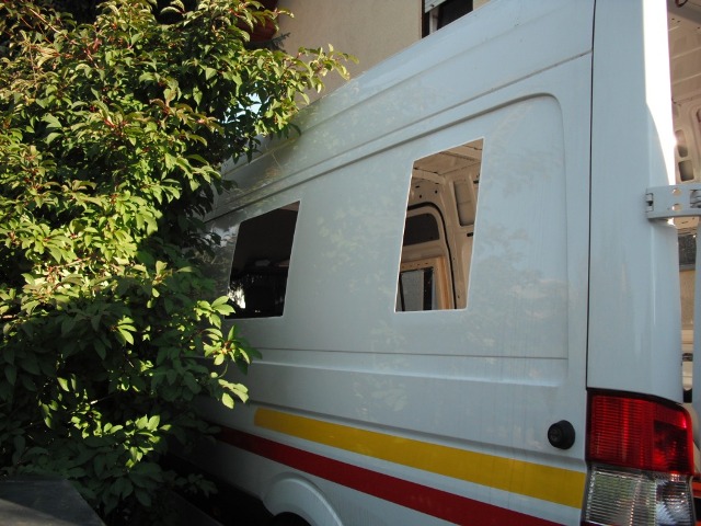

Nun geht es an den innenausbau, wir haben bereits die fenster heraushgeschnitten, Radio im Fahrerhaus instaliert, momentan arbeiten wir an der Isolierung und am Boden.

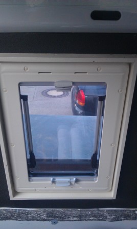

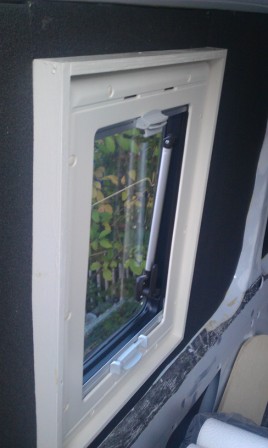

wir haben auch ein schibefenster in der Schiebetür verbaut und Haben kein Problem ist genausso stabil wie vorher.
Wir haben auch zwei dachluken eine im bereich der Küche und eines im Waschraum.

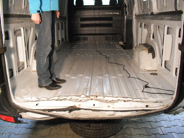

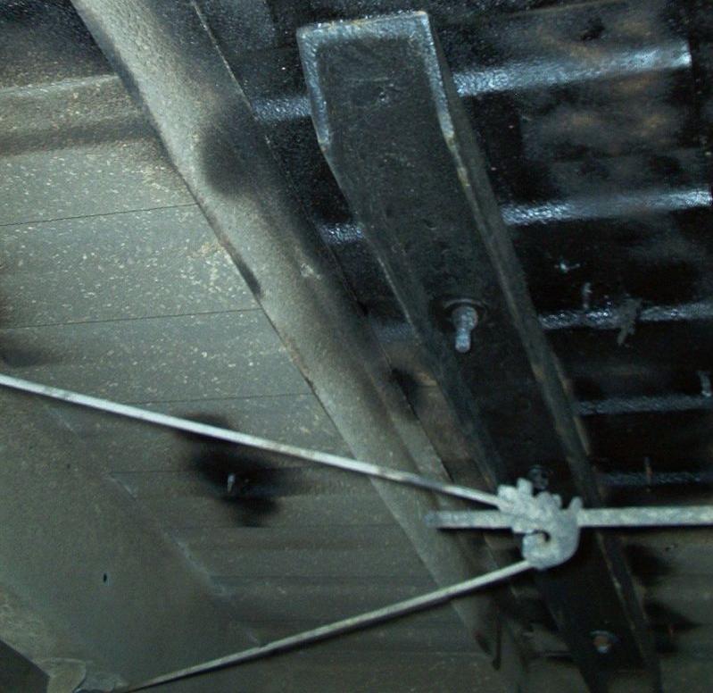

Hier wie versprochen ein paar Bilder was bisher pasiert ist.

hast du rost bei deinen aufgetrennten karosserieteilen festgestellt? Wie ist der rostschutz zu beurteilen?
gruß gonzo
gruß gonzo
FireFighter_Munich
- Beiträge: 47
- Registriert: 01 Mai 2011 11:47
Re: Ausbau als Wohnmobil
gonzlav hat geschrieben:Hallo,
Hallo Gonzlav,
Bei den Abgetrennten teilen war nur leichter Flugrost zu sehen, da der Lack ab wahr und das fahrzueg beim händler 3 Monate Im Winter Drausen stand.
Im Fahzeugrahmen waren leichte rustspuren zu sehen, die haben wir sandgestrallt und lackiert, und am schluss alles mit Holraumverdigelung ausgesprüht, im Abschlusblech haben wir nach der reperatur festgestellt das im Abschlussblech das wasser nur sehr schlecht ablaufen kann (auf die dauer bildet sich da bestimmt rost), wir haben unten 2 - 3 kleien Löchlein hineingebort, jetz kann das wasser besser ablaufen.

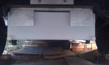

Der Abwassertank (75l) kommt unters auto, und zwar kurz nach der hinterachse. Das der dort hineinpasst, haben wir jetz die halterung des resverads demontiert, dies müssen wir kürzen dass der Abwassertank dort hineinpasst. (Bilder folgen)
