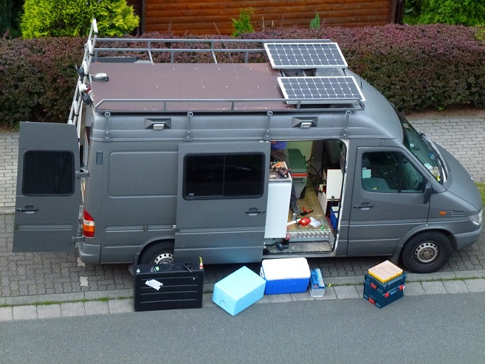

das ganze von oben (2x65w)
dachdurchführung
laderegler
effekta 120ah batterie
das ganze mit 6mm2 verkabelt und fertig.

Hallo Leute,
ich habe dieses Jahr auch eine Solaranlage auf meinen Sprinter aufgebaut.
- 2x 100Watt Panel von lux.pro bei Ebay jeweils für 150€ geschossen.
- dazu eine 210aH Batterie ebenfalls bei Ebay für 187€ geschossen.
- Laderegler 15A von Sunline ebenfalls bei Ebay für 67 € geschossen.
Die Panel habe ich auf meinem Dachgepäckträger mittels Schrauben aufgeschraubt und mit Locktide gegen
Diebstahl gesichert.
Ich bekomme bis zu den angegebenen 10A laut Laderegler geliefert. Darüber läuft meine Kompressorkühlbox
von ENGEL und ab den nächsten Tagen auch die Endstufe für die Musik beim Camping.
Ebenfalls habe ich im Fahrzeug in jede Ecke ein Zigarettenanzünder für die Solarbatterie, sowie für während
der Fahrt die Fahrzeugbatterie verlegt.
Bis jetzt funktioniert alles einwandfrei. Ich bin super zufrieden mit dem Ergebnis, besonders weil ich jetzt
immer kalte Getränke im Auto habe
