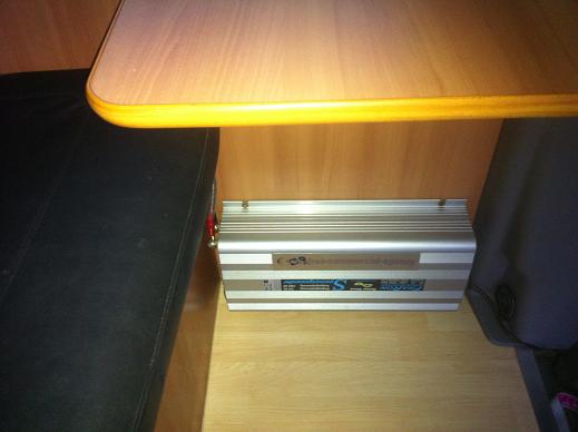

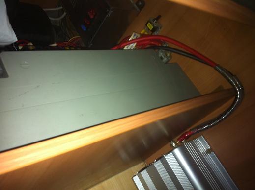

@ Eliwan, Büttner, Waeco und Victron sind eigentlich die Qualitätsmarken und auch voll bewährt, aber auch sehr teuer. Vor 6 Jahren stand ich ebenfalls vor der Entscheidung reiner Sinus minimum 1.500 Watt Dauerleistung und habe den von Dir an erster Stelle aufgeführten Fraron http://www.fraron.de/wechselrichter/rei ... -24256320/ direkt beim Hersteller bestellt und eingebaut und kann nur bestes berichten. Top Preis-Leistungsverhältnis, kleiner deutscher Hersteller mit eigener Reparatur/Kundendienst, bei dem der Chef selbst das Telefon abnimmt und berät. Mehrer Bekannte haben das gleiche Teil dann auf Grund meiner Erfahrungen auch eingebaut und sind voll zufrieden. Einer hatte einmal einen kleinen defekt, angerufen, Gerät eingesandt innerhalb von 36 Stunden per DHL wieder präsent und kostenlos repariert, gleiches Problem bei einem Waeco, erst nach 3 Wochen wieder zurück !
Einbau im Motorraum aus den schon genannten Gründen m.E. ein "No Go", sollte unter Sitzbank und Kabel mit dickstem Querschnitt zw. Batterie und Wechsler ganz kurz sein !
Selbsteinbau bei mir, allerdings bei schon vorhandener Batterie in 10 Min !
Preis vor 6 Jahren genau noch der gleiche wie heute, betreibe u. a. einen Kaffeautomaten mit Pumpe damit, Madame ihren Haarfön !

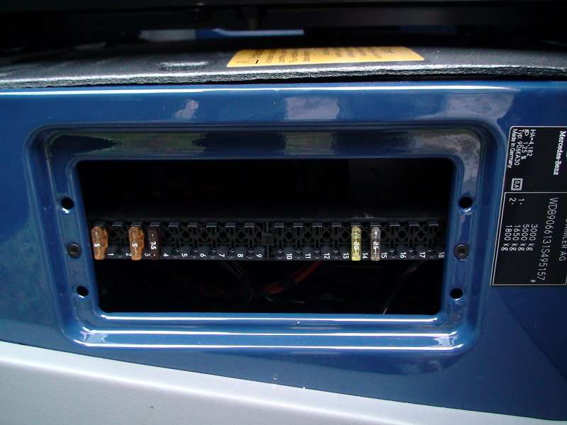

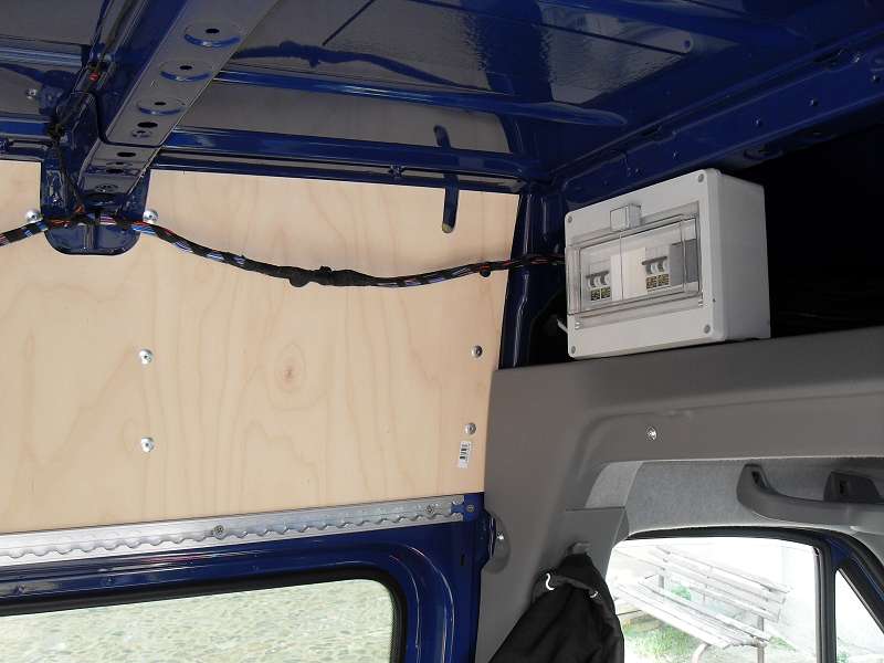

Hallo eliwan
Ich habe auch die serienmäßige 2. Batterie im Motorraum.
Die Empfehlung meiner E-Werkstatt zum Einbau eines Wechselrichter:
Der Wechselrichter kommt quer hinter dem Fahrersitz. Die 12 Volt für den Wechselrichter wird am Trennrelais unter dem Fahrersitz abgegriffen. Das spart die Kabel bis in den Motorraum! Hinweise zum Trennrelais findes du in den Aufbaurichtlinien von MB.
Vom Wechselrichter gehen dann ( bei mir ! ) die 230 Volt per FI Schalter und Nebensicherungen hoch in den Zwischenhimmel. Falls im Wechselrichter ein Ladegerät verbaut ist, ist der Weg zur Starterbatterie nicht weit, weil sie unter dem Fahrersitz / Fußraum ist.
Die Netzvorrangschaltung muß dann noch verbaut werden, die hab ich nicht.
Gruß Holger

Hallo Holger,
geht das Abgreifen der 12 V so einfach bei den vorhandenen Kabeln? Die müssen bei 1500 Watt doch viel dicker als die vorhandenen seon oder nicht???
