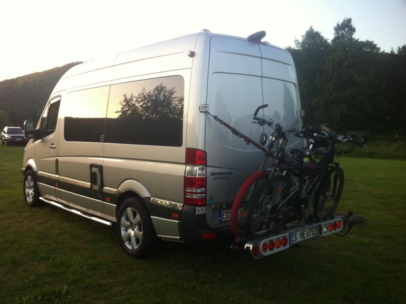

Ich hab auch den Aluline für 4 Fahrräder dran. Zusätzlich wenn´s auf Tour geht habe ich auf der Unterseite eine Box geschraubt, in der Tisch und Stühle Platz finden.
Was mir dann aber nicht stabil genug waren, sind die eingeschraubten und verstellbaren Gewindeösen die zum einen an der "Scharnierseite" und auf der "Splintseite" sind.
Ich habe alle 4 inkl. eingenieteter Aufnahme ausgebaut, die Maße bis Bohrungsmitte ausgemessen und massiv aus VA gedreht + gefräst...
Jetzt lässt sich der Träger vollbeladen öffnen, ohne dass er sich auch nur annährend verzieht.
