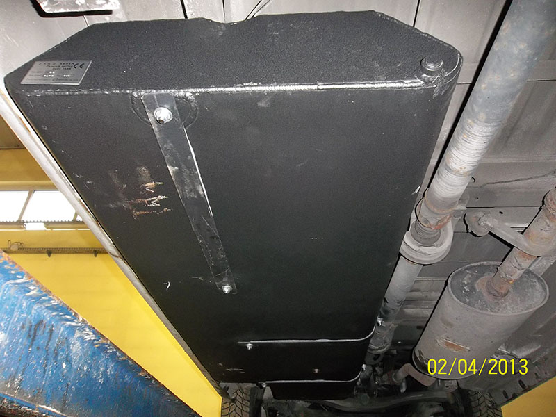

war kein problem mit dem tüv und der tank ist auch stabil. Bin grad in marokko und schon mal über stock und stein geholzt. Hält bombenfest. Vielleicht hat sprinterforever die schrauben zu sehr angezogen, dass das abgerissen ist. Ich hab bei der montage auch gegrübelt, wie sehr darf ich anziehen, bin dann zu dem schluss gekommen: muss ja gar nicht soviel, weil der tank ja eher hängt, als ans chassis gepresst wird.

Das mit dem Anziehen ist keine Kunst. Ich stell mal bei Gelegenheit die Bilder von der zusammengebratenen Schweißnaht rein.
Das konnte nicht halten!
