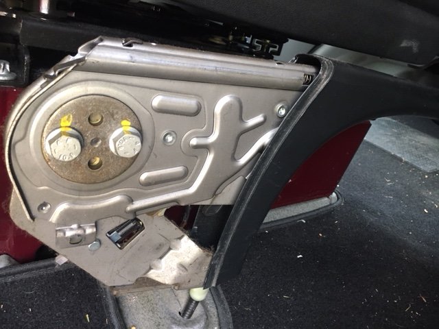

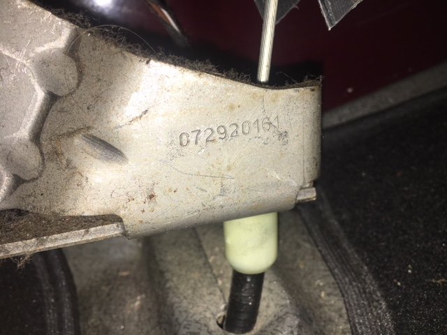

Kannst du evtl. ein Foto von der Konstruktion machen? Ich wäre sehr dankbar!Kenn hat geschrieben: 19 Mai 2013 09:31 Hallo
Sprintshift ohne Handbremse, ne. Nix mit Gang einlegen am Berg, da sollte die Handbremse schon funktionieren!
Mich schaudert schon wenn ich das dünne Handbremsseil sehe, unser kleiner Seicento hat ja ein dickeres!!!
Nimmst Platte Metall 4 mm, am besten bis auf Boden reichend, wackelt nicht so, bohrst Löscher rein, befestigst die an Halterung an Sitzkonsole-Handbremshebel, bohrst darunter( Maß muss ich gucken) zwei neue Löcher für Hebel, anschrauben fertig. Handbremse liegt in geöffnetem Zustand fast auf dem Boden, so hast du dann ca. 5 Klicks, Handbremsseil richtig einstellen, Sitz drehen funktioniert auch bei angezogener Bremse.
Muss man dabei die Öffnung für das Handbremsseil ändern oder bleibt ansonsten alles wie es ist?

Für alle, die nur die Tieferlegung benötigen, hier noch ein Tipp:
über den Fritz Berger Kundenservice lässt sich die einzeln nicht mehr gelistete Tieferlegung
· 1 St. Sportscraft Handbremstieferlegung für Mercedes Sprinter ab Bj. 2006;
Sportscraft Artikel Nr.: 3373039; Stückpreis € 13,99
Für 13,99€ + 2,95€ Versand noch einzeln als Sondebestellung bestellen. Im Netz findet man nur drehkonzept, die rufen 30€ + 15€ Versand auf.
Könnte für den einen oder anderen ja ggf. Auch hilfreich sein. Ich habe auch die Konsolen von käpplinger verbaut (sind glaube ich die, die auch bei mb original ab Werk eingebaut werden) und da wird keine Tieferlegung mitgeliefert, ich musste mir die Tieferlegung auch einzeln besorgen.

Re: Abklappbarer Handbremshebel BE2 für Sprinter
Hat denn nicht jemand die absenkbare Version von MB?
Kann man das nicht evtl. selber nachbauen, so nachdem Motto aus 2 Hebeln mach ich einen?
Wie sieht es alternativ mit einer elektrischen Lösung aus?
Gruß Michael
Gruß Michael
