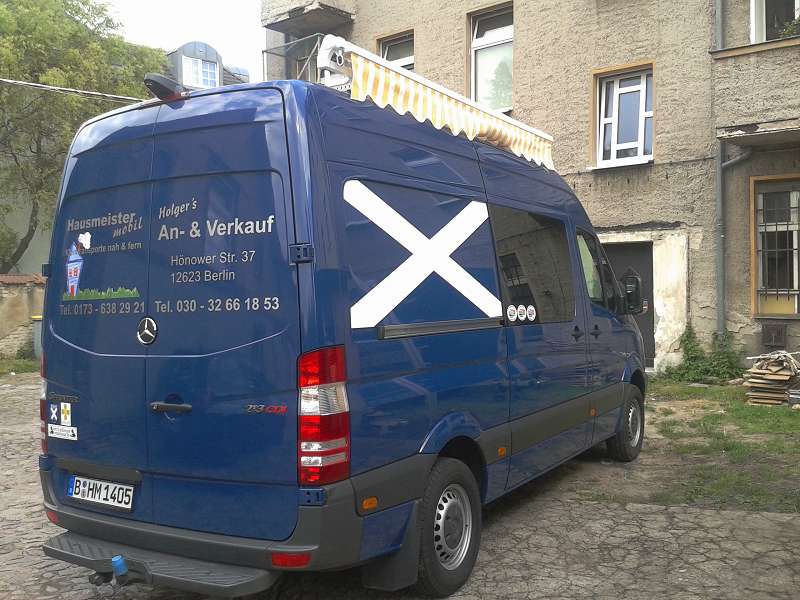

Achtung sag ich nur,
ich habe eine 3m Omnistor Markise ( senkrechte Montage ) an meinem Sprinter montiert ( das schwarze Teil auf meinem Bildchen ).
Die Probleme obwohl die Markise sehr hoch montiert war.
Öffnen und schließen der Markise nur mit geschlossener Schiebetür.
Markise mußte auf maximale höhe ausgefahren werden und bleiben sonst kontakt hinterer Markisenarm mit Schiebetür.
Nachdem ich jetzt eine 4m Markise habe ( Sprinter langer Radstand ca.4,35m ) kann ich die Markise neigen wie ich will, beim ein bzw. ausfahren muß ich die Schiebetüre weiterhin schliessen sonst gibt es eine Kollision zwischen Markisenarm und Schiebetür. Ich habe für die Markisenbefestigung eine Selbstgebaute Dachreling benutzt dazu hab ich noch die Markisenbefestigungen geschweißt.
Arbeitszeit für alles 30-40std und danach festgestellt das es zwischen Markise und Auto trotzdem regnet ( +5std Abweisblech gemacht ).
Ich rate Dir zu einer Komplettlösung mit einer auf dem Dach liegenden Markise und nicht mit einer Stehenden ( Das absolut dämliche sind die bogenförmigen Dachseitenteile ).
Frag mal Hans was er montiert hat?
Gruß Gonzo

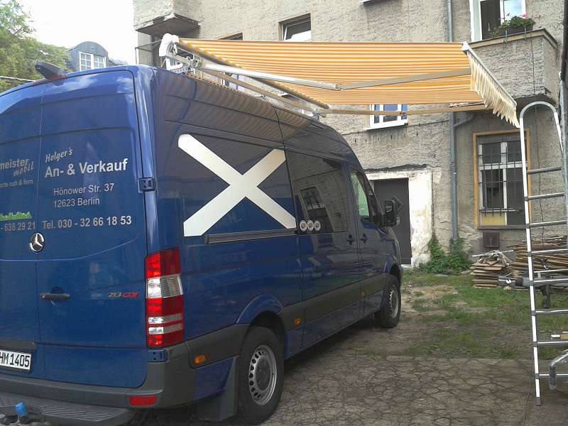

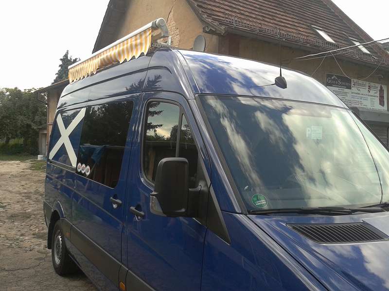

Re: Markise NCV3
Hallo Hallo
Nun wer die Markise oft nutz ist bei der o. g. Empfehlung gut beraten.
Es gibt auch eine Spar-Variante, kostet unter 100 €. Während der Fahrt muß sie abgenommen werden und im Sprinter verstaut werden. Am Urlaubsziel angekommen, einfach nur einhängen und sichern. Voraussetzung ist das Vorhandensein der C-Schiene.
Gruss Holger

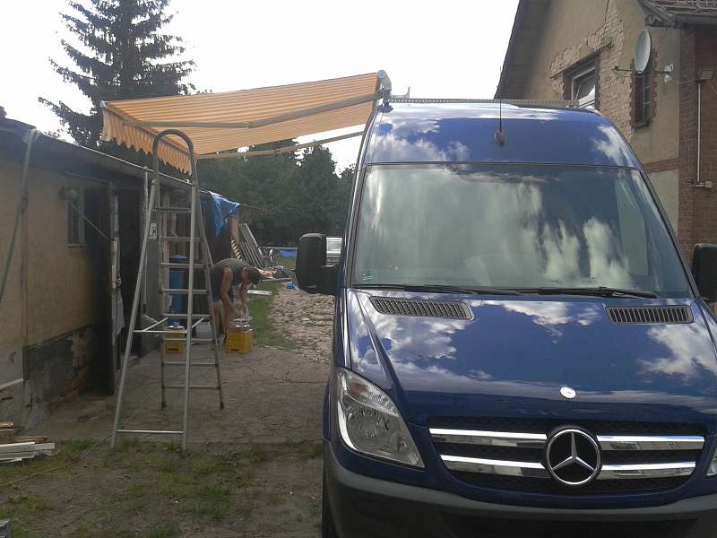

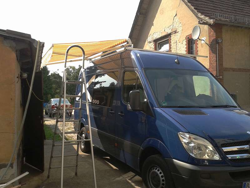

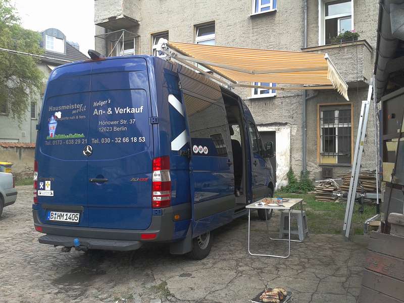

Hier noch ein paar Bildchen;

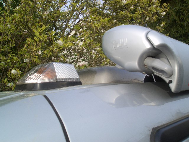

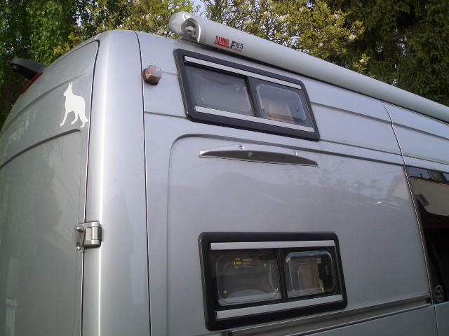

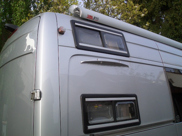

Hier noch, wie von unterwegs verprochen, das gewünschte Bild; Modell ist die Fiamma F65, speziell auf/an die Dachwölbung des NCV3 mit den entsprechenden Haltern passend, gibt es auch in weiß !degoshooter hat geschrieben:Das Bild wäre echt interessant. Auch das Modell der Fiamma.
P.S. Es läuft kein Wasser an der Seitenwand runter, sondern fließt in der breiten Dachregenrinne nach vorne ab !
