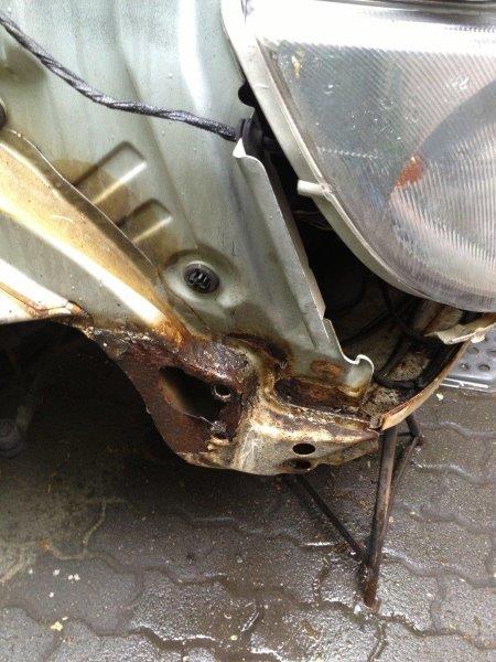

Hallöchen, der Frühjahrsputz hat nun auch mich erreicht und ich musste mit erschrecken feststellen, dass der Herr ROST mich im Winter heimgesucht hat.
Ich bin gerade dabei den Mist zu beseitigen. Ein paar Feststellungen die ich machen musste findet ihr in den Bildern im Anhang.
Der komplette vordere Bereich ist von Rost befallen. Mehr oder weniger schlimm. Es ist also echt ratsam einmal nachschau zu halten.

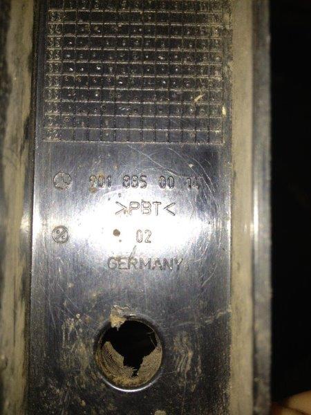

Beim Abbau kam uns schon der Stoßstangenhalter entgegen. Dieses Plastikteilchen hat mich eine ganze Nacht auf trab gehalten, da Mercedes ja in jedem Teil eine Teilenummer einprägt, habe ich gedacht das Nachbestellen wird schon kein Problem. Denkste.
Wie ihr sehen könnt ist die Teilenummer 9018850014. Falsch ! Nachdem ich die letzte Nacht mit dem Herrn Google verbracht habe und auch der Zubehörverkäufer mir sagte, dass er nix findet fuhr ich zu Mercedes selbst.
Der fähige Verkäufer erkannte sofort um welches Teil es sich handelt und tippte die eingestanzte Nummer 901 885 00 14 in sein PC und machte ein doofes Gesicht :shock:
Aber er war ja fähig und fand dann innerhalb von ein paar Minuten die richtige Teilenummer und das Ersatzteil im Lager, leider nur eins. :?

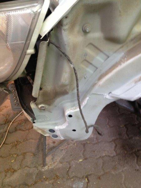

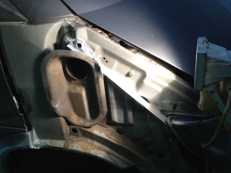

Frontbereich rechts weggerostet / Die Löcher in dem weggerosteten Teil sind für die Kotflügelhalter
Frontbereich links weggerostet / Die Löcher in dem weggerosteten Teil sind für die Kotflügelhalter
Stoßstangenhalter Teilenummer 901 885 00 14 mit diesem Teil musste ich zu Mercedes um dieses nachzukaufen. Leider kann Mercedes mit dieser auf dem Plastik gedruckten Teilenummer nix anfangen. Die richtige Teilenummer für die Stoßstangenhalter lautet 901 880 0114

Nachdem der Rost entfernt und das Blech neu eingeschweißt war, sah es wieder gut aus.
Der Mist mit dem Rost kommt wohl durch das durchlaufende Wasses, welches oben zwischen Frontscheibe und Motorhaube abfließen soll.
Wir haben das mal ein paar Ablaufrinnen eingeklebt die das Wasser direkt ablaufen lassen sollen.
Über ihre Funktionalität werde ich nachberichten.

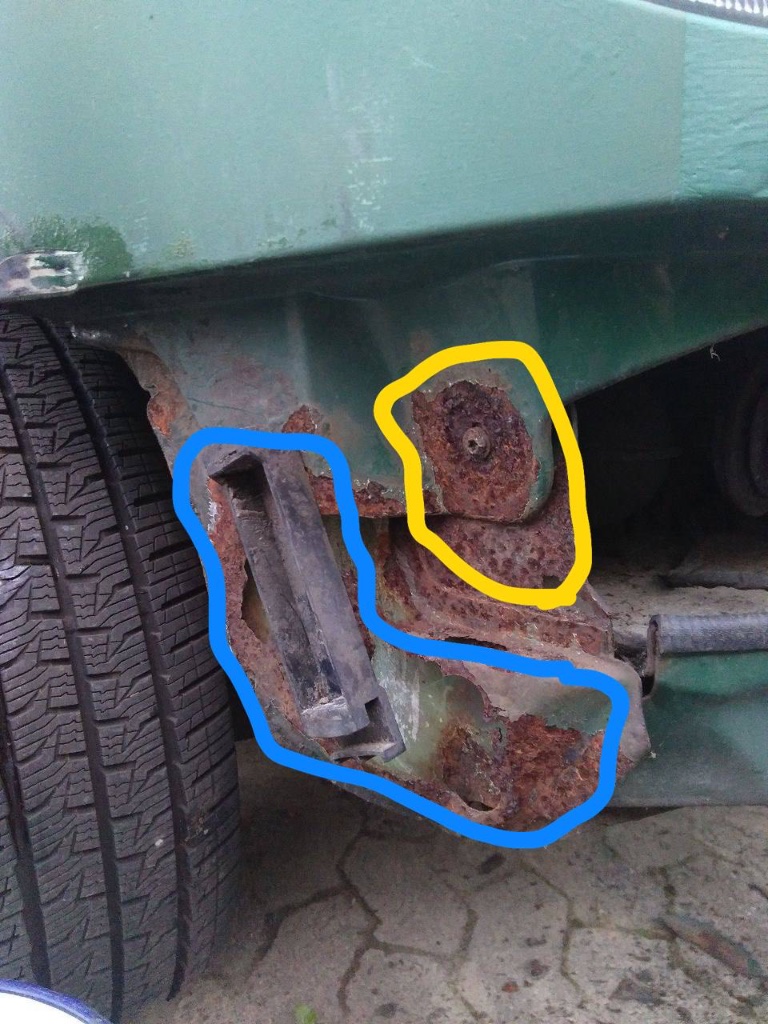

stoßstange ist runter (da gibt es links und rechts noch so plastikstopfen) und darunter sieht es übel aus.
kann man den gesamten querträger ersetzen oder ist das tüv-technisch unzulässig?
auch die seitenteile links und rechts unten müssen wohl ersetzt werden. weiß wer wie die augebaut werden? reparaturhandbücher gibt es ja wohl keine mehr..

Gibt es für die beiden Seiten hinter der Stoßstange Reparaturbleche?
Könnt ihr mir dazu evtl. die Teilenummern geben?
Auf den Bildern seht ihr den traurigen Ist-Zustand.
