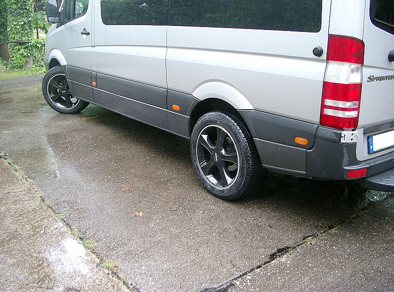

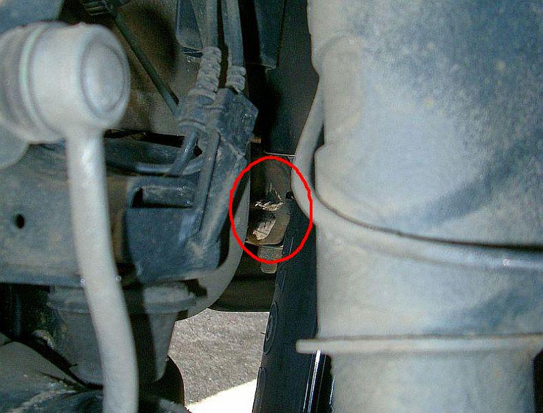

Ich habe heute 265/50R20 111V auf 9Jx20 ET50 an meinen Sprinter geschraubt. Bei vollem Lenkeinschlag schleift der Reifen hinten innen (wie beim 265/60R18).
Kann man den Lenkeinschlag begrenzen :?: Hat das schon mal jemand beim Sprinter gemacht :?:
Die 4x4 haben weniger Lenkeinschlag und schleifen nicht :!:

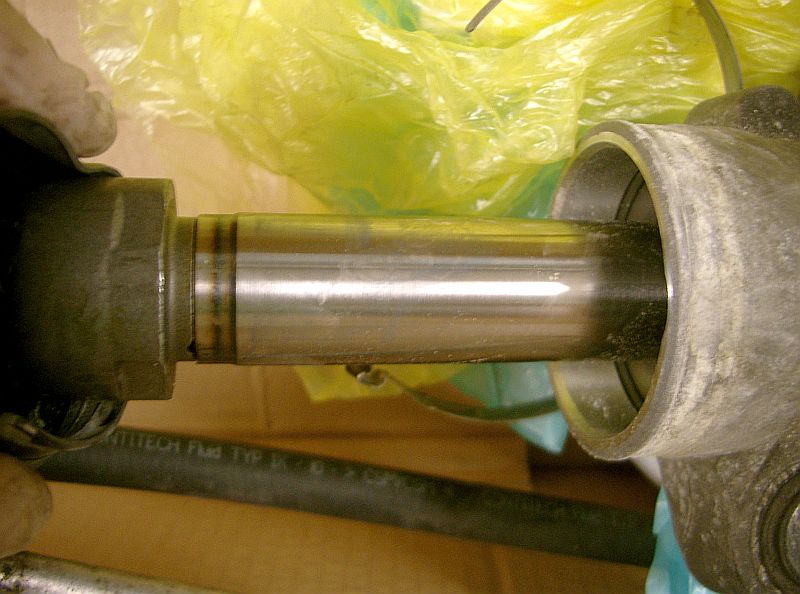

Beiträge: 6142
Halbschalen 28-30mm für Lenkeinschlagsbegrenzung
Die Lenkstange hat einen Durchmesser von 30mm, der sich nach außen in 2 Stufen einer Breite von je 5mm auf 28mm verjüngt. Das Gehäuse des Lenkgetriebes hat einen Innendurchmesser von 60mm.
Die Begrenzung des Lenkeinschlags sei bei quasi allen Geländewagen bei Umrüstung auf größere Reifen Usus = obligatorisch.
Ich suche so einen Lenkeinschlagsbegrenzer, aber je nach Breite mit 28-30mm Innendurchmesser.
Der Lenkeinschlagbegrenzer ist auch in 23, 25 und 28mm lieferbar. Preis 119,- Euro. Einfach die Größe bei Ihrem Fahrzeug messen und unter Bemerkungen angeben. Diese Sondermaße werden extra angefertigt, deshalb ist ein Versand nur per Vorkasse möglich. Lieferzeit ca. 10 Tage.
