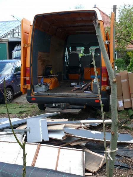

Nachdem wir der alte Hanomag vor einige Wochen verkauft hätten, geht es jetzt los mit die Ausbau von der LT. Erstmals haben wir das ding aus die Scheune geholt, neue Öl im Motor, Getriebe und Hinterachse, Bremsflussigkeit, Filter, usw gemacht, neue Hollandsche TUV darauf, und zu unseren Schrauberplatz gefahren, bei Freunden von uns. Ersmals haben wir 2 Fenster und Spuhlbecken/Flammherd gekauft. Weil wir leider unsere, als LKW zugelassene LT nicht normalerweise versichert bekommen, mussen wir erstmals anfangen mit ein einfachen Womo-ausbau für die Zulassung/Versicherung, dann alles wieder rausholen, und neu machen. Doppele Arbeit, aber es ist nicht anders. :(
Weil wir wie geschrieben ein ehemaligen Werkstattwagen gekauft hatten, muss erstmals alles raus. Nach millionen Schrauben und einiges Gewalt, ist er jetzt meist Leer :)

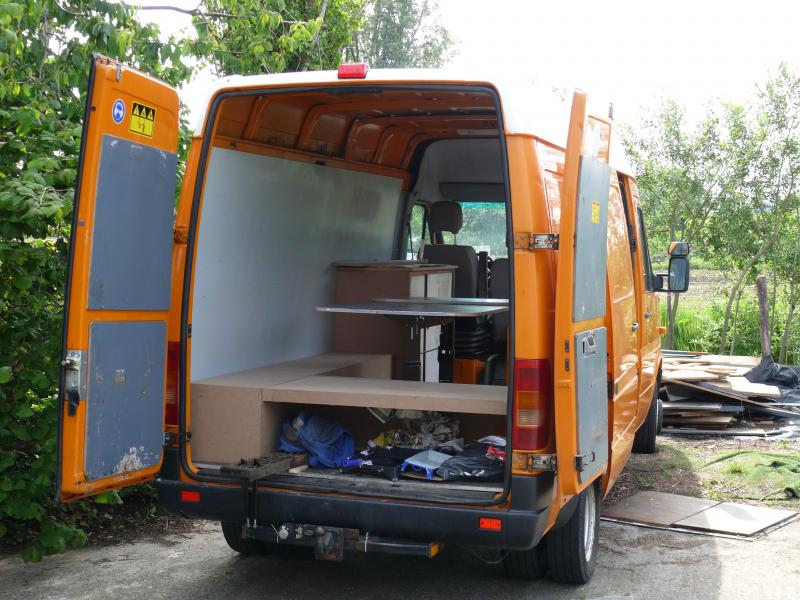

Basis-einrichtung und beim RDW gewesen. Jetzt ist es kein 4,6to LKW mehr, sonst ein 4,6to Wohnmobil mit 6 Sitze auf die Papieren. In Holland, wenn ein wagen <7-2013 zugelassen ist, kan mann mit ein Langsbank noch extra Sitzen ohne Gürten bekommen -mit Gürten bekommt mann die nicht! Nächtste Aktion ist um ein Gurtbock zu installieren...

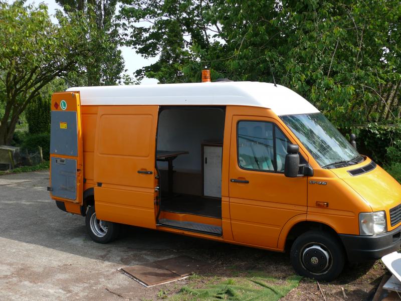

Und aussenseite -kommen noch Seitz Fenster dazu, und das ganze im Innen bekommt noch 'n Farbe. Jetzt erstmals Probe-urlaub machen um zu sehen ob es so uns Gefällt. Gewicht, ohne Reserverad, (war noch bei meinem Bruder!), 2418kg. Inklusive 50% Krafstoff, Betriebsstoffe, und alles was man hier seht.
Jetzt muss ich noch das Gas für die Kocher einbauen, und ein Kinderbett machen im Heck. Dann höffentlich nächstes Wochenende Probe-urlaub! :)

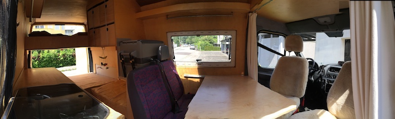

Unsere sieht so aus:

Das obere Bett ist das Kinderbett mit ca. 1 m x 1,65 m als Querschläfer.
Das untere Bett wird durch einlegen eines Bretts vor den Küchenblock zum Längsschläfer mit 2 m Länge. Breite ist unten ca. 135 m und oben 1,75 m
Edit: sehe gerade, dass du Hubbett schreibst. Nein, ein Hubbett ist nicht drin. Im Heck ist das Stockbett oben quer und unten längs. Das über den Fahrersitzen ist Stauraum.
Bei Bedarf kann ich noch andere Bilder einstellen.

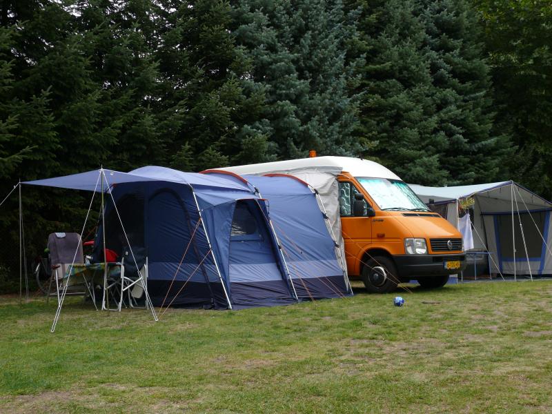

Ich habe jetzt auch ein Kinderbett im Heck gemacht, uber unsere Fussen. Ist noch etwas Eng, aber geht so. Für langere Urlaubsreisen haben wir noch die Buszelt, bis die Umbau etwas mehr fertig ist.

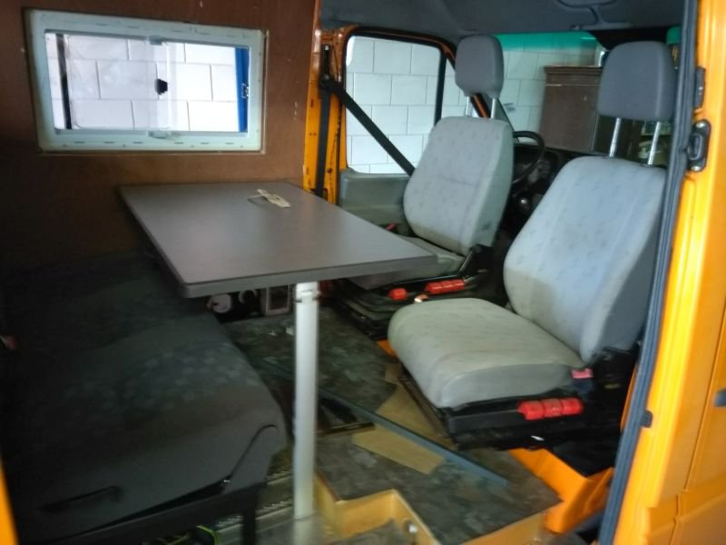

Wir haben, wie man hier sagt, die Knoten durchgehackt :) Die Kinderbetten werden Stockbetten ganz im Heck, und unseres Bett werd in RIB Neptune Sitz-/Schlafbank auf Airline Schienen, damit das Ding auch während der Fahrt mehr zu Vorne gehen kann. Die Neptune ist ein Altair ohen heckteil. Weil man durch die Stockbetten im Heck da nicht kommen kann, machen wir da ein semi-festes Bettteil, das das Loch zwischen Stockbetten und zurückgeschobene Neptune Bank fullt und somit ein Bett von ~2 metern entsteht.
Ähnlich zu was mann öfters im VW T4/5 sieht geht die Küchen und ein menge Stauraum dann Links, und die Bank rechts mit nog extra Stauraum für alles was man dan so mitnehmt im Urlaub.
1 Nachteil von diese Grundriss ist dass man nur in die Kinderbetten kommen kann wenn die Bank im Schlafstand ist, und die Kindern auch immer uber uns gehen mussen zum ein- und aussteigen aus deinen Betten. Naja, das ist dan mehr ein nachteil von ein mittlere Radstand mit 4 Personen -werd immer Eng! :) Wir leben aber meist Aussen im Urlaub und haben auch die Buszelt für mehr als 2 Nachten.

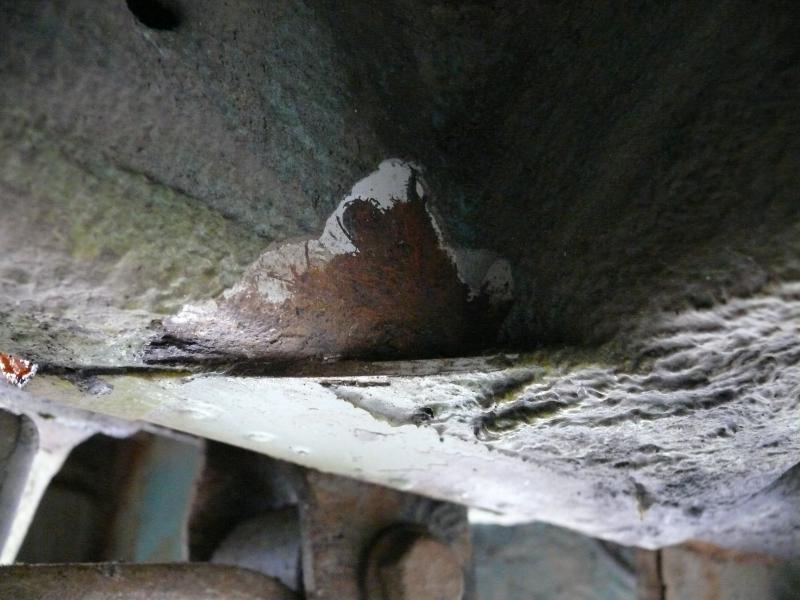

Weiter bin ich gegehen mit Rostschutz, nachdem wir erst im Urlaub gefahren sind.
2,5 Stunde Stau vor Bremen auf die BAB durch ein Unfall...
Nach 1,5 Woche zwischen Rostock und Stralsund weiter gefahren zu Flessenow bei die Schweriner See

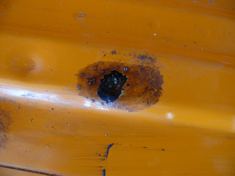

Nach die Urlaub weiter mit Rostschutz am Unten... erstmals alles nachgesehen, Bodenschutz ist nicht uberall dicht... etwas ziehen und krabben... :( Hier ein Stelle bei die Hinterachse am Rahmen das als ein Schlitz von 5x1mm im Unterbodenschutz begonnen ist...
Alle solche Stellen sind mittlerweile mit Tantox Rostumwandler und Primer, und Schwarze und Orange Brantho Korrux 3-in-1 geschutzt. Ich habe meist Orange gewählt, weil man dann evt zurückkehrende Rost besser sehen kann, aber nach diese Sch@#$%-arbeit hoffe ich das das so noch einige Zeit haltet! (wir fahren nicht im Winter/Streusalz)
Seilfett in die Hohlräume folgt noch. Auch fehlen nog einige von die runde Gummi-abdeckungen am innenseite von die Einstieg im Schiebetur-gebiet. Am linken Seite, neben die Tank, ist noch ein rechteckiges Lock am innenseite unter die Bus. Gehört da auch noch ein Abdeckung, oder hat das noch ein Funktion?

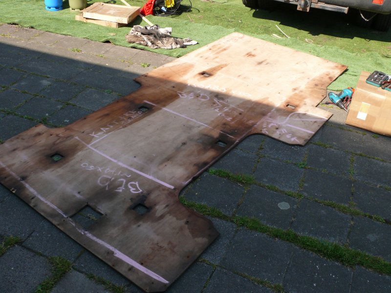

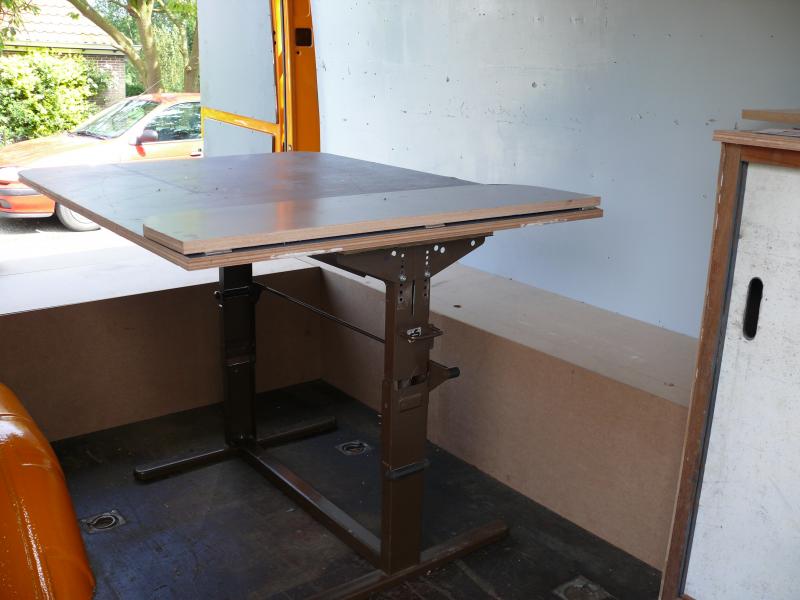

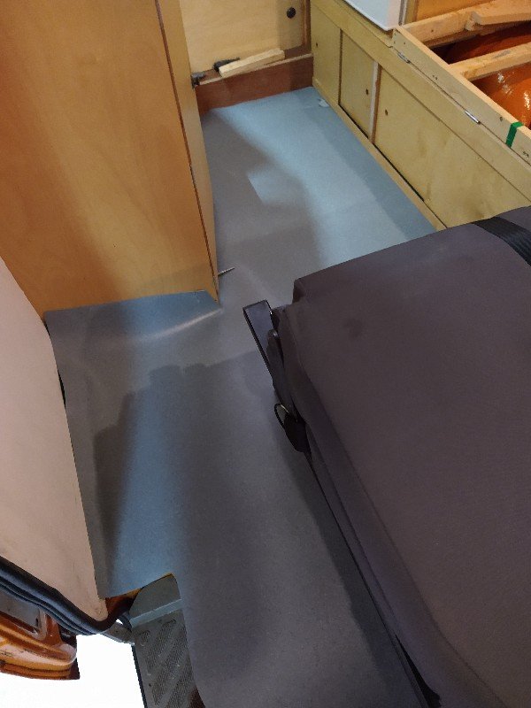

Erstmals, nach die ganze Winter gedanken gemacht zu haben über die Sitz-/Schlafbank und die befestigung von die Schienen (Ich habe bereits 6 Sitzplätzen eingetragen, so ich darf nicht nochmals hin zum eintragen im Schein), welche ich erstmals mit hilfe von ein Freund (Selbstandige Kunstruktionsarbeit -> Zeichnen, berechnen, Schweissen usw) machen soll, aber dann im Ende haben wir uns Entscheiden für ein Handi-Floor. Letze Woche ist die eingebaut. Erstmals muss alles wieder rausgemacht werden, inklusive die Originalflür:

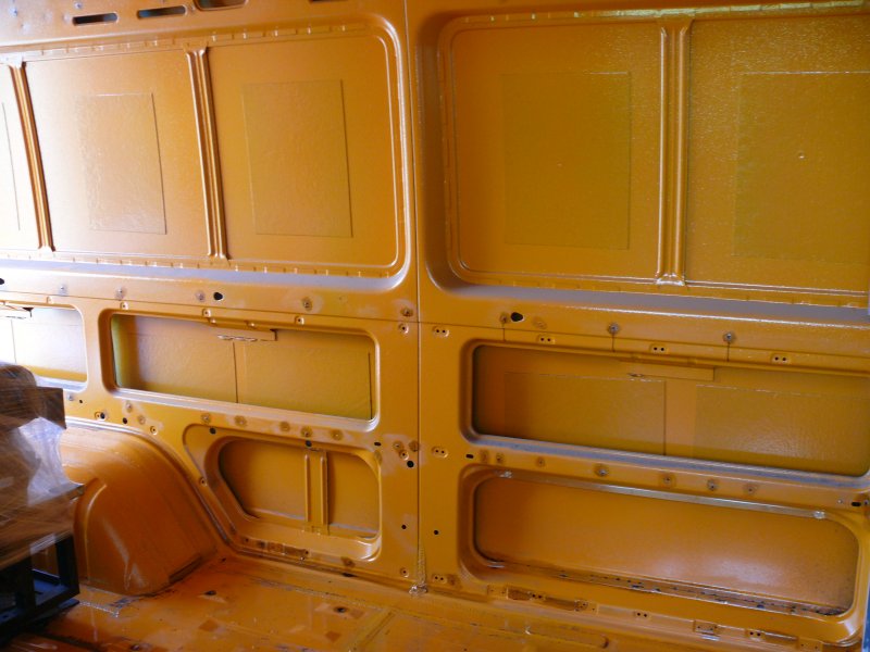

Dann noch ein bisschen Korrosionsschutz, auch für die Seitenwanden (war alles mit Blechschrauben verschraubt):
Das ist Tantox, kommt aus die Schiffswelt her, und ist Primer und Rostumwandeler in ein. Daruber noch Branthox Korrux, und Fertig für die Flureinbau.
