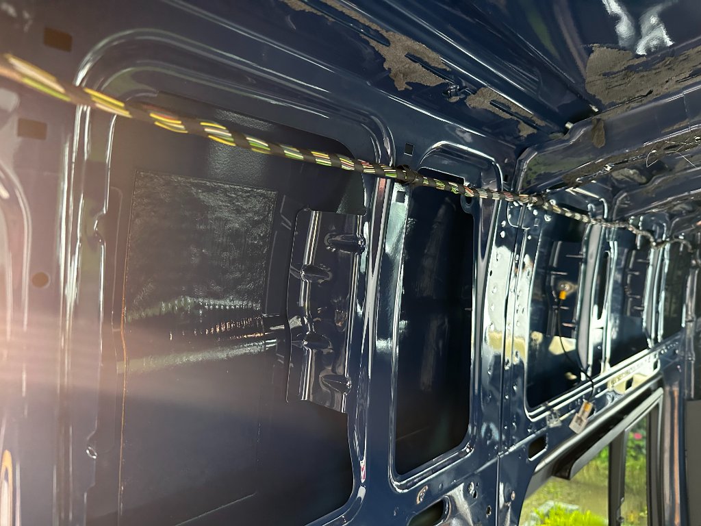

ich habe vor kurzem den Kabelbaum von vorne nach hinten unterputz gelegt.
Anfänglich wollte ich auch einfach den Kabelbaum durchtrennen und etwas verlängern. Nachdem ich mir genauer angesehen habe, wo die Kabel hinlaufen und wo die Stecker an den Kabeln sind, habe ich festgestellt, dass das Kabel bei Unterputzverlegung trotzdem überall lang genug ist.
Da ich sowieso zusätzliche Kabel für alles Mögliche von vorne nach hinten verlegen wollte, habe ich quer durch den Mittelholm und in den hinteren Holm je zwei 31mm Löcher gebohrt. (mein Kegelbohrer hatte eben dieses Maß).
Die Ränder der Löcher habe ich mit Rostschutzfarbe zweimal gestrichen. Anschließend habe ich kurze Stücke Elektrorohre durchgesteckt. (Als Scheuerschutz)
Ich bin mir nicht mehr ganz sicher, der Kabelbaum hatte links und rechts auf Höhe der Rückleuchten einen Stecker, einen hinter der mittleren Innenraumbeleuchtung, für die dritte Bremsleuchte, einen in der Türe bei der Nummernschildbeleuchtung und natürlich je einen pro Innenraumbeleuchtung. Links oben ist noch ein Masseanschluss.
Wenn alle Stecker getrennt sind kann man den Kabelbaum überall herausziehen und hinter den Holmen durchfädeln.
Dadurch, dass der Kabelbaum jetzt weiter außen liegt sind die Kabel etwas kürzer. Das wird aber daduch ausgeglichen, dass der Kabelbaum nun auch etwas tiefer liegt. Alle Kabel sind lang genug und können ganz normal wieder angesteckt werden. Den originalen Masseanschluss habe ich wieder hergenommen. Dadurch ist jeder Anschluss wie beim Original. (falls mal eine Werkstatt etwas sucht). Die Batterie hatte ich nicht abgeklemmt, nur die Zündung war natürlich aus. Es gab keinerlei Fehlermeldungen.
Da wo die roten Pfeile sind sieht man den originalen Kabelbaum.
Gruß, Peter

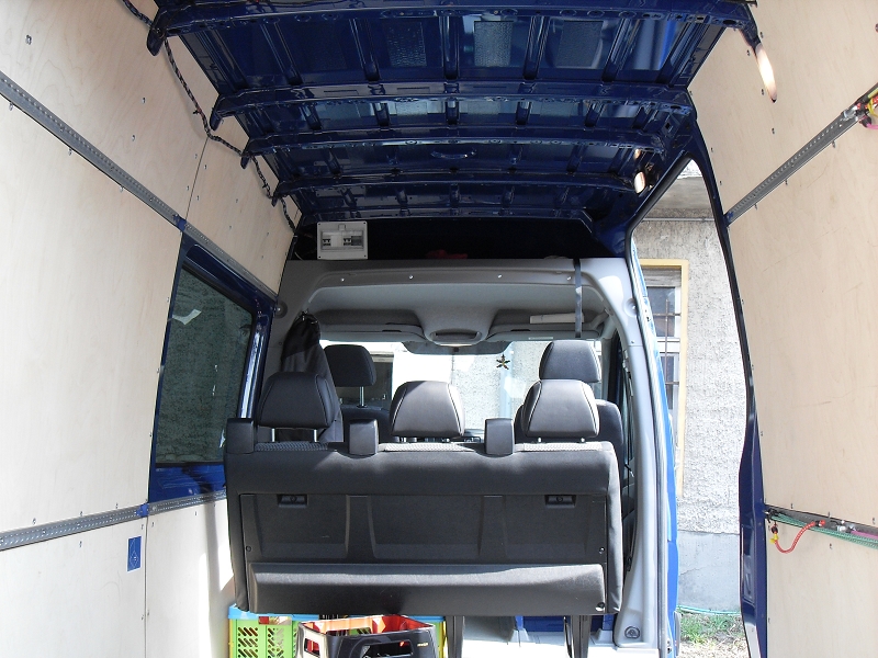

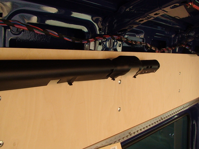

Ich hab die Holzverkleidung bis oben verlängert ( Neu Anfertigung ) und einen neuen flachen Kabelkanal verlegt. Der Originale ist ja riesig ( und nicht schön ).
Gruss

bei den original Kabelkanälen stimme ich dir zu - die habe ich gleich ganz am Anfang der Ausbauphase abgebaut.
Für einen normalen Transporter mag das passen, aber sicher nicht für ein Wohnmobil.
Allerdings ist deine Lösung nichts für mich. Der flache Kabelkanal würde trotzdem durch die Nasszelle gehen. Nicht schön und vor allem schwierig abzudichten ...
