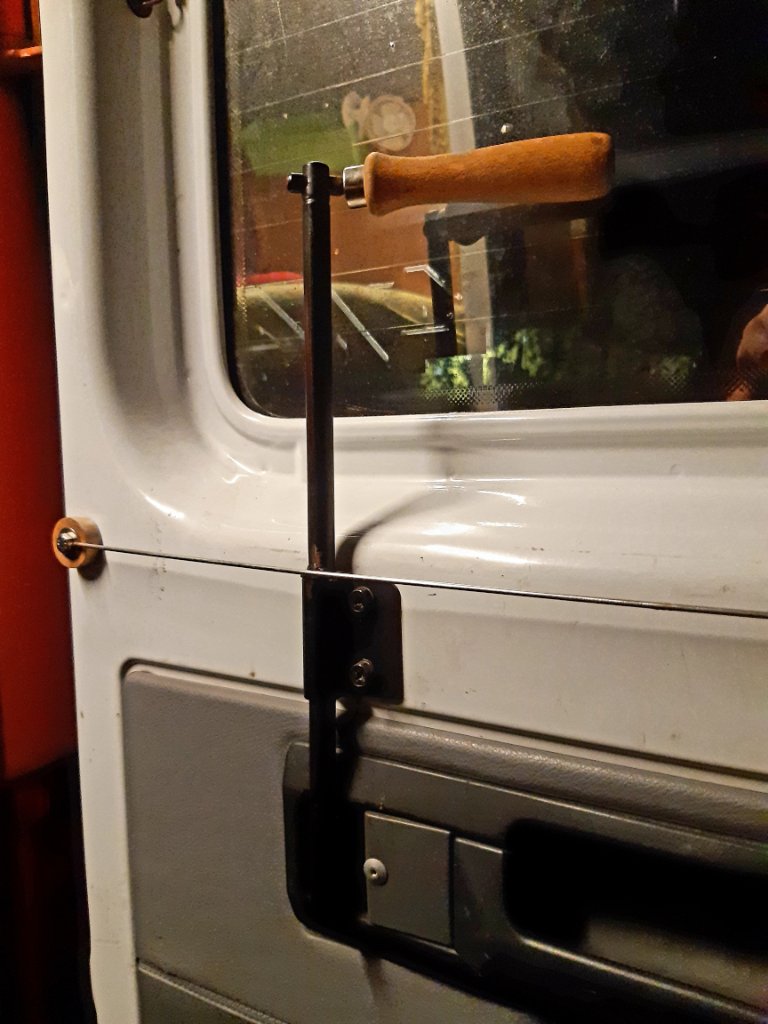

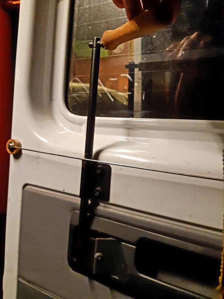

Das Bett in unserem 903 ist längs ausziehbar eingebaut. Darunter ist der große Kofferraum und der Wassertank.
Um von innen an den Türöffner zu kommen, habe ich ihn nach oben verlängert, so dass er jetzt eben so über die Matratze hinausgeht. Ein Stück Flacheisen, das hinter den originalen Öffner greift, ein Stück Rohr, ein Stück Rundeisen, eine Unterlegscheibe, ein Feilenheft, zwei Einnietmuttern und zwei Schrauben.
Due Bilder sind selbsterklärend.

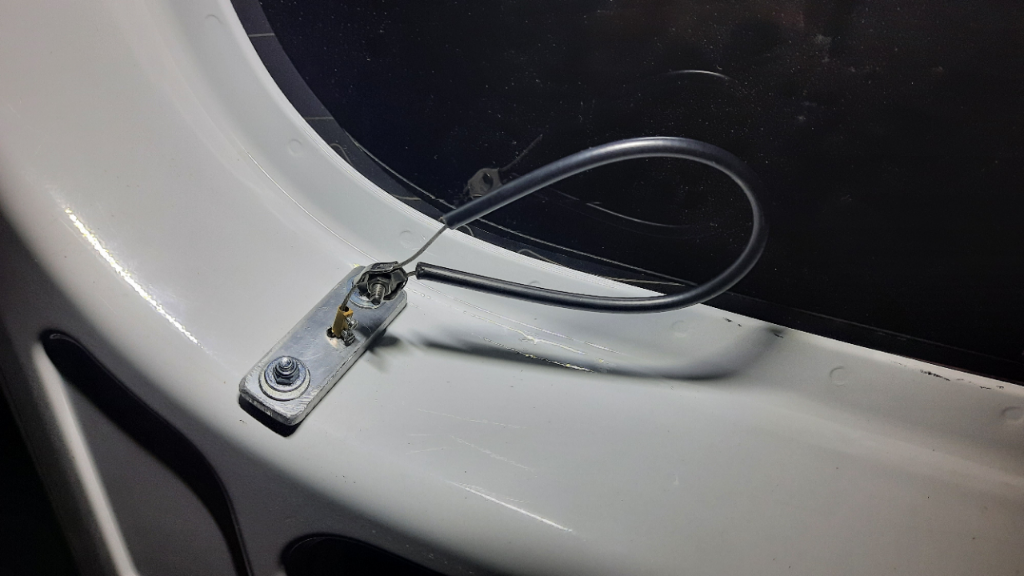

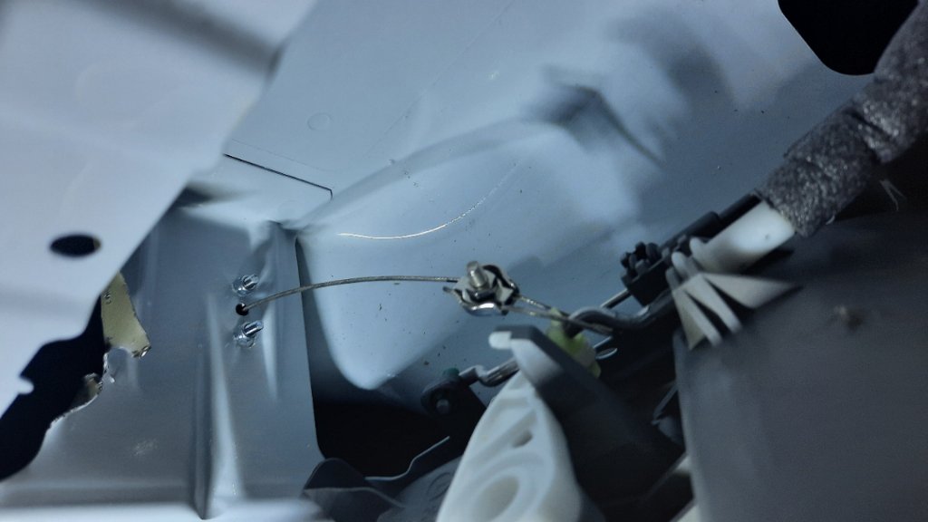

Ich hab unter viel Gefummel einen Bowdenzug an dem Öffnungsmechanismus eingehängt und mit Tülle nach oben geführt.
Danach das gleiche festgestellt - auch der originale Griff funzt nur wenn die Tür schon entriegelt/nicht abgeschlossen ist.
906 4x4 313CDI Bj.04/15
L2H1, General Grabber AT3, Aufstelldach Abenteuertechnik, 5 Personen
