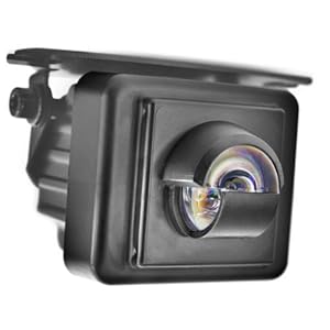

ich habe sehr viel mit Kameras an den verschiedensten Stellen am Fahrzeug experimentiert.
Eine Frontkamera bau ich auch an. Da ich momentan etwas wenig Zeit habe, muss das aber noch drei Monate warten.
Für deine Anforderung gibt es zwei Modelle. In beiden sind Prismen eingebaut. Die eine Kamera für rund 200€ sieht hauptsächlich nach links und rechts und zeigt beide Bilder auf einmal in einem Monitor an. (http://www.usparts-store.de/media/image ... 20x600.jpg)
Das andere Modell für rund 39€ (LUIS Video-Rückfahrsysteme) sieht auch nach unten und eignet sich somit auch zum zentimetergenauen einparken.http://ecx.images-amazon.com/images/I/4 ... SY300_.jpg
Und lass dich beim Kauf nicht mit dem Preis verarschen. Das 200€ Modell wird oft für 249 bis 299€ angeboten, das 39€ Model für 139€
Such mal nach Prismen Frontkamera und Trio Rück- und Frontkamera. Da gibt's auch viele Bilder von dem was man auf dem Monitor dann sieht.
Gruß, Techniker

Kann ich so nicht stehen lassen. Die http://www.usparts-store.de/media/image ... 20x600.jpg Kamera habe ich seit 2 Jahren vorn an der Stosstange und noch nie gereinigt. Man sieht allerdings hauptsächlich nach beiden Seiten, nicht nach vorn. Eine Kamera von oben wäre vorn sicher besser aber wo montieren ?
Uwe

ich hab grade bei meiner Suche was gefunden
http://cdn.rackspeed.de/maxxcount/media ... chwarz.jpg
das ist laut Liste sogar mit dem Sprinter Originaleinbau kompatibel ?
Mal sehen was das Teil kann, optisch auf jeden Fall sehr dezent im Stern untergebracht
und da ist es dann wohl auch hoch genug, um beim Einparken noch entsprechend zu helfen
Müsste dann so an die Parkhilfessensoren angeschlossen werden, dass die Kamera bei deren
Einschalten auch zuschaltet und das Bild auf den Monitor bringt
Mal sehen wo ich nen Elektriker finde, der mir das so anklemmen kann :-)
