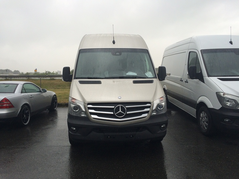

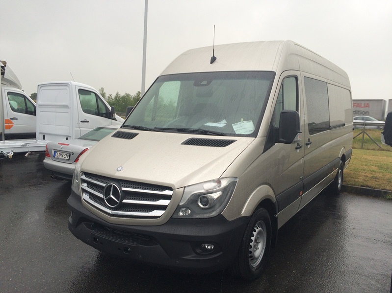

So nach 11 Wochen ist mein neuer Sprinter letzte Woche, noch bei Dauerregen, angekommen:
Geht doch: Trotz der manuellen Schiebetür links, ist die Schiene auch schwarz, so wie bei der elektrischen rechts:
Erster Schock auf der Wage: 2.634kg ohne Fahrer (319er; aber leer).

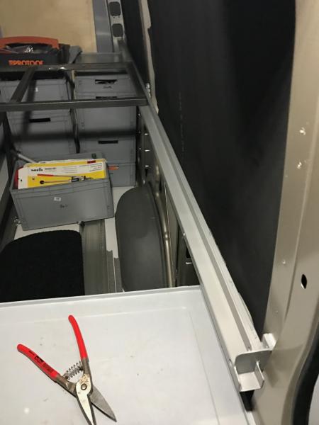

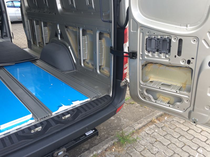

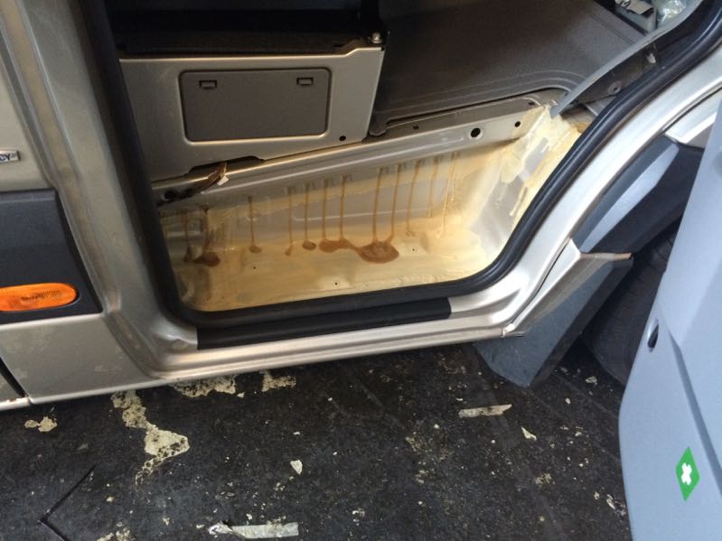

Der Boden war schon einmal ein Kampf - obwohl er noch gar nicht eingebaut ist; da könnte man schon ein eigenes Buch drüber schreiben...

Sieht schön aus! :D
Darf man die Alu-Boden selbst einbauen? Die Lieferant hier in der Nähe wollte mir das nicht Einzeln verkaufen, aber nur zusammen mit Einbau?
Oder meinst Du die blaue Teilen?
Gruss,
Jeroen

Jeroen_R90S hat geschrieben:...Darf man die Alu-Boden selbst einbauen?
Klares nein.
Jeroen_R90S hat geschrieben:...Oder meinst Du die blaue Teilen?
Die blauen Teile sind die (noch) mit Folie beklebten neuen ausgeschäumten Alu-Bodenteile (früher: sog. Spacer komplett aus Alu), die zwischen den Schienen montiert werden.

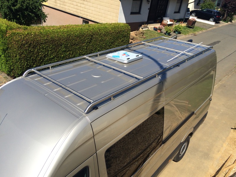

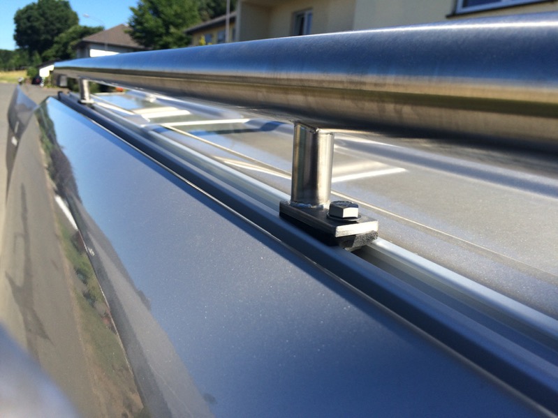

Heute die neue Reling von Equinox montiert:
Einbauanleitung war nicht dabei, bei der vorher zugeschickten Zeichnung stimmen die Maße nicht, die 8 Befestigungsschrauben M8 waren alle um 10mm zu lang (neue A2 gekauft) und eigentlich sind die Füße, die auf den C-Schienen stehen sowie die dazwischen gelegten Gummiblöcke grenzwertig schmal. Alles nicht 100%-ig, aber nach Einsatz eines Spanngurtes mit Ratsche dann an einem halben Tag montiert.

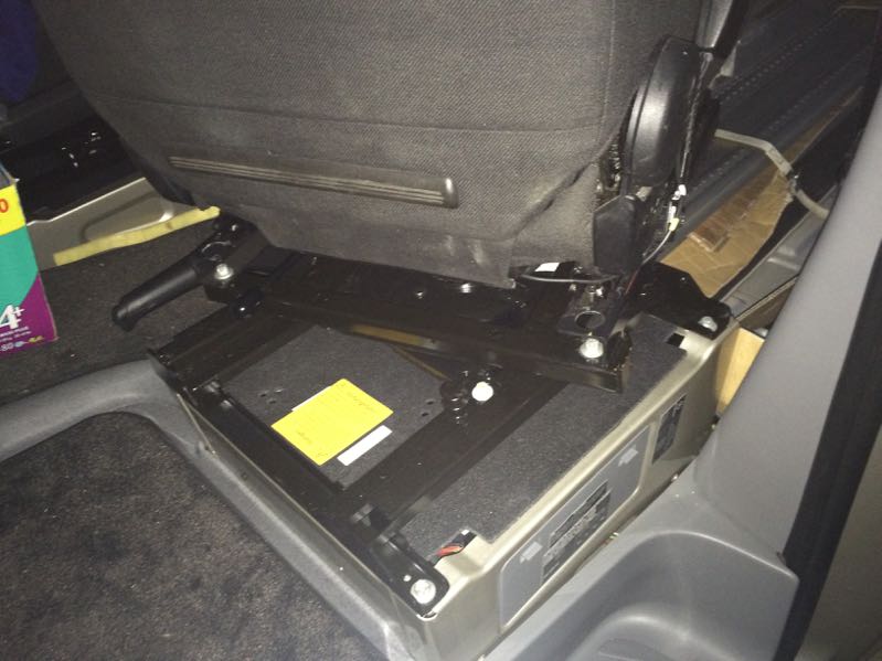

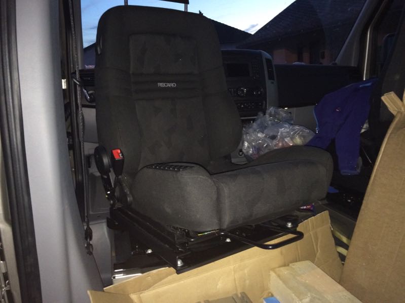

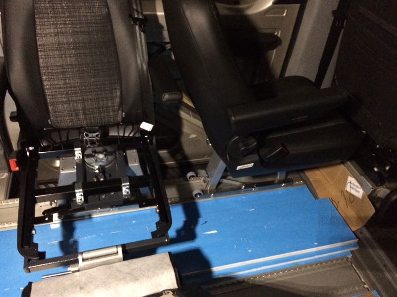

So, endlich ist der original Sitz raus, die ersten km waren nicht gut für den Rücken... Einbau mit original Recaro-Konsole problemlos, dank absenkbaren Handbremse dreht der Sitz sauber drüber und stößt auch nirgends an.
Nur die Armlehnen fehlen, da muss ich nochmal ran und der Auslösehebel auf der Konsolenrückseite ist unwürdig und wird noch geändert. Die Komfort-Kopfstütze vom Originalsitz ist ihren Aufpreis mehr als wert und auch viel besser als die von Recaro, passt aber leider nicht drauf.

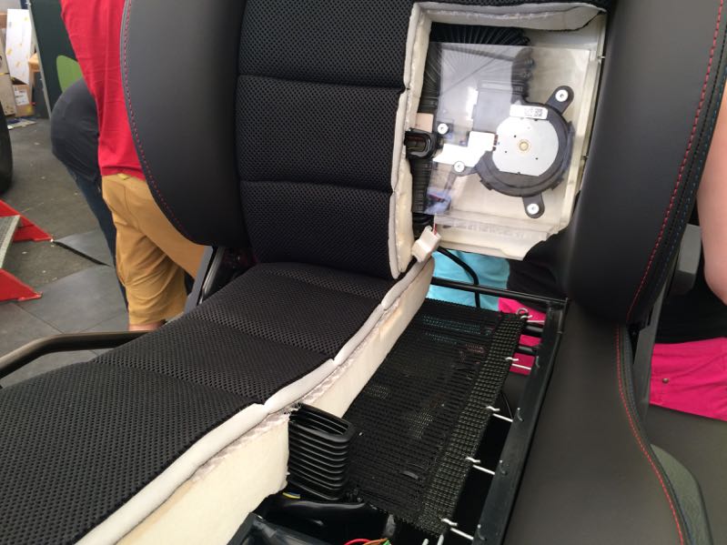

Das wäre mein Traumsitz mit aktiver (Piezo) Kühlung von Scheelmann, ob es das so geben wird stand in Bad Kissingenn noch nicht fest, beim zusammenrechnen habe ich bei weit über 3T€ aufgehört...

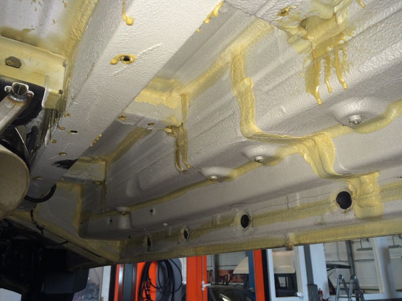

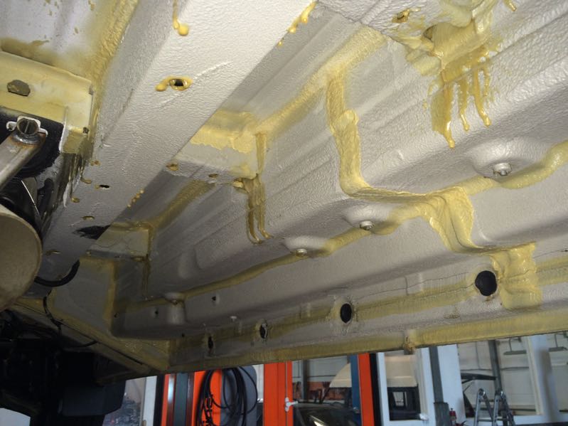

Schon wieder 23kg zugenommen (man hätte aber auch gut 30kg nehmen können...) aber dafür ist er hoffentlich nicht so schnell durchgerostet wie der alte...

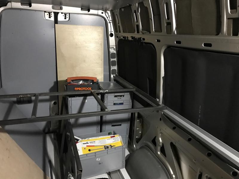

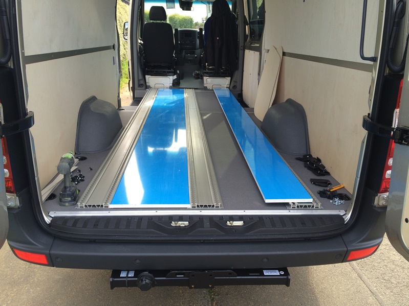

Nun wird der Bodeneinbau langsam ernst...

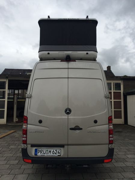

Beitrag von Schreinz »

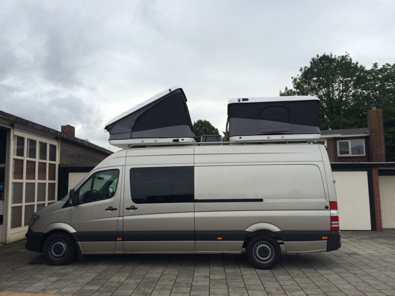

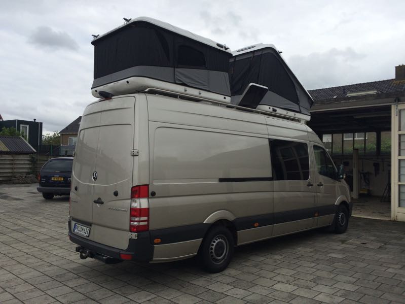

Es geht voran, Dachboxen sind nun auch drauf:
Auch wenn das später noch so geändert werden muss, dass man sie wesentlich schneller abnehmen kann d.h. es sind wohl noch Querzwischenträger erforderlich.

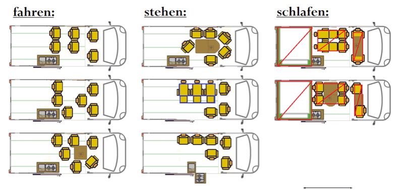

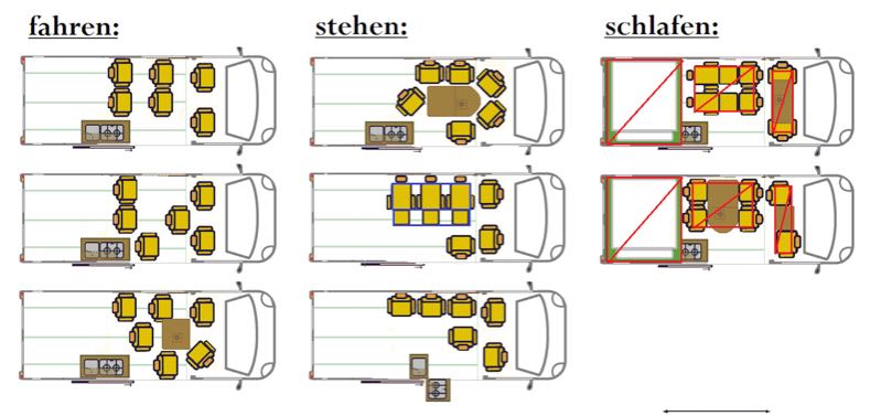

Planung...? :roll:
Du meinst so etwas:
Naja später mehr...

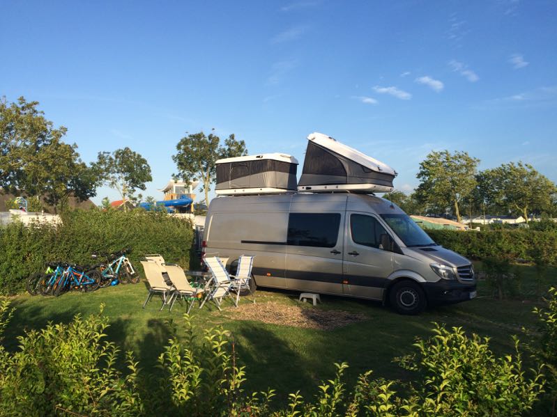

So 3 facher Kurzurlaub mit bis zu 1 Woche erfolgreich beendet.
Dachboxen sind sehr bequem, haben da drin zu dritt (jeweils 1 Erwachsener mit 2 Kindern) sehr gut geschlafen. Später soll ja noch 1 großes Bett unten dazukommen, dann ist noch mehr Platz und die Kinder haben ihr eigenes Reich - zum Chaos machen... Aufklappen in 5 Minuten ist easy, einklappen dauert ca. 15 Minuten und nervt, da oft die Zeltplane ein wenig eingeklemmt wird und dann seitlich 2-3cm rausschaut... Klettern über die Leiter innen sehr gut. Ausblick: super vor allem über den ganzen Campingplatz ;-)

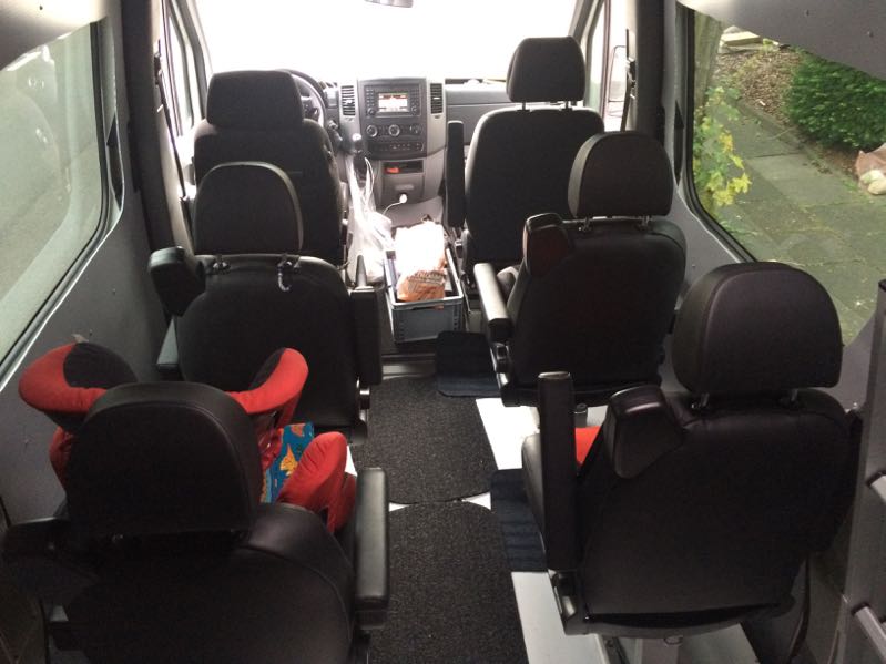

Sitze:
Enorm vielseitig da alle drehbar, auch eine 6er Sitzgruppe zum Uno-Spielen funktioniert. Nur die Beinauflagen (teuer; 1x bereits demontiert) sind schlecht konstruiert, dauernd im Weg und machen den Sitz unnötig sperrig (Sitz ist dadurch auf der Konsole sehr weit vorn montiert).
Fortsetzung folgt...
