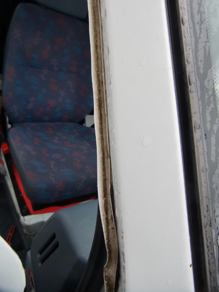

Re: Undichte Türen vorne und wasser in den Trittkästen
Hallo Leutchens,
na ganz einfach. Der Gummi sieht im Querschnitt bissel wie der griechische Buchstabe OMEGA aus. Er wird in den Türrahmen und nicht an der Tür festgeklebt.
Den Gummi auf der zu verklebenden Seite schön mit Aceton reinigen, den Türrahmen auch. Mittels Fineliner bei geschlossener Tür anzeichnen, dann mittels gutem doppelseitigem Klebeband vom Karo-Schlosser ordentlich dranpappen und die Türen 24 Stunden nicht öffnen. Fertig ist das.

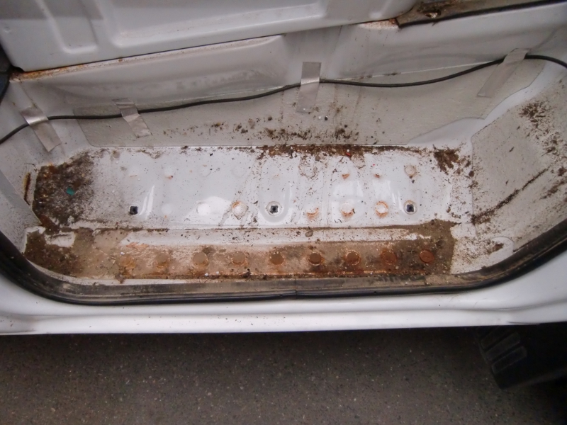

[/attachment][/attachment]Hallo zusammen,
das Problem ist wirklich ein Ärgernis. Mit Omega Dichtung ist wohl die gemeint!?
Bei mir sah das so aus, das Wasser oben am Türrahmen hinter das Dichtgummi und von da aus innen in der Türdichtung in die Trittstufenkästen gelaufen ist. Das Ergebnis:
Ich habe dann allerdings versucht den Wasserablauf zu beeinflussen.
Und natürlich alles entrostet und neu lackiert. Und Gummie unter die Trittstufen damit nichts mehr
weggescheuert wird. Es handelt sich um eine Silikon V Dichtung auf einer 25 m Rolle. Preis weiß ich nicht mehr. Die Rundungen habe ich teilweise nicht ordentlich verklebt. Aber Wasser kommt trotzdem nicht durch. Ich muss allerdings irgendwann mal die Trittstufen wieder wegbauen und nachsehen. Habe ich noch nicht gemacht.
Genau, Haste alles richtig gemacht!! Klasse!Rasputin hat geschrieben:[/attachment][/attachment]Hallo zusammen,

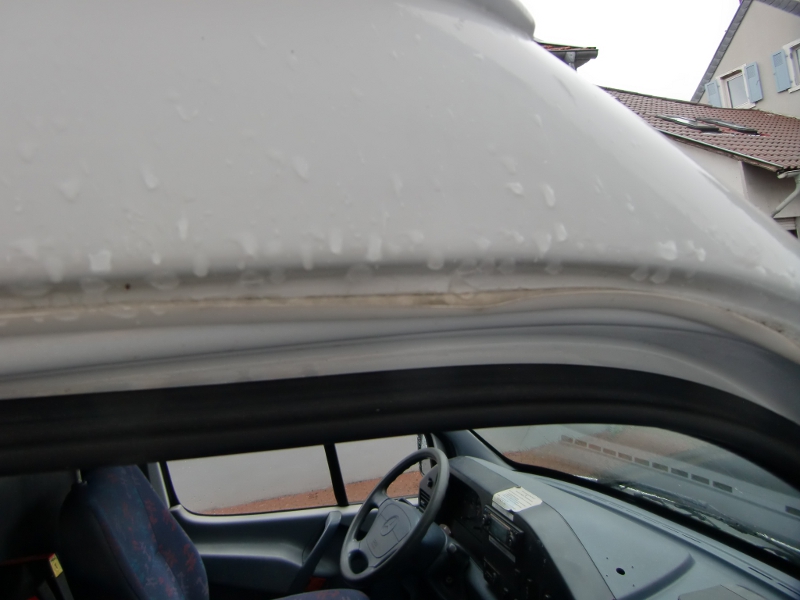

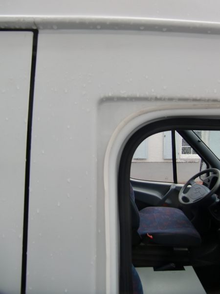

Moin Moin,
ich hatte das gleiche Problem vor Jahren.
Dann habe ich mir eine klebbare Dachrinne bei Reimo mir eine Gummidachrinne gekauft und außen über der Tür geklebt, Problem gelöst.
Bild kann ich morgen nachliefern.
Hey und hallo,
Habe leider das selbe Problem hat noch einer Lösungen und Fotos ??? Danke schon mal
Also Großer, erstmal alles schön entrosten bis es wirklich metallisch blank ist. Mit ACETON oder Nitroverdünnung reinigen. Dann nacheinander 2 Schichten 2-K Haftgrund auftragen. Von VOSSCHEMIE oder SIKKENS. Trocknungszeit beachten!Goa-Bus hat geschrieben:Hey und hallo,
Dann guten flexiblen Unterbodenschutz (keinen Bitumendreck) auftragen. Dann nach völliger Durchtrocknung an den vielen runden Auflagestellen der Kunststofftrittkästen 3-4 mm starke Gummizwischenlagen einkleben. Und fertig ist das. Hoffe ich konnte Dir helfen!
Danke für die Tipps,
bei mir sah es in den Radkästen (vor allem Fahrerseite) genauso schlimm aus wie auf dem Bild oben.
Ich dachte aber, da hätte mein Vorbesitzer einfach mal die Türe bei Regen offen gelassen, und nicht, dass es grundsätzlich ein Konstruktionsproblem ist.
Ich werde nun auch nochmal unter den Kästen nachsehen, womöglich wieder entrosten und mir auch noch eine Dichtung im Türrahmen einsetzen.
Jürgen
Jürgen
