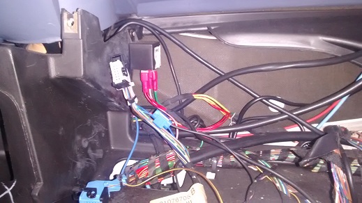

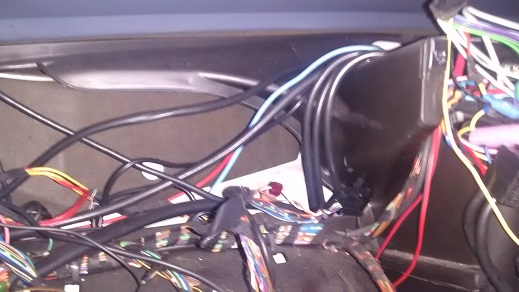

Hello,
Das WSP Steuergerät kann ich leider nicht finden. Auf dem Forum hatte ich gelesen, dass es hinter dem Kombi-Instrument ist.
Poste Bilder von dem, was ich sehe, wenn das Kombi-Instrument entfernt ist.
Was am besten auch zu entfernen, um das Steuergerät zu sehen?
Danke!
Ed

Lord
Beiträge: 2145
Wohnort: Berlin
Re: Sprinter: Vorglühlampe geht nicht aus, Motor spring nich
Beitrag von Lord »
Die WSP müssten hinten am KI dran sein eine schwarze Kiste.

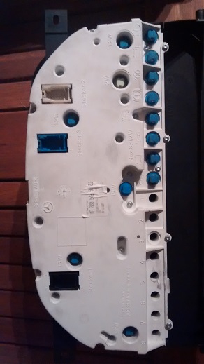

Seltsam, nichts zu sehen, Ich werde Morgen weiter suchen. Es ist jetzt zu Dunkel.
Danke, Ed
KI Hinten
KI Hinten

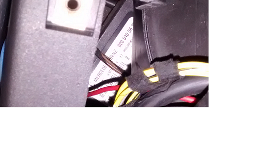

Deco
Beiträge: 19
Registriert: 07 Nov 2015 09:57
Beitrag von Deco »
Gute Nachrichten, WSP gefunden! :D Bad news, ich kann es nicht erreichen. :(
Ich sehe nicht, wie ich den schwarzen Teil entfernen sollte. Von unten ist das WSP auch nicht erreichbar, durch verschiedene Kabelbäume. Was für eine unangenehme Stelle. Ideen? :roll:
Danke, Ed
