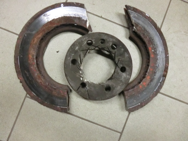

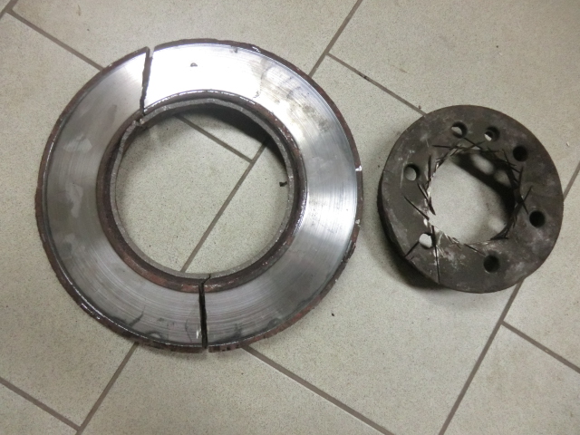

Hallo zusammen, habe lange nichts von mir hören lassen, aber das wollte ich Euch nicht vorenthalten.
Die vorderen Bremssscheiben an meinem Sprinter mussten erneuert werden.
Zum Glück hatte ich heute (fast) nichts anderes zu tun.
Die linke Bremsscheibe ging nach gefühlten 200 Schlägen mit dem Fäustel und Behandlung mit Rostlöser ja noch brauchbar runter, aber die rechte.......
Sie muckte keinen Millimeter, auch nicht mit einem großen Hammer ( Vorschlaghammer)
Das Einzige was nachgab, war die Scheibe selbst, die an der Aufnahme abriss.
Mit der Flex lies sie sich entfernen. ;)
Da ich die Flex nun schon in der Hand hatte, schnitt ich die Scheibe an der Auflagefläche an der Nabe auf. Dann ging sie endlich runter.
Mühselig war das Flexen, da ich nichts beschädigen wollte, hat aber geklappt.
Hier ein Bild des "Grauens"

gute alte Handwerkskunst!
...wie haben die Beläge ausgesehen?
Ich kenn das Problem der kaum lösbaren Bremsscheiben...
Kupferfett ist rund um die Bremsen ein sehr kontroverses Thema, aber manchmal mach ich's halt trotzdem...

Benjamin, die Beläge hätte ich schon vor X-Kilometern wechseln sollen, aber nachdem mir klar war, dass die Scheiben auch am Ende waren, wäre es mir egal gewesen, wenn es etwas "gekratzt" hätte :wink:
Die Beläge habe ich (wie immer) mit Kupferpaste eingesetzt, da habe auch ich nur gute Erfahrungen gemacht.
