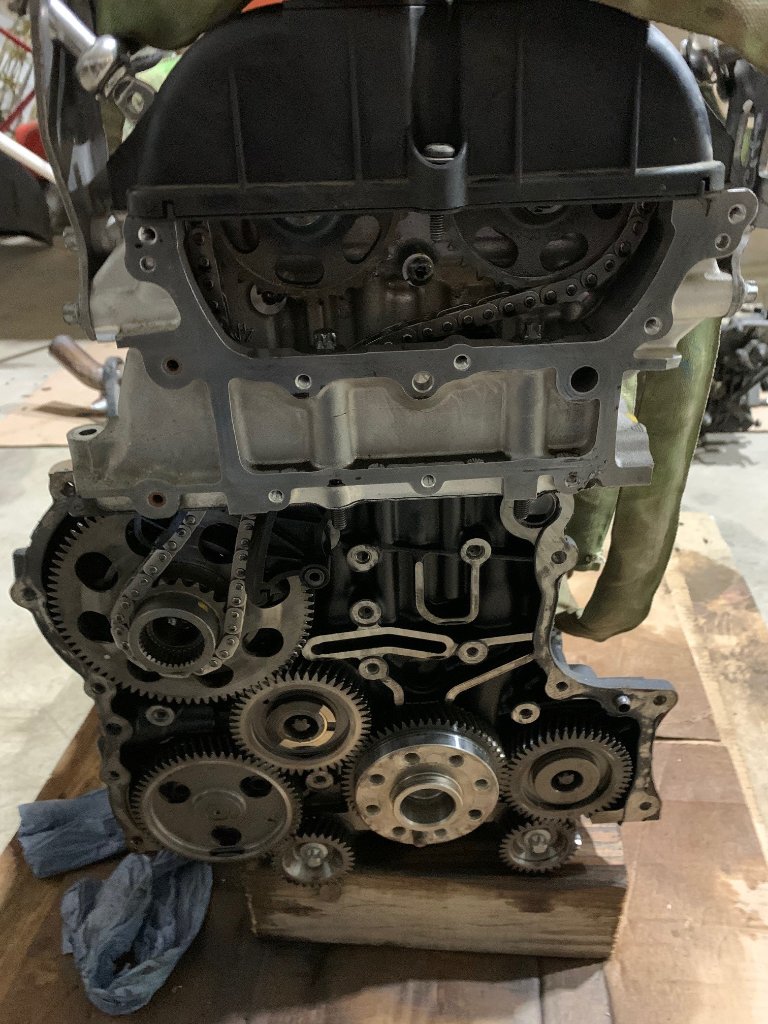

Re: Sprinter 216 CDI Motorklappern
Hallo Zusammen!
Leider hat sich meine Vermutung bestätigt!
Habe schon wieder einen Pleuellagerschaden am 4 Zylinder und somit einen Motorschaden! Hab den Ölfilter rausgeschraubt, und musst Späne leider feststellen!
Habe bei Mercedes versucht einen Kulanz Antrag zu stellen, dieser wurde ohne Begründung abgelehnt! Der Motor ist 2,3 Jahre alt!!
Nach dem ich einen eingeschrieben Brief von meinen Anwalt abgesendet habe, kam kurzer Zeit später eine Antwort!
"Sie bedauern es sehr, und bitten eine Sonderkulanz von 25% der Materialkosten an da der Motor außerhalb der gesetzlichen Gewährleistung (2 Jahr) ist, sofern ich bei Mercedes den Schaden behebe lasse."
Dies nahm ich natürlich nicht an, da ich vor 2,5 Jahren 12.000€ für meinen Sprinter liegen gelassen habe. Nach erneuten schreiben, weigert sich Mercedes mehr als 25% wie angeboten zu bezahlen.
Ich muss echt sagen, mit Qualität hat dies alles nichts mehr zu tun! Man fühlt sich als "Premium Marken Fahrer" sehr verarscht.
Ich werde mir einen Motor im Netz kaufen, diesen selbst umbauen und den Kübel bestmöglich verkaufen!
Mercedes werde ich mein Leben lang nicht mehr fahren, da die Qualität schon lange nicht mehr das ist was es mal war....

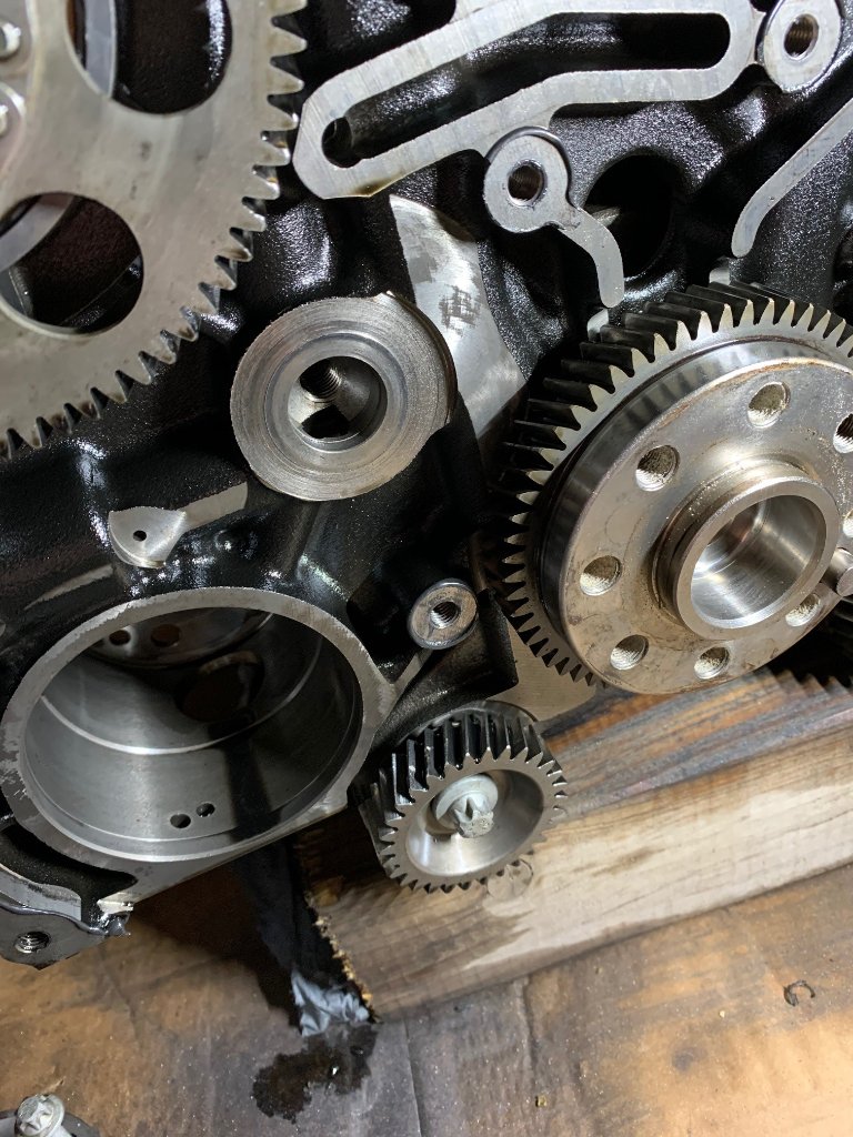

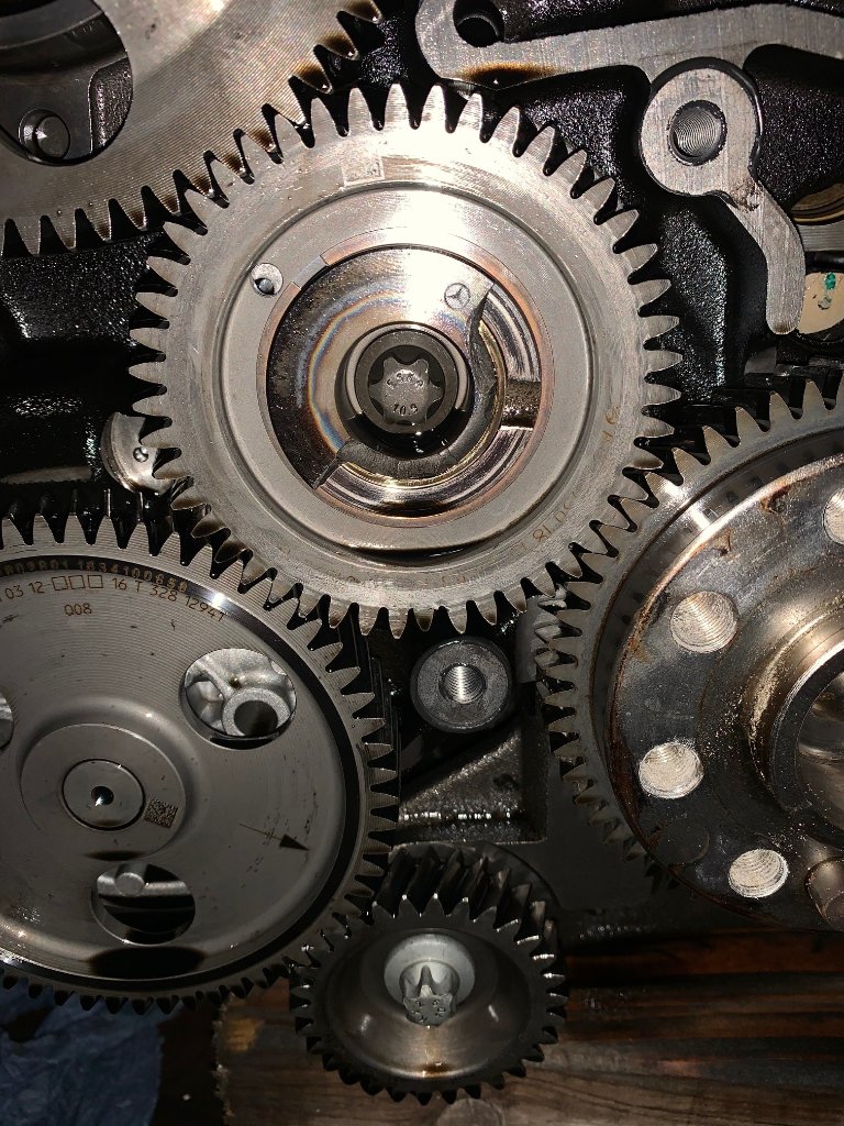

Falls es wem interessiert, das war die Ursache für den Motorschaden.
Vermutlich wurde das Lager schon beim Zusammenbau im Werk nicht ordnungsgemäß montiert.
Der Freundliche hatte sowas selbst noch nie gesehen, und Mercedes bzw. Daimler selbst interessiert es kaum.
Hauptsache verkauft. Das nenne ich mal Qualität und Kundenzufriedenheit!!!
Ich hatte mich zufällig so ca. 2013/14 mal mit einem Menschen beim Bier unterhalten, der schaffte bei Daimlers....
Die ganzen 4Zylinder werden von Robotern zusammengesetzt. Nur die großen Maschinen werden bei Daimlers noch von Hand zusammengebaut... Der erzählte damals, die haben einen Ausschuss von fast 35% und die ausgemusterten Motoren stapelten sich bei denen in den Gängen zwischen den Assemblylines. Der Mann war froh, dass er damals nur noch 2 Jahre bis zur Rente hatte...
