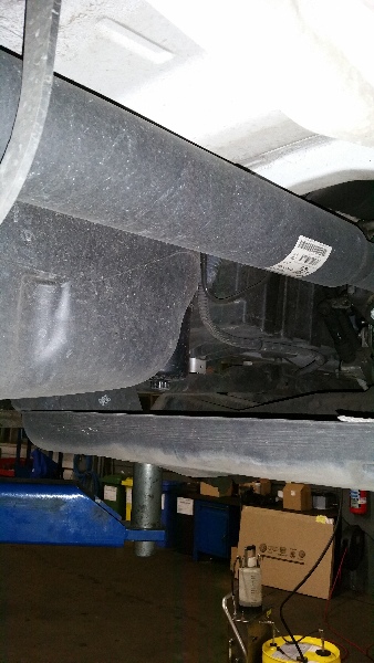

Hallo Dirk,
gehe mal vor dem Tankdeckel auf die Knie.
Unter dem Fahrzeug zwischen Einlaufrohr und Tank ist der Filter eingebaut.
Unbedingt beachten, nach dem einlegen eines neuen Filters, das Gehäuse wieder mit Diesel voll machen.
Gruß Wolfgang

Re: Dieselfilter / Kraftstofffilter - wo ist der verbaut?
anbei die soeben von VW eingetroffene Erklärung, wo genau der Dieselfilter sich befindet (danke Wolfgang...)
"Der Kraftstofffilter befindet sich unter dem Fzg auf der Fahrerseite vor dem Kraftstofftank. Eine schwarze Patrone mit Drehverschluss zum Entwässern. Anbei ein Foto."

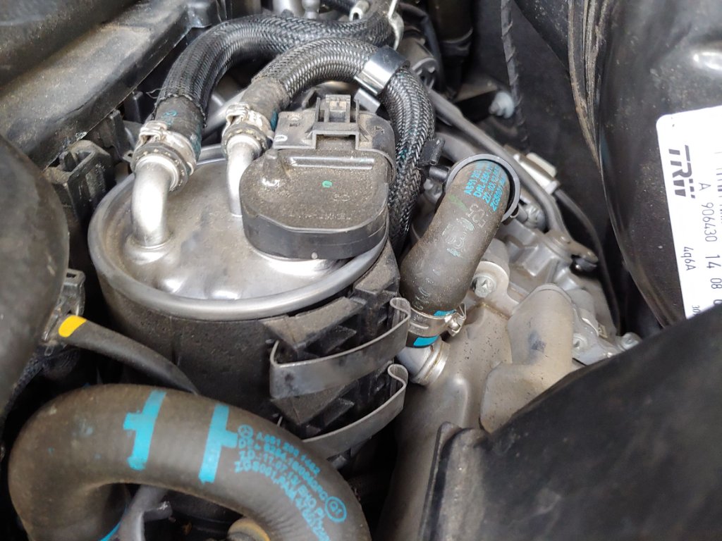

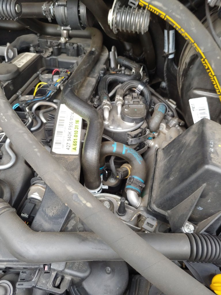

Blick in den Motorraum zur Orientierung: Bei mir liegen da ein paar Schläuche mit gelbem Aufdruck, die es sonst eher nicht gibt (Einbindung der Dieselzusatzheizung in den Kühlwasserkreislauf), von denen lassen wir uns auch bei den folgenden Bildern nicht irritieren.
Zuerst muss das Ansaugrohr des Luftfiltergehäuses ab. Das ist nur gesteckt und lässt sich mit einem nicht zu kleinen Schraubendreher leicht vom Luftfiltergehäuse abhebeln und dann auch am anderen Ende lösen:
Die links und rechts am Luftfiltergehäuse eingeklipsten Teile (Fremdstartpunkt, Sensorkabel, Öleinfüllöffnung) sind auf dem Foto schon abgebaut, damit man mit dem Luftfiltergehäuse nachher mehr Bewegungsfreiheit hat.
Jetzt hebt man das Luftfiltergehäuse vorne beherzt aus der Halterung (am Einfachsten hebelt man dazu wieder mit dem Schraubendreher) und zieht das Luftfiltergehäuse etwas nach vorne, um die hinteren Befestigungen auszuhängen. Dnach sollte es sich nach links weg klappen lassen. Darunter findet sich die Motorabdeckung. Die ist an vier Stellen eingeklipst, die man jeweils ruckhaft nach oben lösen kann. Ohne Motorabdeckung sieht das Ganze so aus:
Den Dieselfilter findet man nun in dem Bereich, wo vorher die Motorabdeckung war rechts hinten:
Nach dem Lösen der beiden Metallklips, zweier Kunststoff-Schlauchhalter und des angeschlossenen Kabels kann man den Dieselfilter nach oben heraus ziehen:
Grüße von Horst

PS: Hier noch ein Foto der Hersteller- und Typenbezehnung und Teilenummer des Dieselfilters:
Die Originalteilenummer ist A 651 090 31 52
Der Hersteller Mann+Hummel führt das Teil unter der Bezeichnung WK 820/16. (Mit .../18 gibt es zusätzlich einen Schlauch zur Entwässerung; was beim oben abgebildeten .../17 anders ist, weiß ich nicht.)
