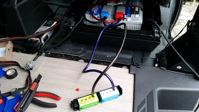

Jep Ich wechsele fast jeden tag die Räder,kommt aufs Wetter an

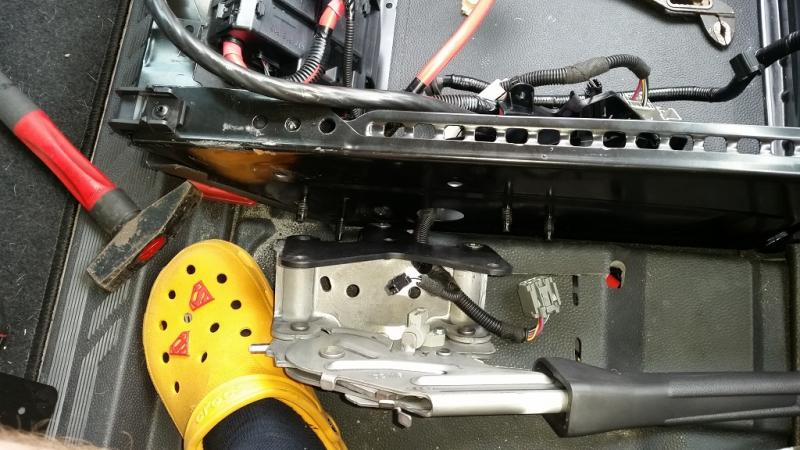

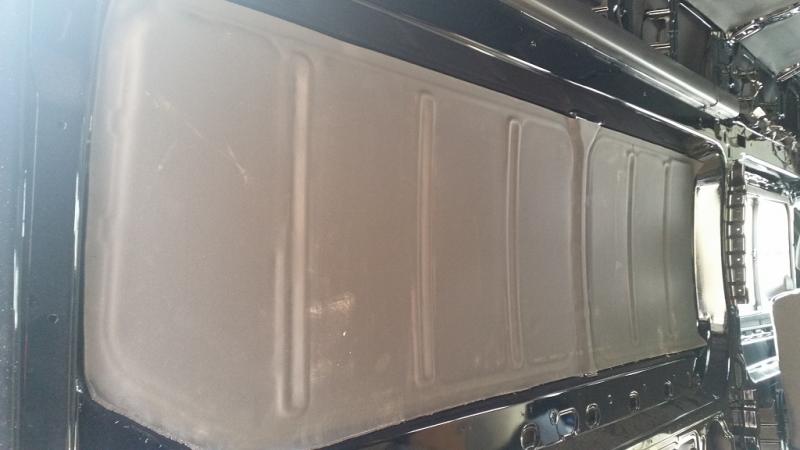

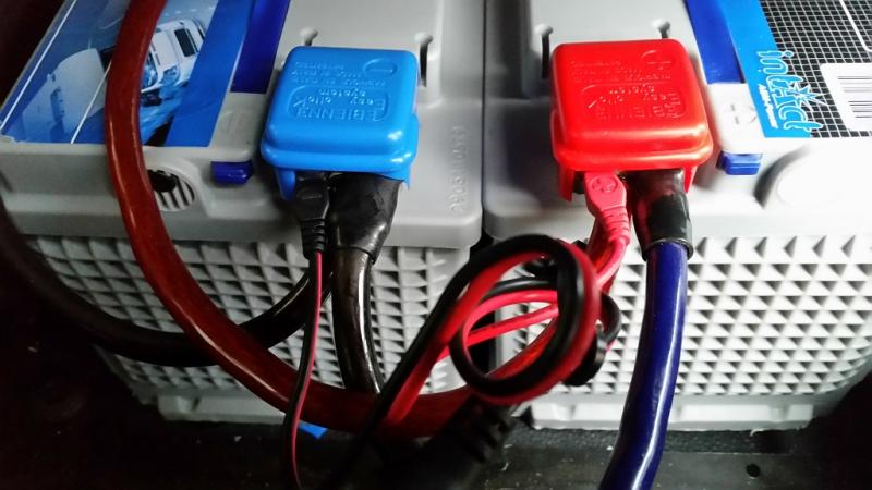

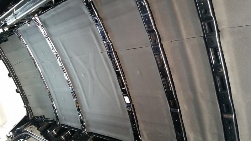

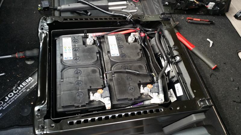

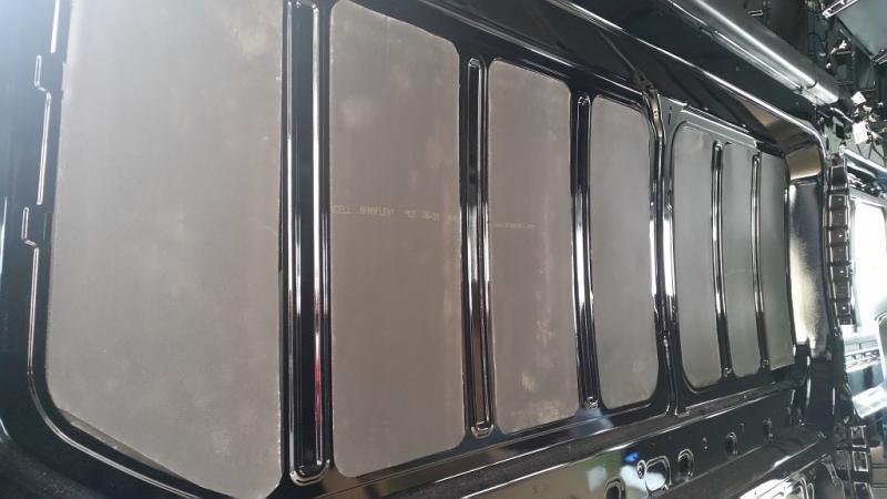

Hab sie jetzt mal komplett mit Xtrem Isolator und Armaflex gedämmt,Doppelter boden iss auch schon drinn (22mm Dämmung+OSB3 Platte) Paar kabel verlegt und bin gerade dabei unser Festbett (160x190cm) zuverbauen.

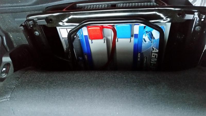

Unter den Beifahrersitz passen 2 100AH AGM Batterien und unterm Fahrersitz ist die Bord und zusatz Batterie
Also alles schön beieinander.
Die Serien LED Innenraumbeleuchtung ist der Hit,da brauch ich garnichts anderes einzubauen.

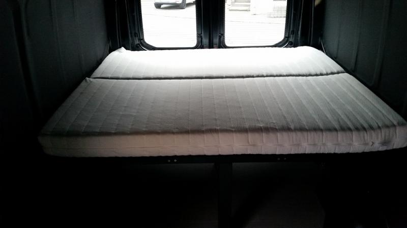

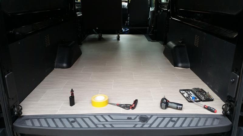

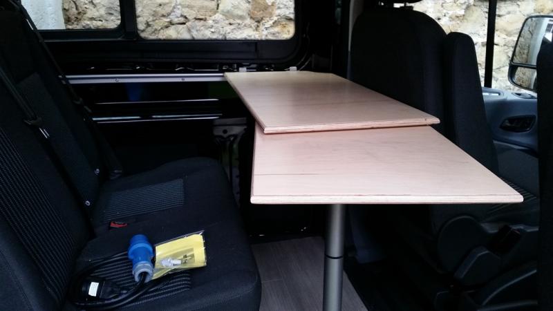

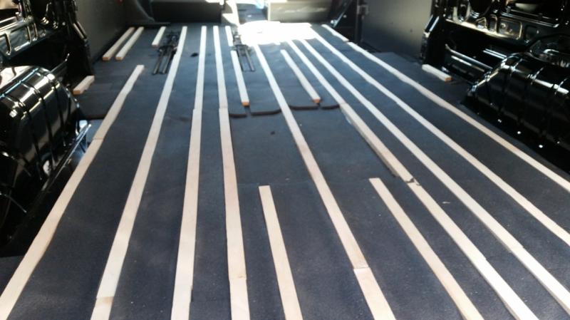

Moin, da soll hier keine Fremdwerbung werden aber die Transe ist echt gut.
Da ich noch kein brauchbares Transenforum (Ließt sich seltsam lol) gefunden habe knalle ich ich hier mal die Ausbaubilder rein.

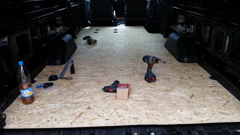

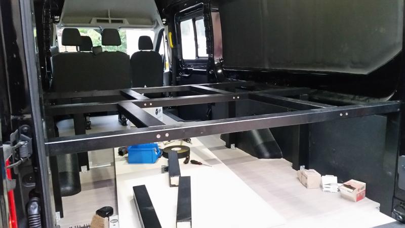

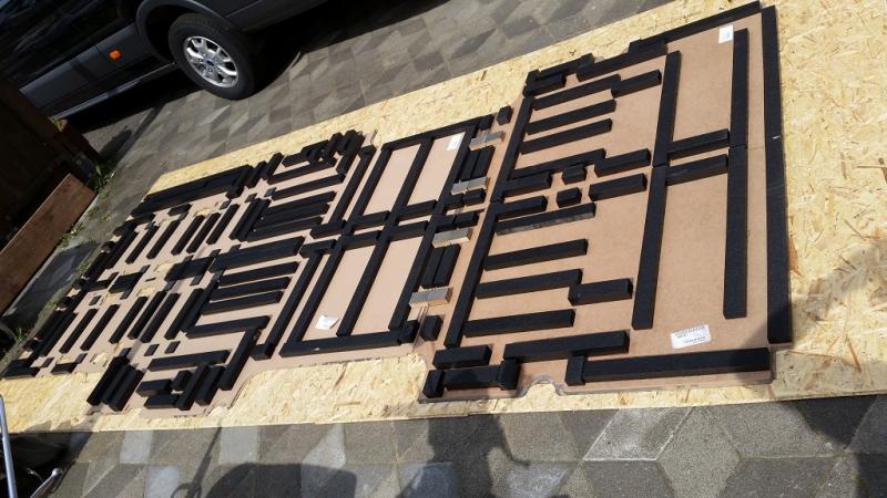

Boden Isoliert und OSB3 Platte drüber,darauf ein PVC Belag,die seitenteile gekürzt und wieder montiert.

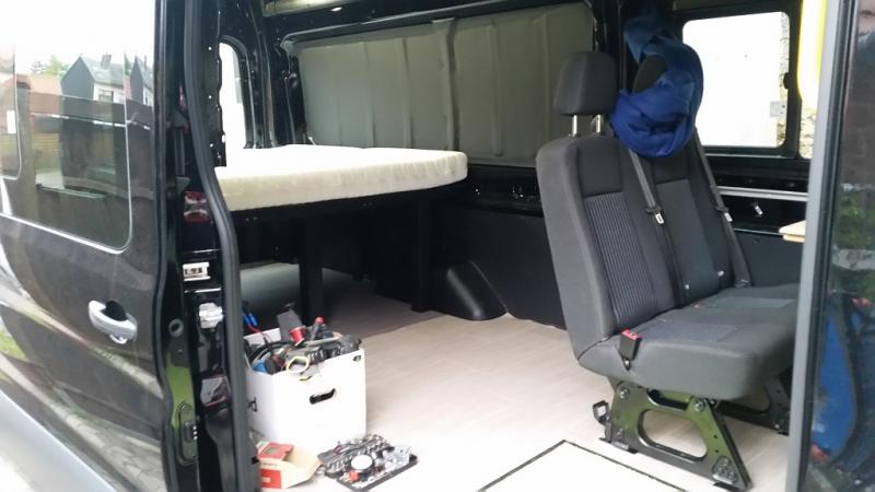

Bett rein, Quer 160X190cm,Provisorischer Tisch rein (wird noch ca. 15 breiter,platzhalter hab ich aus Birkemulti reststücken gebaut) da die Drehkonsolen für die Vorderen Sitze erst ende Juni kommen.
2X90 AH AGM Batterien unter dem Beifahrersitz verstaut und noch ein Ctek und Steckerleiste verbaut,passt perfekt.
Landstromdose ist unter der Schiebetür, ich will es vermeiden da irgendwelche löscher in die Seitenwände zuschneiden,das gefällt mir einfach nicht.
Und da wir uns über das Richtige Material bzw. Farbe usw. für die schränke noch nicht einig sind hab ich für die ersten Fahrten mal die guten alten Würth Orsy Bull boxen aus dem Keller geholt und die Kühlbox draufgedübelt
Jo dann mal alles eingeräumt und auf zur Abenteuer Allrad nach Bad Kissingen und anschließend noch zur Fränkischen Seenplatte
Scheen wars
Hat alles 1A Gefunzt, jetzt steht bis Ende Juli noch die Fensterverdunkelung nebst Moskitonetz,Drehkonsolen und allgemein etwas mehr Verkleidungen an.
Dann gehts ab nach Spanien

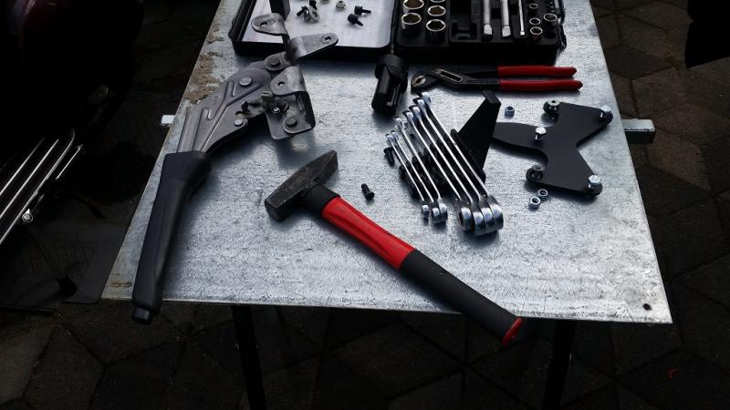

Am WE mal die Drehkonsolen eingebaut und die Handbremse Tiefergelegt. Ging eigentlich ganz Easy , hab aber leider den Sitzkasten verkratzt

Ziemlich eng unterm Fahrersitz
