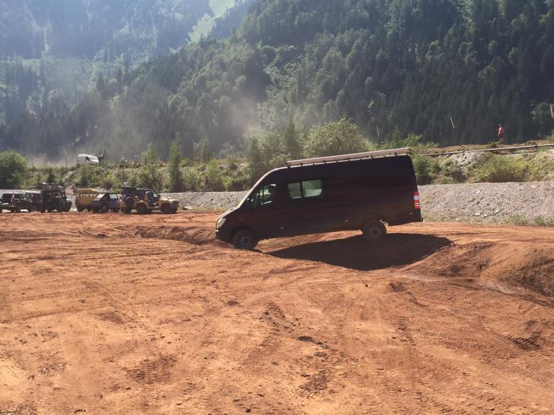

ich lese seit längerer Zeit hier gespant mit und möchte erstmal allen hier für die tolle Arbeit und die interessante Beiträge danken. Mit diesem Thread möchte ich etwas zurückgeben und vor Allem aber meine Freude an unserem Meister Hora teilen!
Über Feedback, Inspiration und Tipps freue ich mich natürlich auch.
Meine Partnerin und ich planen eine Weltreise in ein paar Jahren und bereiten nun das für uns passende Fahrzeug vor. Nach längeren Überlegungen, die vom Buschtaxi bis zur Pick-Up-Kabine reichten, haben wir uns für einen Allrad-Sprinter entschieden. Hier die geplanten Facts&Figures des fertigen Wagens:
Ziele und Anwendung:
- autarkes, dezent aussehendes „stealth“-Expeditonsmobil für unsere Weltreise
- optimiert für 2 Personen mit Sitz- und Schlafmöglichkeiten für 2 zusätzliche Kinder
- höhen- und einigermassen geländetauglich
- zuverlässig bei mässigem Verbrauch und guter Ersatzteilversorgung
Fahrzeug:
- Mercedes-Benz Sprinter 318 CDI (noch Euro 4)
- Baujahr 2009 - kein Rost!
- Oberaigner 4x4 - ZG4 mit permanentem Allrad und Mittelsperre (Hecksperre wir noch nachgerüstet)
- 3l CDI mit 184 PS
- Goldschmitt 2-Kreis-Luftfederung
- Kastenwagen original als 6-Sitzer L3 und Hochdach inkl. 2 Schiebefenstern hinten. Sonst geschlossen
- 220l Alu-Dieseltank
- Dachträger 4 x 1,4m
- ZGG - noch 3,5t. Das wird nicht ganz reichen. 3,8t sollten es schon sein. Allerdings müssten wir dann beide neue Führerscheine machen. Das ist gerade noch ein Thema bei uns. Ich denke in Europa liesse sich das Fahrzeug schon um die 3,5t bewegen. Halt nicht vollgetankt mit Sprit und Wasser. Ausserhalb Europa ist das Fahrzeug nicht an der Grenze. Fahrwerk, etc. Da würde mich eure Meinung auch interessieren.
Ausbau:
- klassischer Grundriss: Längsschläfer, Duschbad und Frontsitzgruppe bei gedrehten Sitzen
- 105l Frischwasser
- davon 15l im Elgena EE-Warmwassserboiler
- Komplett mit 3-5cm penibel mit Armaflex gedämmt. Evtl. noch Brunnenschaum in die Holme. Da gibts ja verschiedene Meinungen dazu… Zielheizlast bei -10° Aussentemperatur und gerinem Luftwechsel sind 2 kW bei abgedeckten Fenstern und mit Vorhang abgetrenntem Fahrerhaus
- 2. Sitzreihe mit günstigem Aguti-Sitzbock - vom Tüv bestätigt mit Befestigung im Fahrzeug in bestehende Gewinde
- neuer Fahrzeugboden von Eurotech AG
- Energie- und Aussichtsplattformdach mit 400 Wp PV
- 260 Ah LiFeYPO4 Batterien mit BMS
- 1500- max. 3000W Wechselrichter
- keine Gasanlage - Draussen wird mit Kartuschenkocher, drinnen mit Induktionsfeld gekocht
- keine weiteren Fenster. Nur grosse Schiebedachluke aus dem Yachtbereich über dem Bett. Fungiert gleichzeitig als Dachausstieg
- Möbelbau simpel und rudimentär mit beschichtetem Sperrholz (Kombination aus 9 und wenig 18mm) mit sehr niedrigem Schwerpunkt. Keine Hochschränke, etc.
- >1000l Stauraum in Kunststoffboxen
- Engel 45 FS-Kühlbox
- Eberspächer Airtronic D2 mit Höhenkit
- Sackmarkise Thule 1200 - 3,5m zur Aufbewahrung im Fahrzeug bei Nichtbenutzung.
Offene Punkte, bei denen ich noch Hilfe benötige derzeit:
- Handbremstieferlegung - wo bekomme ich das? Im Drehkonsolenthread habe ich schon gelernt, dass ich mit Isri-Fahrerschwingsitz nur die Konsolen von Drehkonzept nehmen kann.
- Wo bekomme ich einen Diesel-Vorfilter mit Wasserabscheider?
- Wer baut mir für die Reise den DPF ohne Probleme aus?
- Ich suche noch eine Halle in Zürich
Aber seht selbst. Folgend ein paar Bilder. Bei Interesse werde ich das hier weiter pflegen und dokumentieren.

Ah am Erzberg, war das heuer?

Ja genau, warst du auch da?Toolman hat geschrieben:Ah am Erzberg, war das heuer?
