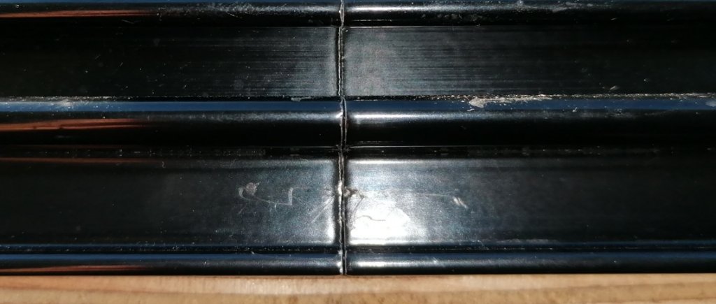

Gebo Flushline Alurahmen
Kann mir jemand sagen, wie der Stoss im Alurahmen ab Werk abgedichtet wird?
Mir wurde gesagt, die beiden Enden des Alurahmen, würden am Stoss Hartverlötet.
Leider kann ich das bei meinen Luken nicht erkennen, ich sehe da nur einen kleinen Spalt.
Danke
Danke

Hallo ist niemand hier, der beantworten kann ob die Flushline Luken hartverlötet sind oder nicht? Und ob meine Luke im Bild verlötet war oder nicht?
