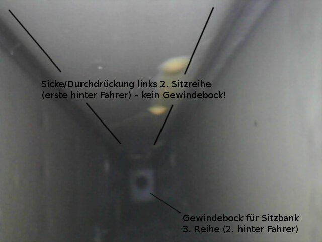

Danke für die Hinweise.
Ich habe mir nun einen 902 (211) zugelegt. Ein Kasten mit Fenstern wie beschrieben und 9 eingetragenen Sitzplätzen. Auch die Datenkarte vom Fahrzeug weist die "Bodengruppe Kombi" aus.
Also gestern den Holzboden entfernt und nachgesehen:
Die dritte Sitzreihe hatte bereits die Bohrungen im Bodenblech und die Gewinde waren sichtbar.
Die zweite Sitzreihe (auf die es mir ankommt) hatte noch keine Bohrungen. Also kurzerhand ausgemessen und die Bohrungen selber gesetzt. Dann die Überraschung: Lediglich die Gewinde für die mittlere Schiene sind vorhanden. Links und rechts existieren diese nicht !!!
Wie kann das sein? Und es macht in meinen Augen auch keinen Sinn.
Ich möchte eine zweier Sitzbank montieren. Nun überlege ich folgendes: Ich nutze die vorhandenen mittleren Gewinde. wiee vorgesehen Für die äußere Schine bohre ich durch den Längsholm und verschraube mit entsprechend langen Schrauben und kräftigen Karosseriescheiben direkt unten am Holm.
Wäre das legitim?
Wäre das legitim?

Falsch gebohrt, ich glaube da sind aussen und Mitte unterschiedliche Schienen, bei 9 Sitzplätzen sollten alle Gewinde da sein.

Ich bräuchte ein Endoskop, leider habe ich derzeit keines.
Gibt es eine Angabe im Netz welches Bohrbild und welche exakte Position zu verwenden ist? Möchte ungerne einen Schweizer Käse aus dem Ladeboden machen....
Und es stimmt: die äußeren Schienen sind länger als die mittleren.
Allerdings habe ich das selbe Bohrbild wie bei der offen liegenden dritten Reihe gewählt (und wiederholt nachgemessen). Unterscheiden sich hier zweite und dritte Reihe?

Ziemlich komisch auf jeden Fall, zumindest wenn 9 sitze eingetragen sind, dann sollten in jedem Fall alle Gewinde da sein. Ansonsten so machen, wie geplant, eingetragen sind sie ja eh schon ... Aber bitte so, dass du sicher bist, dass es auch einen Crash standhält, die richtigen Schrauben und ein U um den Träger, mit Scheiben alleine reicht nicht. Träger anbohren ist auch ein bisschen grenzwertig ... Also besser erstmal die Gewinde suchen ...
Re: "halber Kasten": Vorbereitung für Sitzschienen vorhanden
U um den Täger meinst Du so wie unten abgebildet?
Andere Möglichkeit wäre ja auch das Bodenblech aufschneiden und die Gewindeböcke in den Holm einzuschweißen.
Kennt jemand zufällig die Teilenummer dafür?
Werde auf jeden Fall noch mal die Gewinde suchen. Wenn nichts vorhanden, dann brauche ich aber eben eine Alternative.

Genau so meinte ich das. Bemühe mal die Suche hier, da gibt es jemanden. der den Einbau der Gewinde mit Teilenummern und Fotos dokumentiert hat. Mir persönlich würde die U-Lösung mit hochfesten Schrauben ausreichen, wenn tatsächlich keine Gewinde da sind, was nach wie vor sehr seltsam wäre bei Bodengruppe Kombi und 9 Sitzen.

Den Beitrag habe ich schon gelesen. Betraf allerdings den 906. Ich denke mal daher sind das nicht die richtigen Teilenummern.
