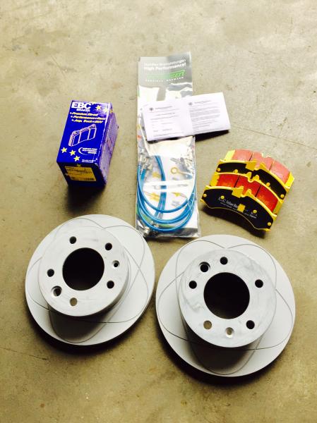

ATE Powerdisc, Stahlflex und EBC Yellowstuff
wird zusammen mit neuen Bremssätteln an meinem "Projekt"-LT montiert
hinten kommen auch neue Scheiben mit Stahlflex und EBX Yellow
Bremsanlage wird selbstverständlich anschliessend durchgespült & entlüftet
Erfahrungsberichte folgen.
