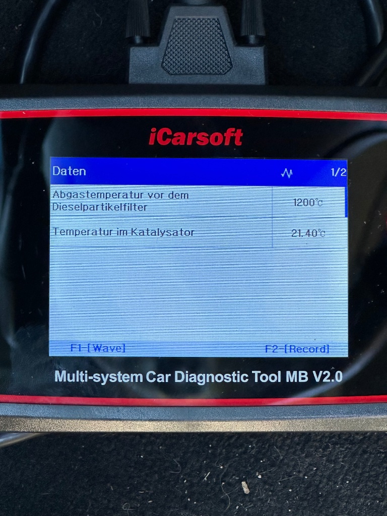

Laut meinem Diagnose Gerät liegt folgender Fehler an.
P2033 --> Abgastemperatursensor Bank 1 Sensor 2 Wert zu hoch

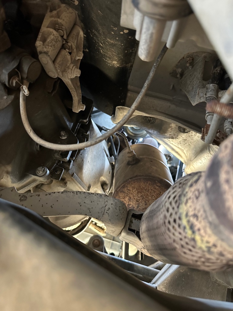

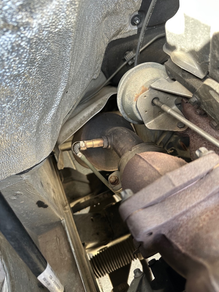

Jetzt ist meine Frage, welcher Sensor ist den "Sensor 2"
Ist das der Sensor im Katalysator nach der Lamdasonde oder der vor dem DPF
Wäre super falls mir da jemand helfen könnte.
Kabel und Steckverbindungen habe ich gerade schon einmal überprüft, scheinen OK zu sein.
Sprinter CDI 311 Baujahr 06/2007
