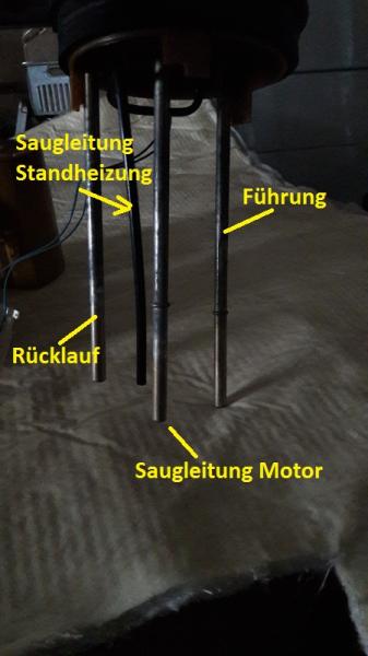

Ich habe ein Bild, vielleicht erklärt es dir deine Anfrage...
Re: Standheizung einbauen - Vorlauf oder Rücklauf
Danach sieht es so aus, als würde der Rücklauf genausoweit in den Tank reichen wie der Vorlauf. Ich ging inzwischen davon aus dass er nur bis zur Hälfte hinabreicht.
Eine Pumpe erkenne ich hier nicht. Oder ist diese in der weißen Kunststoffkomponente integriert?

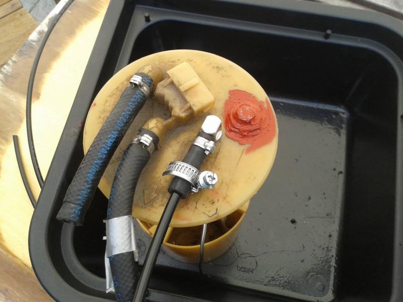

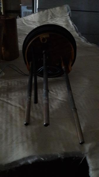

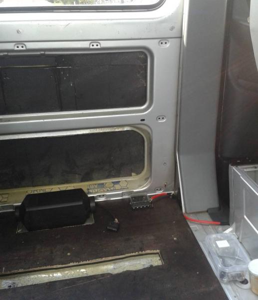

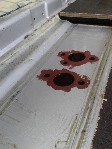

Nachdem mir hier mit vielen nützlichen Tips weiter geholfen wurde, stelle ich im Gegenzug gerne eine kleine Fotodokumentation ein.
Ich habe meine Standheizung Eberspächer D2 (Luftheizung) vom VW T3 in den Sprinter verpflanzt. Die Versorgung der Heizung erfolgt per separatem Steigrohr (Websasto). Der Einbau verlief in Summe unproblematisch. Hier ein paar zusätzliche Stichpunkte:
- Tank war noch 1/4 voll. Habe den Tank leicht abgelassen (noch in den Bändern hängend), dann die Spritleitung/Zulauf getrennt und separate Kraftstoffleitung per Schlauchverbinder aufgesteckt. Dann angesaugt (per Blasenspritze), in saubere Ölwanne abgelassen und Stück für Stück in einen großen 30l Kanister umgefüllt. Dauerte 'ne ganze Weile, ging aber sehr gut. Die Zuleitung wurde derweil mit Schlauchklemme abgedrückt (Das orange Teil auf dem entsprechendem Bild)
- Schrauben am Einfüllstutzen gelöst, dann Tank abgelassen und dabei gekippt, indem ich eine Bierkiste+Brett einseitig untergestellt habe. Fahrzeug stand dabei eben. Zuvor auch die Rücklaufleitung und Stecker des Tankgebers gelöst. So ließ sich die gesamte Gebereinheit mit etwas Geschick gut entnehmen. Da der Tank leer war habe ich den Tank später zum Einbau sogar ganz ausgebaut. Der Einbau war auch ohne weitere Hilfsmittel recht einfach möglich.
- Wollte das Steigrohr an originaler Stelle verbauen, das Gewinde des Steigrohres war für diese Stelle jedoch zu kurz. Habe ich erst bemerkt als die Bohrung schon gesetzt war. Daher alles ordentlich gereinigt und mit Schraube/Scheibe/Mutter und Dichtpaste wieder verschlossen (Der rote Schmierkram auf dem Bild der Gebereinheit). Habe dann das Steigrohr etwas weiter daneben verbaut.
- Motor sprang sofort ohne Entlüftungsarie wieder an, Standheizung funktioniert auch.
Ein Wehrmutstropfen bleibt: Vermutlich habe ich die Gebereinheit nicht 100%ig in der urprünglichen Position verbaut: Die Tanknadel bleibt kurz vor Maximum stehen auch wenn ich komplett vollgetankt habe, zeigt den weiteren Verbrauch aber korrekt an. Vermutlich hängt der Schwimmer kurz vor Maximunm an der Tankwand. Schaue ich mir bei Gelegenheit noch einmal an.
Nun freue ich mich über eine warme Zukunft im Sprinter! Einen schönen Sonntagabend wünsche Ich Euch!

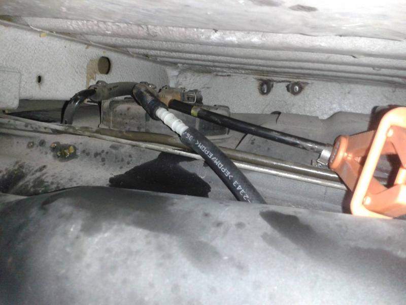

So hab ichs auch gelöst, ein T-Stück in die Leitung vom Tank zum Vorheizer. Funzt problemlos.
Dort wo der rot markierte Verbinder sitzt ist jetzt das T-Stück

Könnte man von dieser Lösung mehr Bilder sehen?
Vielleicht auch von weiter weg.
Ist das Verbindungstück Original an dieser Stelle?
MfG Jens
