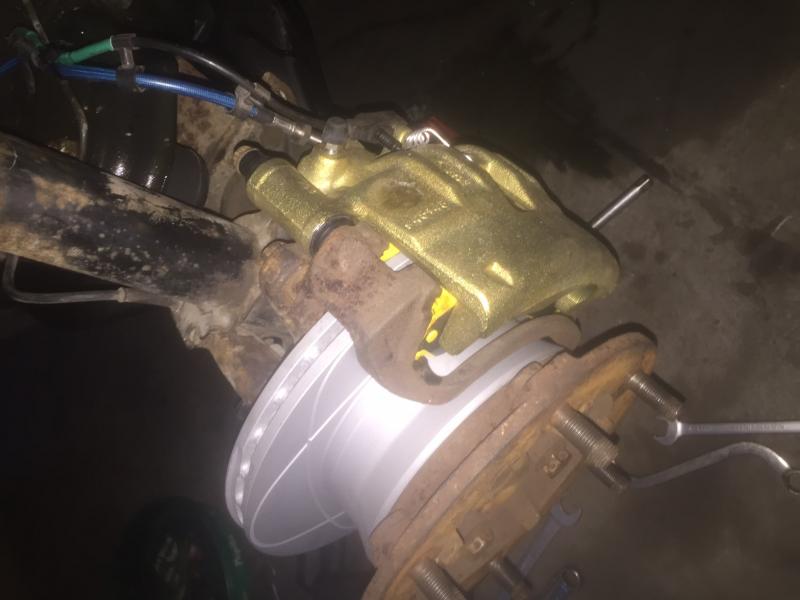

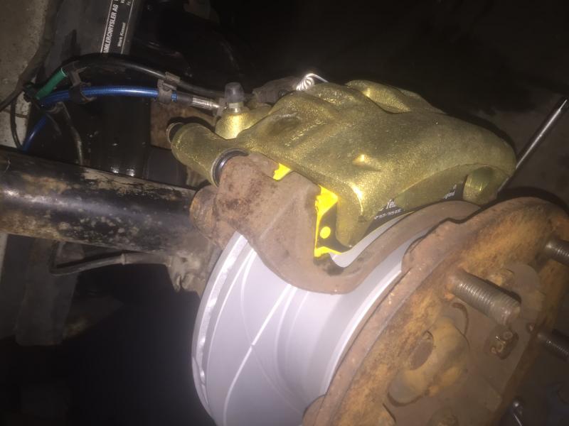

übers Wochende angefangen, heute mit den Lehrlingen weitergemacht:
am LT46 ATE Powerdisc, Stahlflex und EBC Yellowstuff verbaut...sieht schon mal gut aus...vorne auch die neuen Sättel, die ich hier im Forum von einem netten Mitglied gekauft habe!

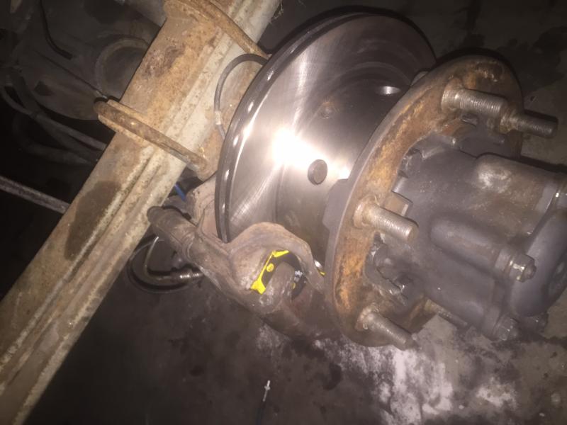

hinten hatten wir leider nur noch "normale" Bremsscheiben von Ferodo da...ich mag die lackierten von Zimmermann, Textar etc. mittlerweilen besser, da die sich weniger in "Blätterteig" auflösen, wenn ein bisschen Zeit und Salzwasser einwirken.
Kommt trotzdem nicht schlecht...siehe Bilder.
Die gelben EBC sind deutlich sichtbar...ich hoffe, da muss keine ABE her (die hab ich nämlich nicht :mrgreen:)
Erfahrungsberichte werden folgen; auch was das Verzögerungsverhalten betrifft und ob diese "Kur" tatsächlich spürbar was bringt.
Falls sich die Kombo Yellowstuff und Powerdisc bewährt, lass ich das euch hier wissen (Stahlflex kann dabei bestimmt nicht schaden...:wink:)
Lebensdauer von Belägen und Scheiben wird ein weiteres Thema sein, hier kommen dann die Langzeitberichte.
Bei Fragen, Inputs etc. einfach melden,
Danke
LG
Benjamin
