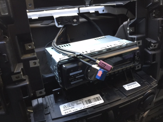

beim Austausch vom Radio habe ich 2 nicht angeschlossene koaxial? kabel entdeckt.
Weis jemand wozu sie gut sind?

gps und tele ?

Antennen?

blau gps antenne
rosa/lila gms/umts antenne
soweit ich die richtige information habe
http://www.hehlhans.de/multimedia1.htm
gute quelle für infos

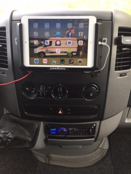

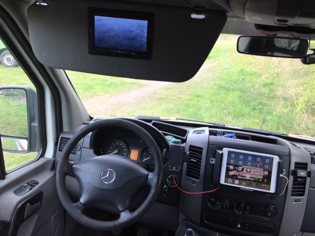

Jetzt habe ich es geschafft. Ich wollte eigentlich in mein Sprinter ein iPad mini einbauen und in mein lokales Netz (ja, das hebe ich in meinem Sprinter) integrieren. Also Ablauf: altes Radio (original von MB 1-DIN LG) ausgebaut. Ich dachte zuerst ich kann es einfach rausziehen, denkste, ich musste fast ganze Abdeckung demontieren. Auch gut: dabei habe ich ein Paar zusätzliche freie Kabel entdeckt: GPS und Telefon-Antennen (Danke Skipper01! für Hinweis). Das neue 1-DIN-Radio mit BlueTooth und USB ( aus China, 26,90 €) habe ich nach unten in den freien Fach eingebaut. Den freigeworden 1-DIN-Fach habe ich auf 2-DIN erweitert und dorthin eine PadBay-Halterung eingebaut. Das Ding wird m.M.n viel zu teuer angeboten (74,00 €) ich habe aber sonst nichts passendes gefunden. Der Vortel ist dass ich jederzeit mein iPad einfach reinstecken und wieder rausziehen kann. Die BT-Verbindung funktionierte sofort und ohne Probleme. Jetzt kann die Musik von meinem iPad über das Radio abgespielt werden. Die eigene App von Padbay taugt nicht viel. Auserdem kann ich unterwegs alle iOS-Apps (Navi, E-Mal, Skype, DashCommand etc. abspielen.
Übrigens, der Display von der Rückfahrkamera habe ich extra in die Sonnenblende eingebaut.
