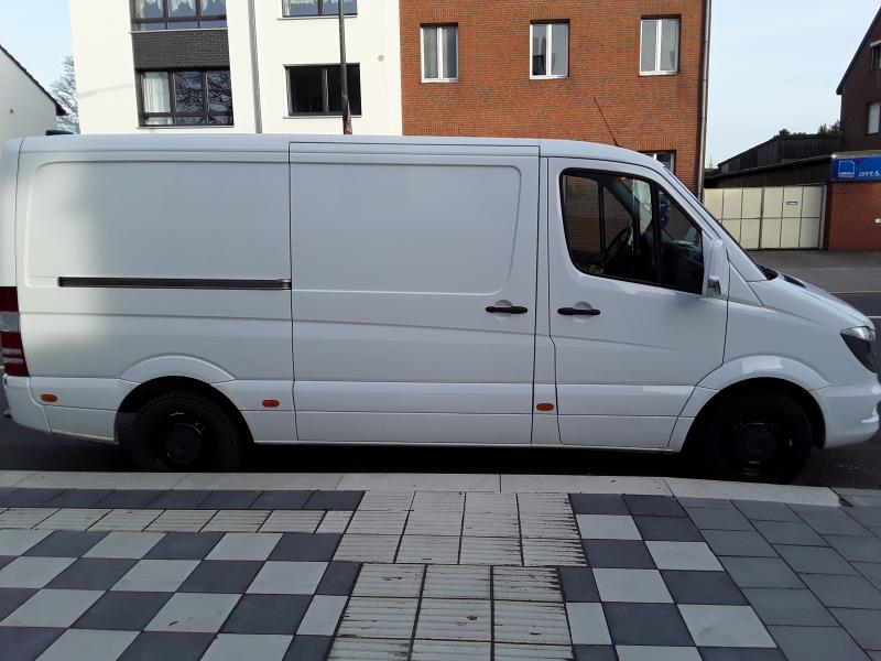

Hi Hallo zusammen!
Bin neu hier und brauche Hilfe beim Umbau auf ne 2er Bank (Fahrerhaus)!
Muss wegen spontanen Zuwachs jetzt meinen neuen 2er Bus auf 3 vergrößern!
Erstens was muss ich beachten wenn ich keinen Airbag habe!
Woher bekomme ich die evtl. Kabel, und muss ich da noch Bohren in der Kabine oder ist da schon vorgebohrt?
Ach ja und ich suche verzweifelt ne 2er Bank im Raum Nrw, habe Stoffsitze mit weissgrauen Streifen in der Mitte!
LG Cutti
