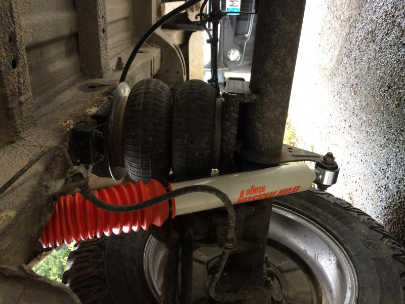

für hinten kann ich Trailmaster empfehlen, die dämpfen deutlich besser als die Originalen. Auf Piste und konstanten/ periodischen Querfugen hat sich vorher das Heck gern aufgeschaukelt, das ist nun deutlich besser/ weg. Allerdings hab ich erst 3000km Erfahrung damit. Alternativ musst du die Aufnahmen an der Achse umbauen, damit bspw. die zu kurzen Koni Heavy Track passen.

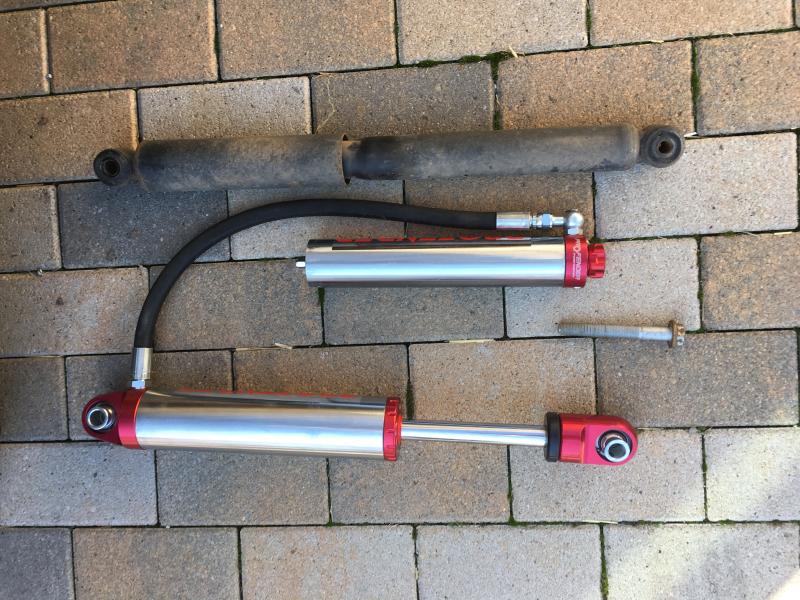

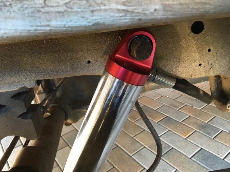

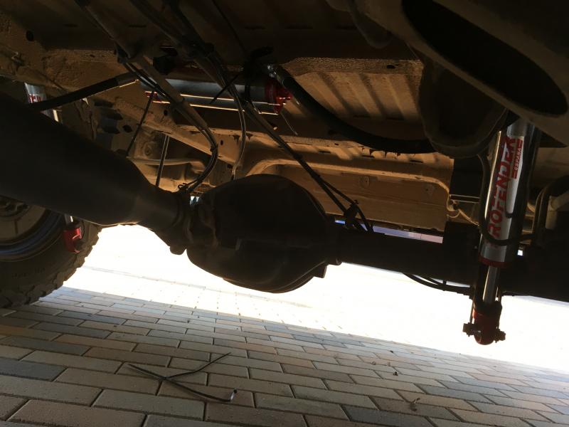

Falls immer noch einer auf der suche nach einem sehr guten Dämpfer ist.
Ich bin jetzt bei Profender Shocks Germany fündig geworden.
Nicht ganz Billig aber ich glaube fast das Beste was der Markt hergibt, mit einem Top Service!

Profender kenn ich noch aus meiner Offroadzeit, TOP Produkte mit sehr gutem P/L Verhältnis, steht Dämpfern von FOX oder King um nichts nach.
