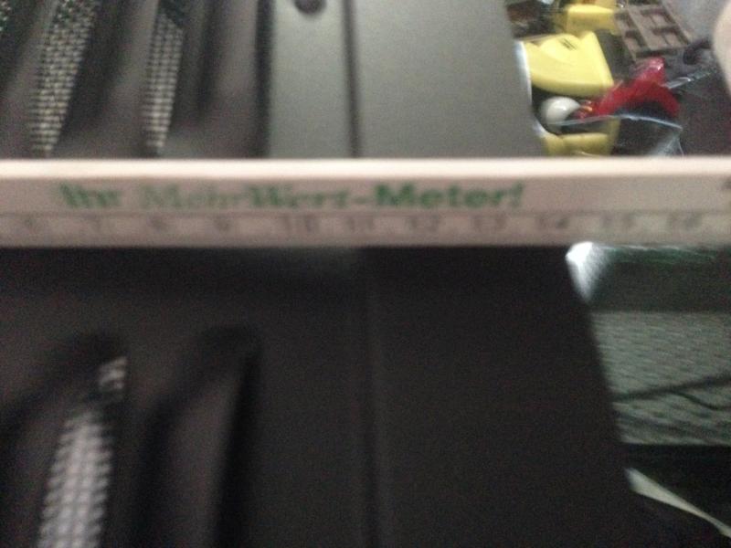

Hab Krad bei mein Nachbarn ( mopettkumpel) gemessen - am Traffic sind es 17/18 cm vom Fensterrahmen bis Unterkante Gitter

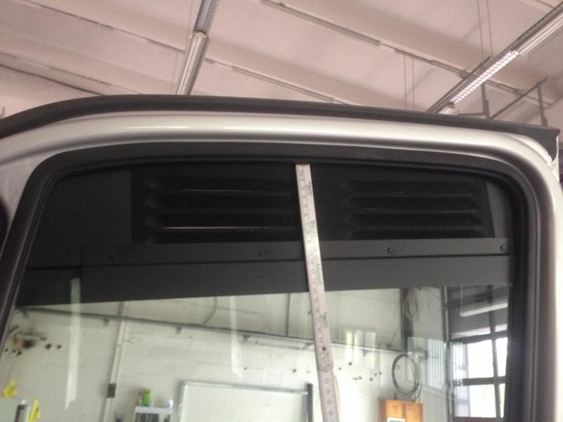

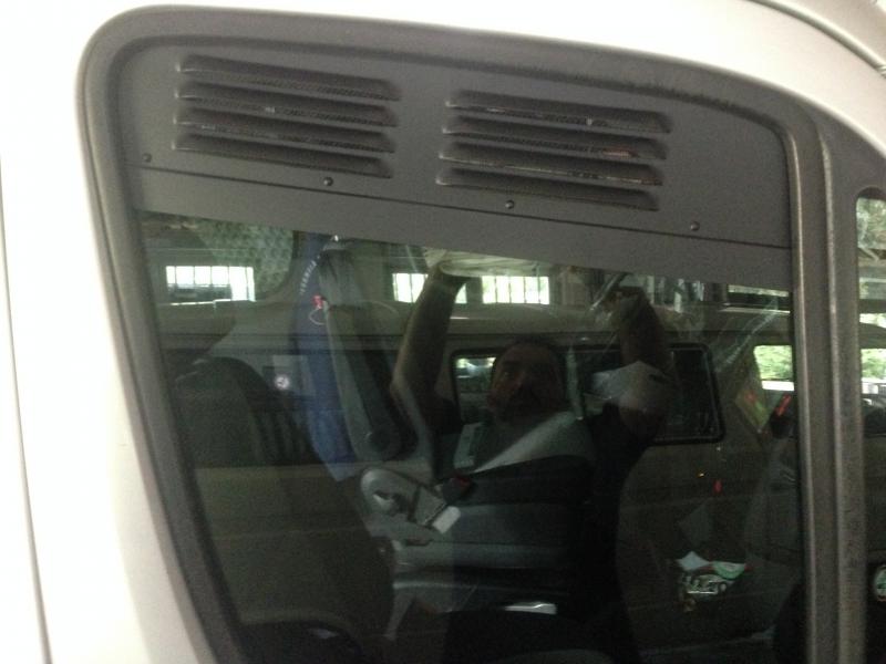

Ich sprach mit Stefan Richter von/bei Projekt Camper. Der/die denkt/denken scheinbar mit. :wink:
Die machen jeweils eine Klappnaht für Belüftungsfunktion mit Magnetfixierung in die Magnet-Thermomatten für die Seitenscheibe.
Inzwischen habe ich die Lüftungsgitter Made by HÜLSBERG KG, Art.-Nr. 114-027000-2 für MB Sprinter ab 04/2006 bei meinem VW-Hehler abgeholt, der sie bei REIMO bestellt hatte: 52€ nto. / 62€ bto.

Ich möchte mir diese Lüftungsgitter von Reimo evtl. auch anschaffen, bin mir aber nicht sicher ob die wirklich was bringen.
Die Löcher (Schlitze) sind doch recht klein, zumindest wirken sie auf den Fotos so.
Hast du schon erste Erfahrungen mit den Lüftungsgittern?
Oder hat noch jemand diese Lüftungsgitter im Einsatz und kann dazu etwas sagen?

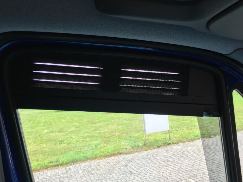

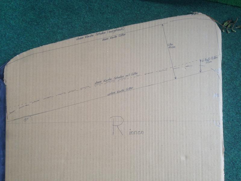

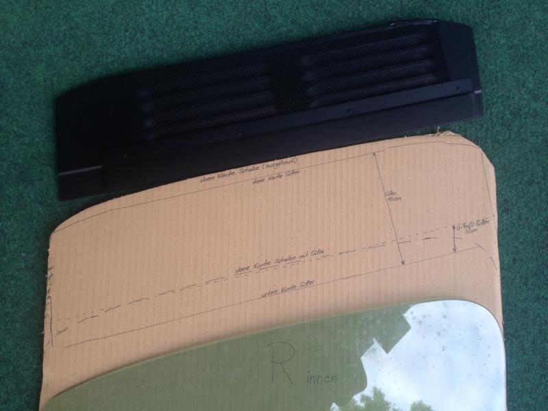

Erster Einsatz am WE eine Nacht kann noch nicht repräsentativ sein, weil wir absolut günstig im Schatten standen und viel Wind war.
Meines Erachtens sind die Lüftungsgitter besser, als gar nichts, paßten aber im VW T3 und Sprinter T1N noch wesentlich besser, als jetzt im NCV3. Die Kanten sind lediglich geschnitten, statt rund geschliffen, um die Kontur der Scheiben besser nachzubilden.

Ich hab sie auch erst ca. eine Woche im Einsatz - darunter leider auch ein paar kalte Juninächte Nächte mit 5°C nachts im 4 im Auto... Aber an sonnigen Tagen haben die für die "Fahrerkabine" (ich hab einen L2H2 ohne Trennwand...) doch ordentlich Wärme abgeführt. Trotz Gardine hatte meine Tochter ein angemessen klimatisiertes Bett.
Rosis Beobachtung kann ich aber teilen - an den hinteren Ecken bleibt zwischen Glas, Rahmen und Lüftungsgitter eine Öffnung, durch die Insekten passen.
Schade eigentlich.

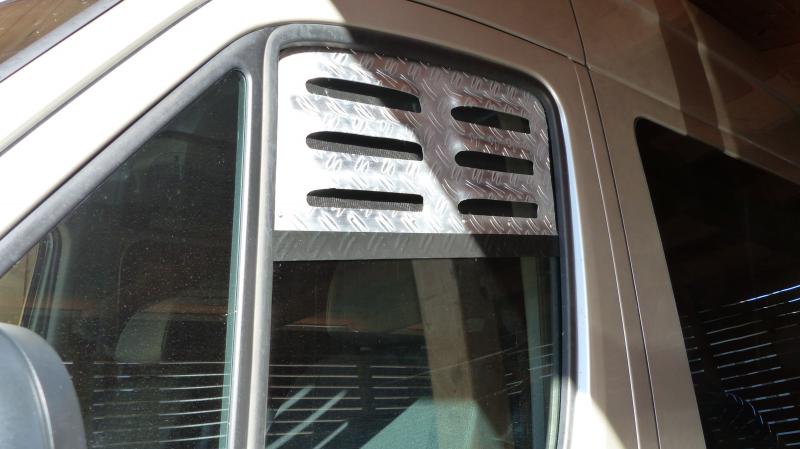

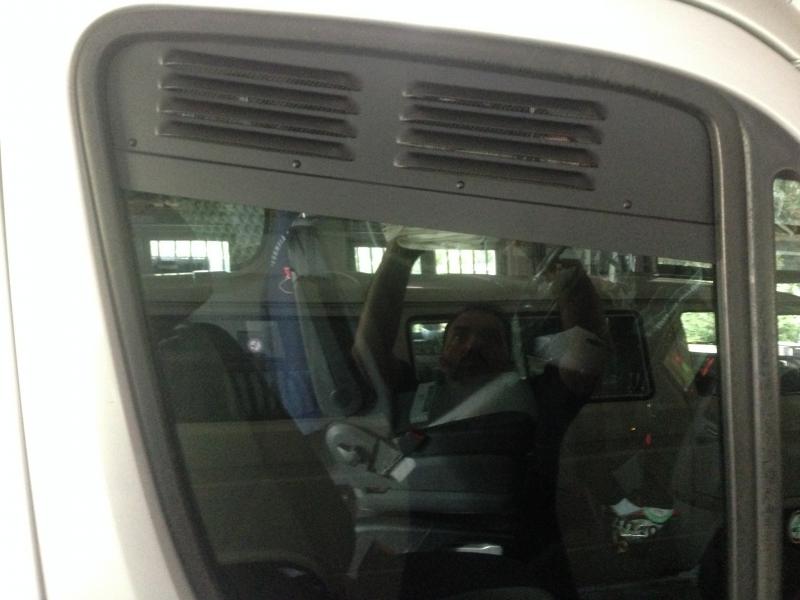

Selber machen bringt auch Luft ins Fahrzeug. Haben auch schon den ersten Regentest bestanden, es regnet nicht rein und Luft kommt richtig gut.

Hi Henry,
die sehen ja richtig gut aus, eigentlich besser als die von Reimo, denn die Lüftungslöcher sind richtig groß.
Ich ja kein Metallbauer, aber selber machen würde mich auch reitzen :D
Denn über 60 € für zwei solche Bleche mit ein bischen Mückengitter ist schon ein stolzer Preis.
Wie bringt man denn die Schlitze so schön rein?

Ich wollte bei der Produktion schon Bilder machen aber es hat wieder mal pressiert. Die Schlitze habe ich mit einer Oberfräse für Holz mit einem 15 mm Fräser reingemacht. Vorher allerdings angezeichnet und mit der Stichsäge schon mal grob vorgeschnitten. Dann mit der Fräse und Anschlag rausgefräst. Die Aluplatte habe ich mit dann auf eine Holzplatte gespannt in der ich vorher eine Vertiefung eingefräst hatte so groß wie die Wölbungen sein sollten. Dann mit einem Holztab und Hammer das ganze in die Form reintreiben.
