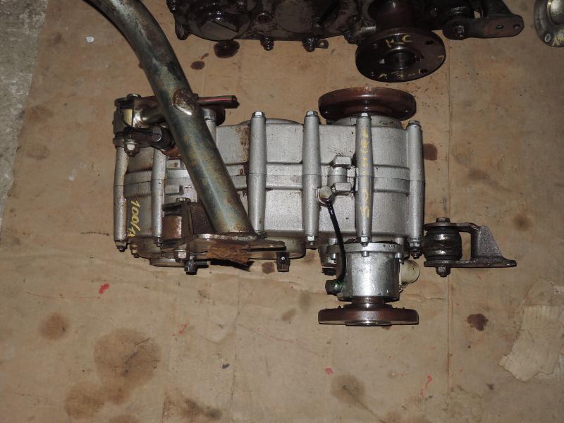

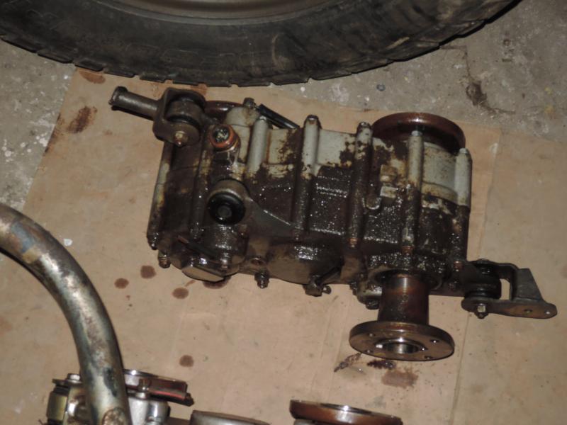

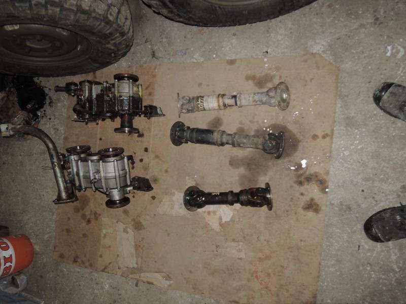

Re: Verteilergetriebe tauschen auf eines mit Untersetzung
Hallo Sprinterfahrer,
kaum sind ein paar Monate vorbei und schon hat mein Sprinter ein neues VTG.Ich wollte euch nur mitteilen wie alles ablief.
Zuerst wurde das alte ausgebaut um festzustellen was nicht passt.Der Flansch für die Kardan zum Schaltgetriebe hatte eine andere
Bauform (Dreipunkt) und die Welle des VTG statt 18 Zähnen - 30 Zähne.Also wurde ein neuer Flansch angefertigt mit 30 Zähnen.
Danach kam das neu VTG wieder an seinen neuen Platz.
Jetzt wurden die neuen Ventile fürs aus-und einschalten montiert und angeschlossen.
Die Elektrik war etwas aufwendiger,alles neu verkabeln und den Taster überreden ,zu schalten wenn der Chef sagt jetzt.
Zum Schluß kommt der Gang zum MB-Freund das mitunter der schwierigere Teil war(Allradsteuergerät zu überreden das neue Organ
aufzunehmen)
Aber alles zusammen hat es sich gelohnt ,der zuschaltbare Allrad verleiht dem Sprinter einen ruhigeren Innenraum.
Schönen Grüße aus dem Pfaffenwinkel,
Georg
