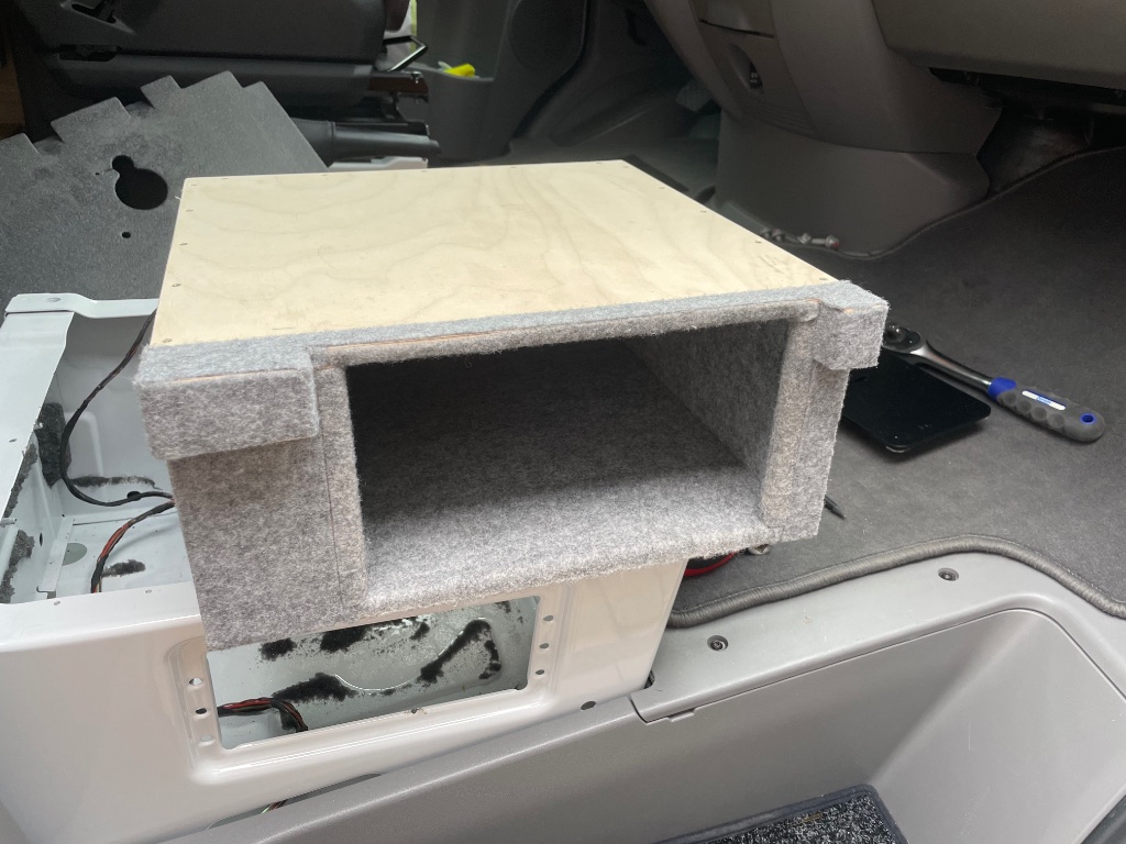

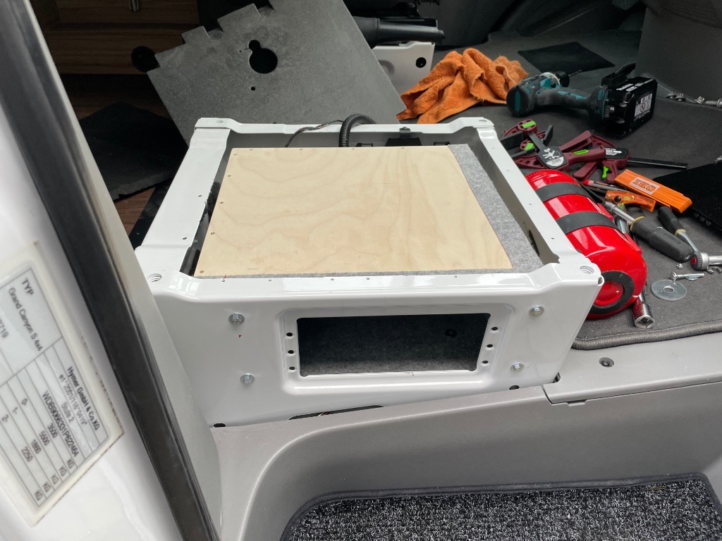

.....die Tresortüre anstelle des Plastikdeckel habe ich auch in der Beifahrersitzkonsole. Zwischen Sitz und Sitzkonsole gibt es dann noch eine Stahlplatte für den "oberen" Abschluss.
https://www.campingwagner.at/product_in ... 80QAvD_BwE

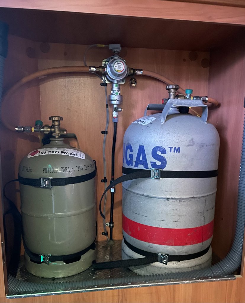

nomadpix hat geschrieben: 20 Jul 2017 15:11 ... Tresor oder Safe o.ä.?
Speziell für Kamera-Equipment, Laptop und anderes, wirklich wichtiges Zeug?
Steck´s und/oder baue etwas in den Gasflaschenschrank. Ich habe z.B. bloß eine 11l-Aluflasche + eine kleine 5l-Reserveflasche mit, unter die man sogar zus. ein Fach bauen könnte. Das merkt weder ein Bandit auf Anhieb, noch fängt dieser an, die Gasflasche abzuklemmen :!:

man könnte auch eine komplette Gasflasche selbst als Tresor umbauen, einfach anstelle des fixen Boden einen zum Öffnen :D
Rosi (09 Jan 2023 09:34)
Beiträge: 6126
Re: Safe / Tresor im Camper (DIY Metalltruhe?)
Frrroschi hat geschrieben: 09 Jan 2023 09:21 man könnte auch eine komplette Gasflasche selbst als Tresor umbauen, einfach anstelle des fixen Boden einen zum Öffnen :D
Oder seitlich mit Verschluß, um leichter ranzukommen; "Tresorflasche" einfach 180° drehen :!:
