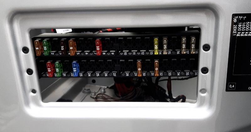

Ich bin dabei den Aufbau meines Kastenwagens zu verkabeln, die Verbraucher welche an einer Zweitbatterie geschaltet werden sollen sind:
-Standheizung (Airtronic D2) laut Eberspächer sollen 2 Sicherungen verbaut werden für Heizung (20A) und EasyStart Select (5A)
-2x12V Dosen (max. 20A)
-Innenlicht alles LED (6A)
-und evtl. Aussenlicht (Reserveplatz)
so dass ich auf 5 Sicherungsplätze komme.
Nun hat mein Crfater am Sicherungsblock unter dem Sitz noch freie Plätze die auch noch nicht verdrahtet sind, es wäre also denkbar diese freien Plätze zu nutzen obwohl der Sicherungsblock eigentlich der Fahrzeug (Starter)batterie zugeordnet ist...
Hat jemand solche Nachrüstung schon realisiert, welche Pins (Crimpkontakte) sind dazu notwendig, wie kann ich am besten die Plusseite am Kasten aufteilen, mit Kontaktbrücken oder Kabel jedesmal doppelt in Flachstekhülse pressen und zur nächsten Sicherung durchschleifen ?
Gefunden habe ich das hier http://www.autoteile-plauen.de/artikel-1621.htm Standard-Power-Timer-Flachsteckhülse (SPT) 2,5 mm² bis 4,0mm² (FLY) , weis aber nicht ob das die richtigen sind...

Re: Sicherungen nachrüsten
Hallo Torsten,
die Crimp-Kontakte gibt es auch original auch bei Mercedes/VW zu kaufen, ich habe bei meinem Ausbau auch welche gebraucht.
Die Teile-Nr. habe ich im Augenblick leider nicht zu Hand.
Ich hab das da mal gepostet, manchmal hilft auch die Suchfunktion
Guckst du
https://www.sprinter-forum.de/viewtopic ... 12&t=19413
Guckst du
Ich habe eine dritte Reihe eingebaut. Das passt, wenn du die beiden serienmäßigen Reihen etwas weiter nach oben und etwas näher zusammenrückst. Bei der Verkabelung des neuen Blocks hast du alle Möglichkeiten.
Danke Euch für die schnelle Reaktion.
Inzwischen habe ich VW angeschrieben und eine Antwort bekommen, siehe Bild.
Komischerweise sind die Kontakte extra zu ordern und den Sicherungshalter gibt es nur bis PIN 45 laut VW Teiledienst...
im Visier hatte ich auch einen Stromkreisverteiler (Plus Distributor) von Votronic
schönes Ding, werde aber wegen der besseren Zugänglichkeit den originalen Sicherungsträger aufrüsten.
2E0 937 343 A Aufnahme Sicherungsträger 6,25€
2E0 937 505 P Sicherungsträger Flachsicherung 19/2x5 5,6€
Der 3er Federkontakt im anderen Thread https://www.sprinter-forum.de/viewtopic ... 2&#p188942
den Nightliner als Bild eingestelt hat, wäre demnach der 2E0 937 481 BQ mit 6mm² Anschluss bzw. der einfache 2E0 937 481 BN
(für alle die ähnliches vorhaben)
WomoSprinter, hört sich gut an.
Da ich am Sitzkasten noch an Klemme 30 will um die Starterbatterie via Ctek MXS7 optional laden zu können hätte ich noch eine Frage.
Wo hast Du Kl. 30 abgreifen können für die Versorgung der neu eingebauten Sicherungen?
Aus dem Boden (unterm Sitz) kommt bei mir ein Bündel roter Kabel welche nicht verdrahtet sind, vermutlich um Aufbauten zu versorgen (Nachrüstung).
Der Querschnitt sieht ziemlich fett aus, ich schätze ca. 20mm², etwas überdiemensioniert für mein Vorhaben.
Es gibt auch einen Sicherungshalterblock bis 54.
Nur nicht beim Sprinter schaut man zB bei der B-Klasse kann man den kaufen und einbauen.
Die Teilenr habe ich nicht vorliegen, in meinem Sprinter ist er verbaut.
Falls es noch jemanden interessiert: Der Sicherungsblock mit Nummerierung 46 bis 54 hat die Bestellnummer A0035455501.
