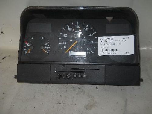

Zusätzliche Schwierigkeiten: Sind die obigen Hürden genommen, muss der Tacho angeglichen werden, da er bereits jetzt schon ganz knapp zu langsam anzeigt. Mein KI hat einen Fahrtenschreiber (1319-27-00) integriert, den ich im Prinzip nicht benötige, da ich meinen Sprinter nur privat nutze. Welche Optionen habe ich hier? Hier tappe ich noch am meisten im Dunkeln und brauche dringend Hilfe.
Kombiinstrument in Sprinter 412D 4x4 mit Drehzahlmesser und Tachograf / Fahrtenschreiber

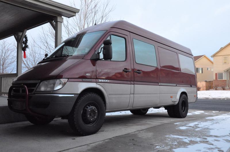

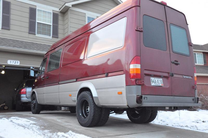

Es ist erstaunlich, aber im englischsprachigen Raum habe ich zu dem Thema "Reifenvergrößerung" bei Zwillingsbereifung richtig viel gefunden (z.B. hier - die vielen Bilderlinks müssen leider manuell geöffnet werden). Liegt es daran, dass die deutsche Regelwut uns bei solchen Vorhaben bremst?!? *nur mal laut gedacht*
Hier mal ein Paar Bilder von den Sprinter-Jungs aus Übersee.
195/70/15 vs. 235/85/16
Bei dieser extremen Reifengröße sind allerdings Spacer selbst zwischen den größeren 16"-Zwillingsfelgen notwendig. Das ist mir schon wieder zu groß.

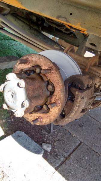

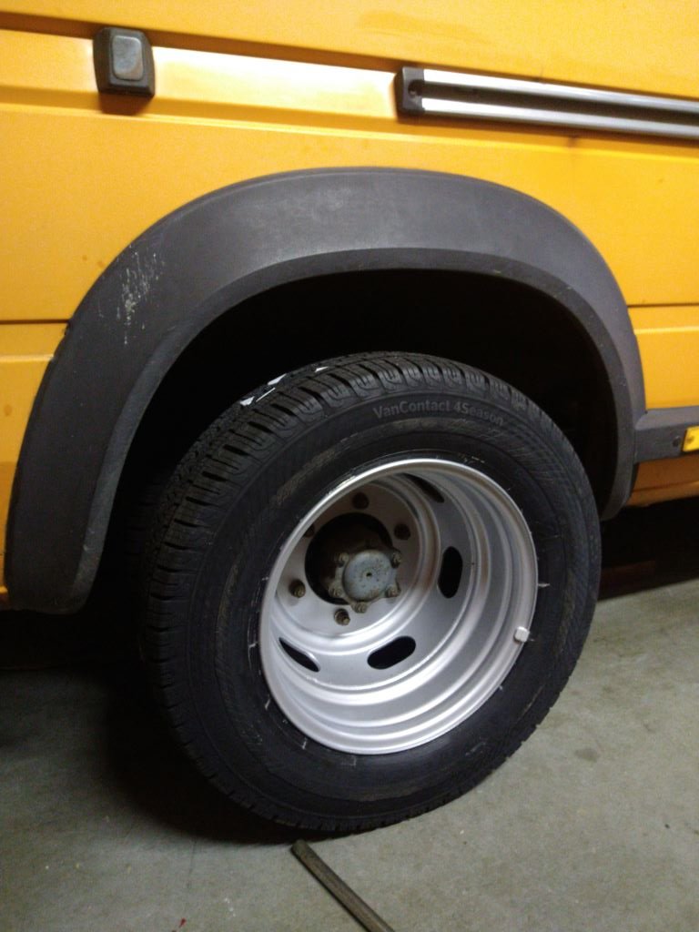

Hier sind die Zentrierungen auf unsere LT zu sehen:
https://sprinter-forum.de/download/file ... &mode=view
Ich Wundere mir, wie das auf die USA Sprinter gelöst ist, oder veilleicht fehlt mir was... kenn mir nicht so gut aus mit den NCV3. Vielleicht ist die Zentrierung/Montage auf den USA Modellen beim NCV3 anders?

Habe jetzt das ganze Thema auf das Sprinter-Source Forum gelesen.
Es sieht aus als ob mann dort nur die Muttern ersetzt für die Neue, aber nichts am Nabe oder sowas macht.
Meinst das, das die Felge nür auf die kleine eckige Zentrierkanten anliegt und das 161mm Loch Zentriert, aber die Felge nicht Flach am Nabe anliegt?
Das einzige was ich noch Bedenken kann, ist dass die Löcher großer sind als die im 15" Felge und es deshalb gehen soll?
Jeroen

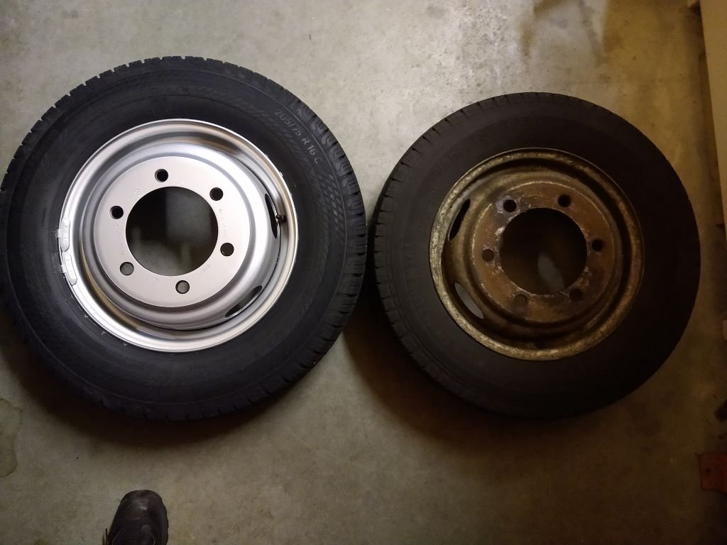

edit: schnell ein Bild gemacht...

Jeroen_R90S hat geschrieben: Es sieht aus als ob mann dort nur die Muttern ersetzt für die Neue, aber nichts am Nabe oder sowas macht.
Diese Art der Zentrierung ist im Nfz-Bereich schon lange üblich und ausreichend.
Die Radbolzen vorne sind gleich, hinten unterschiedlich - nur die Länge????????
Radmuttern, Feder- und Kugelringe sind gleich.

Danke V-Dulli, ist mir Klar! :)
Ich denke das geht nicht gut wenn man, wie auf das Sprinter-Source Forum, Felgen von NCV3 Doppelbereift, also ohne die Aussparungen für die Konussen, auf die Radnaben von ein LT2/T1N macht, weil die mitgegossene Konussen haben.
Was die in die USA machen mit die Muttern ohne Zentrierringen verstehe ich, aber wie ich es geskizzt habe, sind die Felgen dann nicht flach auf die Nabe, sonst auf die Konussen am Radnabe. Mit 3200KG zugelassene Hinterachslast...??
Ich habe mir Bilder gesucht von NCV3 Radnaben (Doppelbereift) und die sind Flach, also ohne diese Konussen wie auf das Bild von mein HA zu sehen sind.
So ich denke (wenn die ET/Lochkreis stimmt!) dass Felgen von 609 Vario oder Sprinter 616 besser geignet sind, weil die noch die Aussparungen für Konussen haben. NCV3 Felgen wie in die USA wurde ich nicht so machen?
[edit]: https://www.f1-reifen.de/shop/Stahlfelg ... 21303.html
Von diese Daten her soll das gehen mit Sprinter 616 Felgen? gleiche Lochkreis und Mittlemass (161mm)

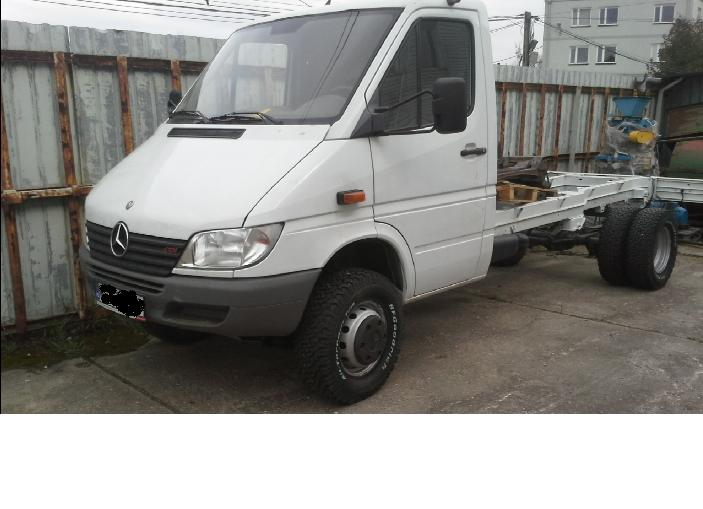

vielen Dank für den Hinweis, dass die Nabenflansche beim 904er ja auch Konusse haben und nicht nur Konusringe zwischen Felge und Muttern. Das hatte ich wirklich übersehen. Die Frage ist tatsächlich, ob die größeren Felgen - ganz gleich ob vom NCV3 oder Vario - größere Bohrungen haben, damit die Felge nicht auf den nabenseitigen Konusringen sitzt, sondern vollflächig auf dem Nabenflansch. Hier wäre ein Erfahrungsbericht von jemanden, der eine 16er Felge auf einem 904er verbaut hat, sehr hilfreich.
Gerade eben hat mich eine E-Mail mit Bildanhang erreicht, das einen 904er mit 16"-Felgen zeigt. Es ist von einer auf Allradausbau für Sprinter spezialisierte Werkstatt, die zunächst noch in Warschau sitzt, demnächst wohl aber in oder bei Berlin einen Ableger aufbauen wird.
Das ist genau das was ich suche!
