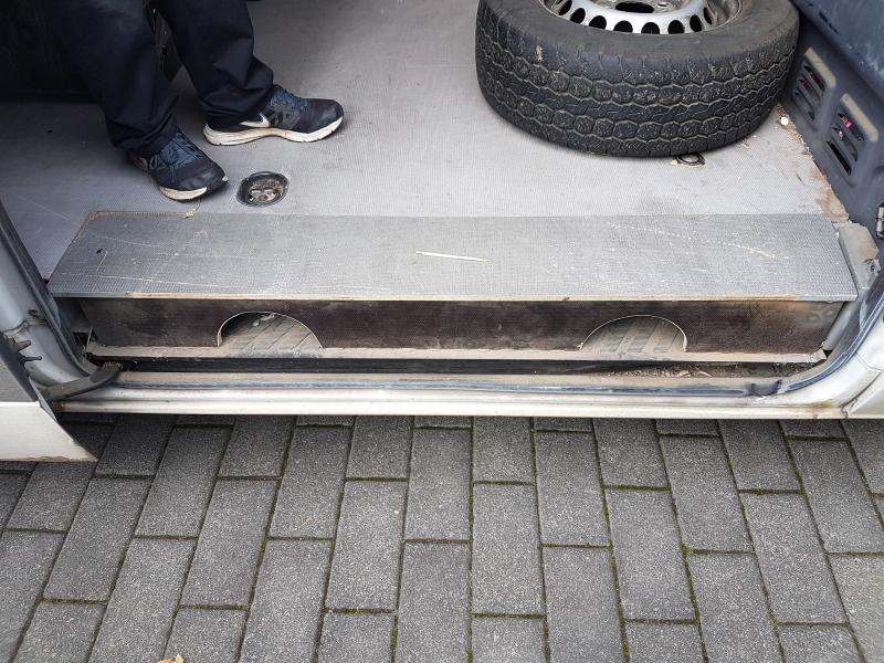

Guten Tag,
die Trittstufe der Seitentür schränkt die Breite des Laderaumes ein.
Bei einem Paketdienst habe ich folgende Lösung gesehen, siehe Bild.
Gibt es hier professionelle Lösungen?
Gruss und einen schönen sonnigen Samstag.
Re: Laderaumverbreiterung durch Ausbau Trittstufe Seitentür
Bei Rahloffs bekommst Du den Boden wahlweise ohne Türausschnitt. Falls Du das mit professionell meinst..

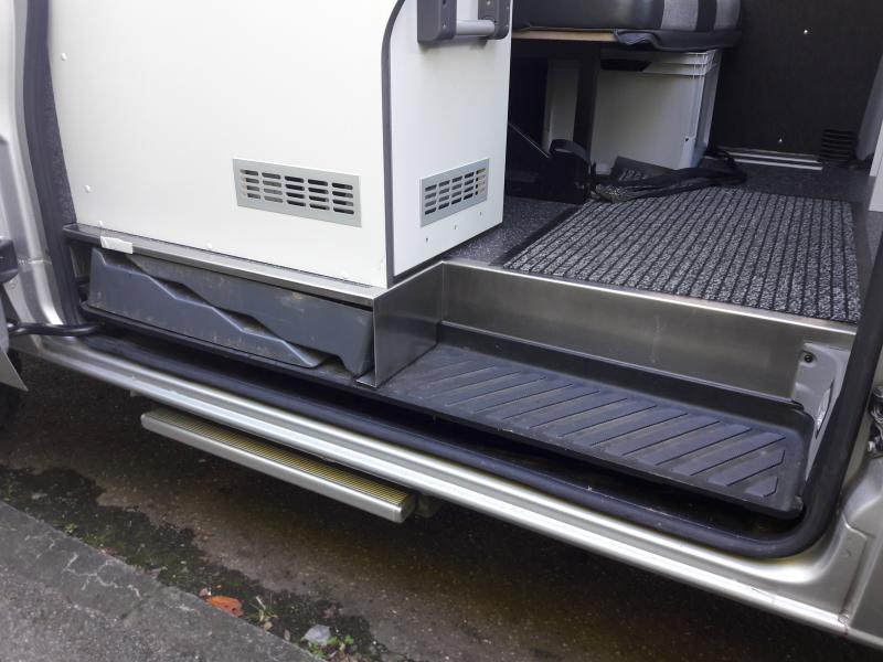

Hallo in die Runde,
ich habe das bei mir so gelöst, ist das perfekte Fach für die Keile kann aber atürlich auch für andere Dinge verwendet werden
Grüße Raphel
Grüße Raphel

Jo, da liegen auch meine Keile.crafter4m hat geschrieben:Hallo in die Runde,
Grüße Raphel
...und wenn die mal auf der Seite unter den Rädern liegen, kommt das Maß von Manu auch hin. Da wünscht man sich dann noch ein paar separate Stufen dazu.
Apropos Stufe - warum ist deine so weit hinten, Raphel?
Das mit der Trittstufe hab ich mich auch schon gefragt...
Und oben mal nen Bild vom Schmutzfang rein editiert.
Bei mir sitzt an der Stelle ne 230V Dose im Hausschuh und Flip-Flop Fach.
- Toolman
- Beiträge: 733
- Wohnort: NÖ-Süd
cooler Schmutzfang.
Ich glaub die Trittstufe war einfach vorm Podest und Schrank darüber da und wurde nimmer versetzt.
