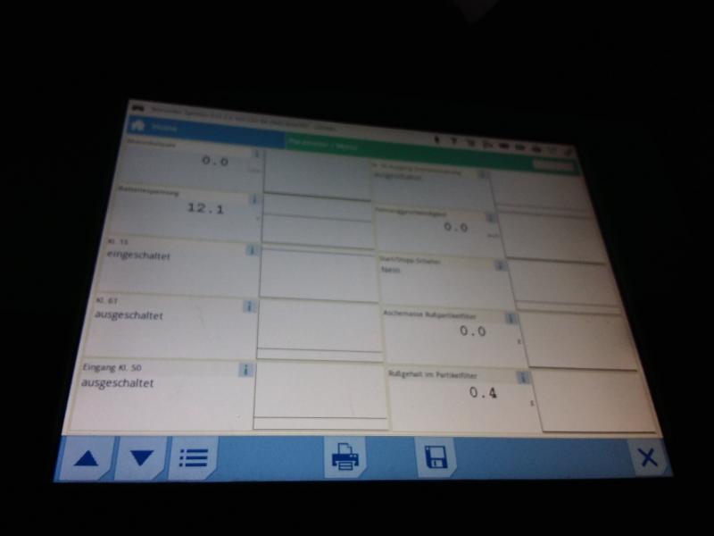

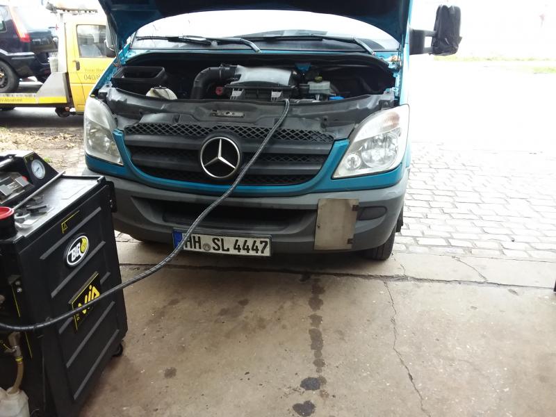

So habe meinen Sprinter heute abgeholt.
Gefühlt ist er etwas spritziger was eigentlich für mich nicht so relevant war.
Hauptsache der Verbrauch sinkt etwas.
Werde am Montag dann nach meiner Tour mit 300 km nochmals berichten.
Bilder zeigen wie gereinigt wurde und wie die Werte nach der Reinigung jetzt sind.
Laut Werkstatt war der Wert bei 80 und jetzt bei 0.
