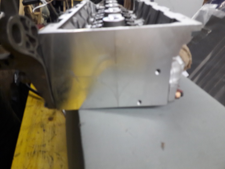

Ich wüsste zwar nicht was das für 8er Bohrungen hinten am ZK sein sollten aber .......
Der Blechhalter für das Saugrohroberteil hinten wird, so weit mir bekannt, in den Ventildeckel geschraubt und das mit M6 Schrauben.
Um die Motoren besser vergleichen zu können solltest Du Dir die FIN vom Spenderfahrzeug geben lassen und.
Und sonst wirst Du einige Teile zwischen den Motoren tauschen müssen.

ich hab den Spaß voriges Jahr durch, na ja.
Ventildeckel und Ölwanne passen nicht, musste die alten nehmen und da sind die zwei Bohrungen schon drin. Ölmessstab, Thermostatgehäuse und Riemenscheibe können auch anders sein. Die Sache mit den Längs und Quer verbauten Motoren kommen dauch daher, dass der Motor auch beim Vito verbastelt ist. Du suchst am Besten mit der Bezeichnung OM 651.
Die 109 oder 129 Ps kommen vom Steuerteil, hat mit dem Motor nichts zu tun.
