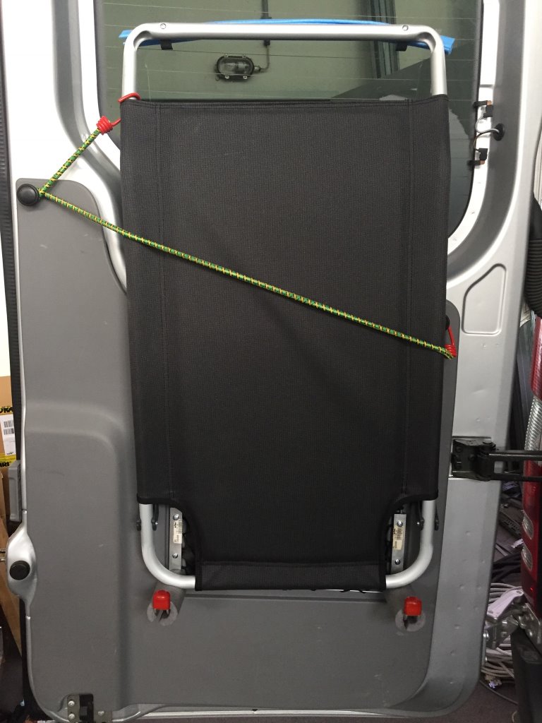

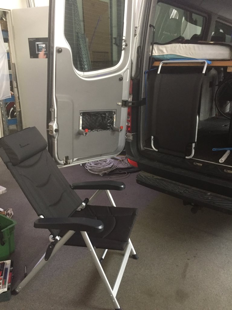

Ich hatte mich vor geraumer Zeit während eines Sprinter-Treffens von einem netten Forumsmitglied inspirieren lassen und beim letzten Sprinter-Treffen vom passablen Produkt unseres Nachbarn überzeugt. Kurzum; ich habe uns neue Campingstühle gekauft und Halter für die Hecktüren gebaut, die man nahezu rückstandsfrei wieder demontieren könnte. Man kann die Stühle auch abnehmen und die Beinauflagen bleiben an den Türen. Anders herum würde beides besser an den Türen halten, was jedoch weniger praktisch wäre.
Die "Perfektion" scheiterte an 6 St. Einzieh- oder Einschlag-Muttern in 8mm Löcher, was ich ersatzweise mutmaßlich dauerhaft provisorisch mit Hohlwand-Dübeln gelöst habe.

Die Pilzköpfe sind Original Kleideraufhänger?

Meine Frau erkannte sofort die Kleiderhaken aus dem VW T3.
Diese werde ich nunmehr an praktischen Stellen anschrauben.

Schön umgesetzt.Rosi hat geschrieben: 18 Jun 2018 10:42 Kurzum; ich habe uns neue Campingstühle gekauft und Halter für die Hecktüren gebaut, die man nahezu rückstandsfrei wieder demontieren könnte. Man kann die Stühle auch abnehmen und die Beinauflagen bleiben an ....
Wie weit ragen die Stühle in den Innenraum, von der Plastikverkleidung aus gesehen, und welches Stuhlmodell hast du da gewählt?

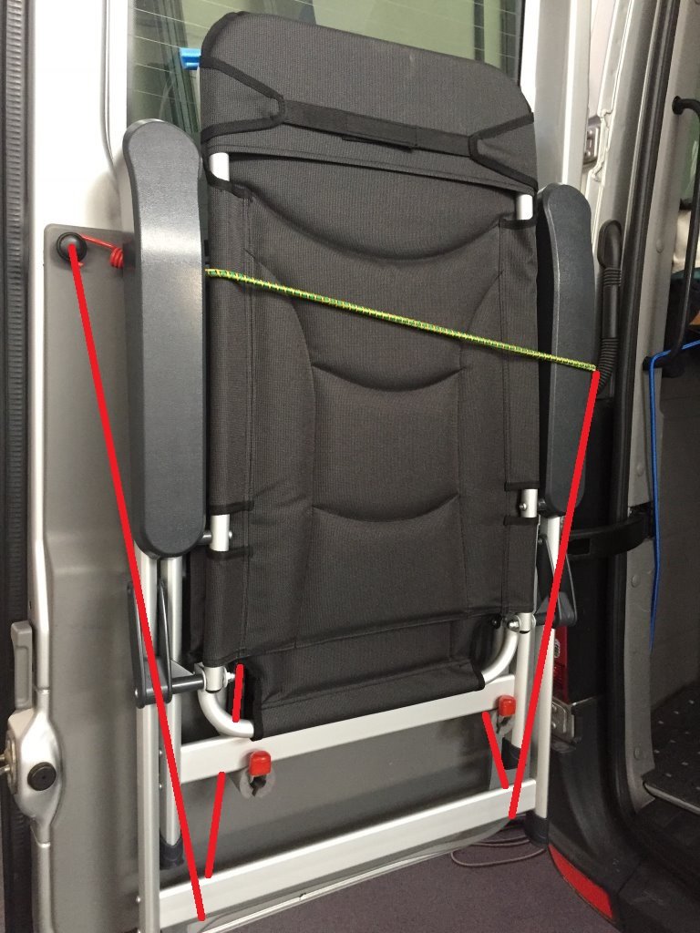

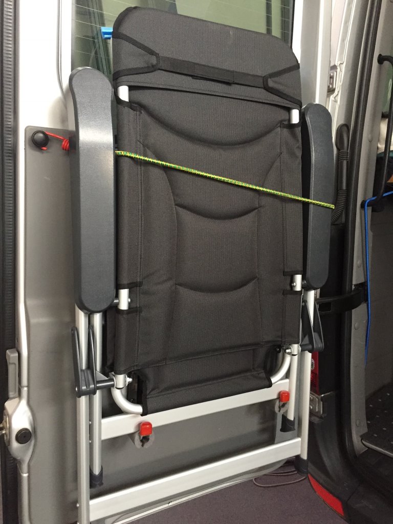

Wenn man die Türen ohne Stühle schließt, stören im Laderaum die unteren Haken und die Fangbänder der 270°-Türen lassen sich offen nicht mehr arretieren, resp. stören
Nachbesserungsbedarf
Re: Campingstühle an Hecktüren

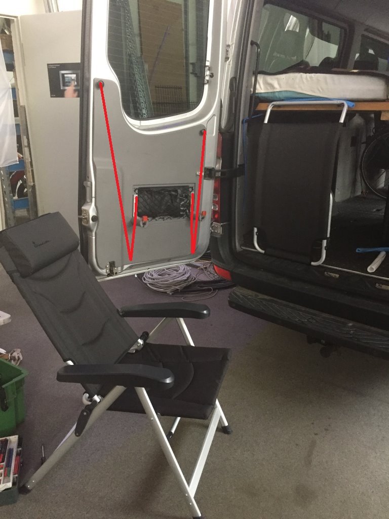

Ersetze doch die Haken durch Gurtband.
Hab das mal in deine Photos Eingezeichnet, der Obere Sicherungsexpander kann ja bleiben.
Dann stört da auch nichts mehr und im Zweifel kann man da auch den Fangarm unter klemmen, wenn nen Stuhl in den Gurten hängt.
Muss nur richtig abgelängt werden. Mit der Beinauflage hällt das wohl nur nicht... Vielleicht die Gurte unten überkreuzen lassen?
