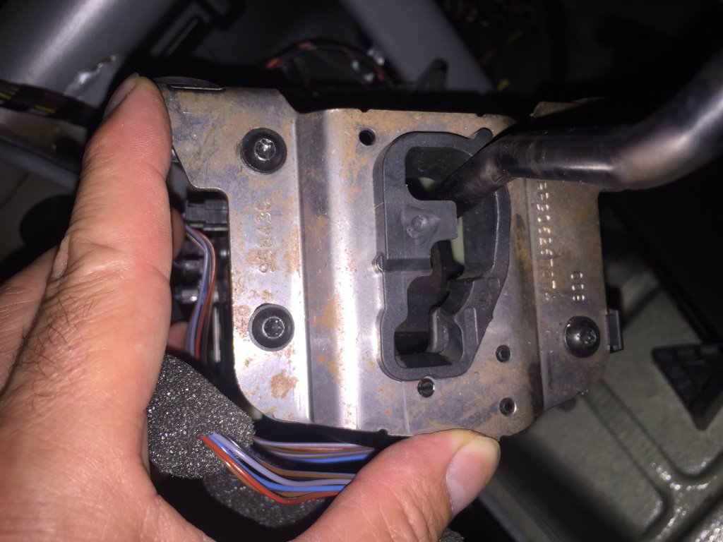

Um die Bremsen zu schonen, schaltete ich beim Bergabfahren häufiger manuell herunter und merkte, wie der Wahlhebel allmählich immer lockerer wurde, ergo unterließ ich es. Doch beim Parken ging der Wahlhebel nicht mehr in P, ergo der Zündschlüssel nicht raus.
Die Abdeckungen von oben hatte ich schon mal ab und die 3 Torx lose, aber das brachte quasi nichts. „Natürlich“ passierte das im Urlaub mitten in Frankreich, statt zu Hause.
Derzeit stehen wir auf dem Campingplatz am Atlantik mit eingepresstem P.
Hat jemand eine ad hoc Hilfe, ohne die halbe Karre zu zerlegen?
(Sprinter 324 aus 2007 mit 125tkm)

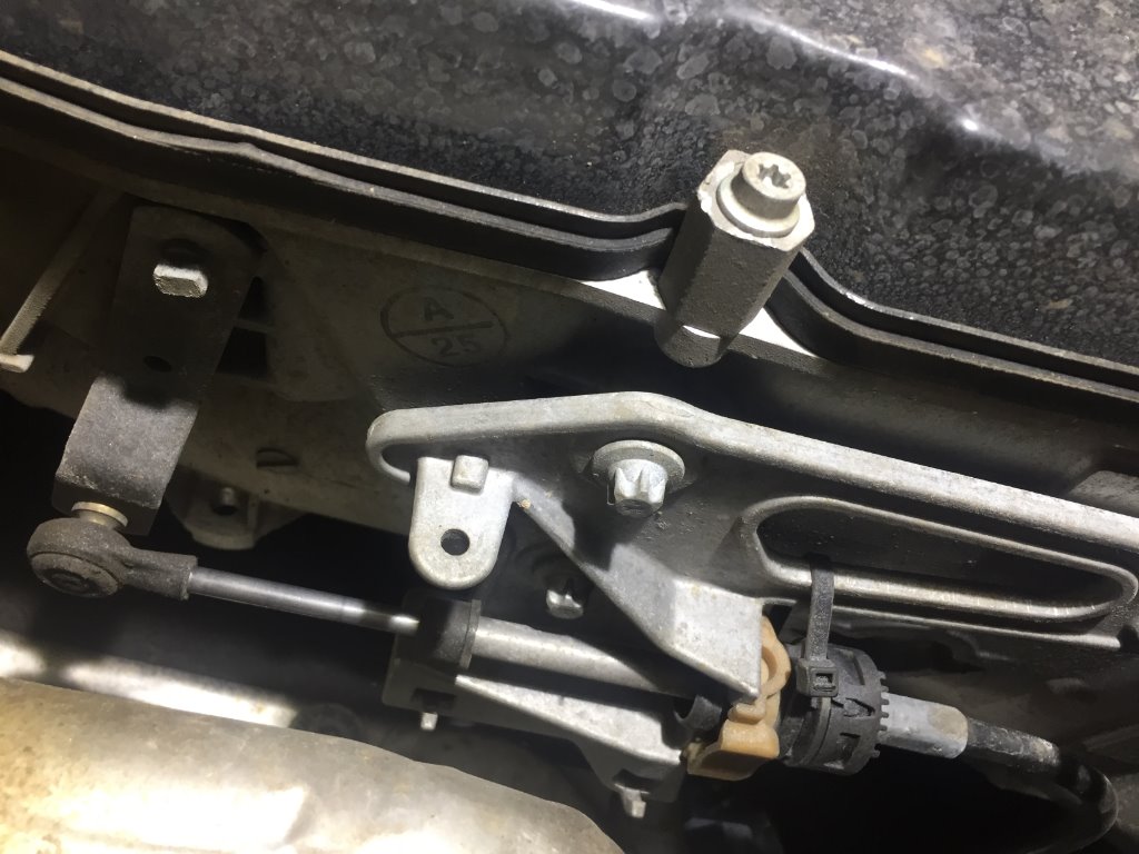

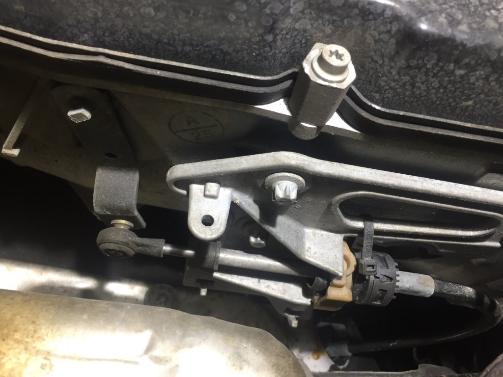

Schau mal ob der Bowdenzug getriebeseitig eventuell lose ist.

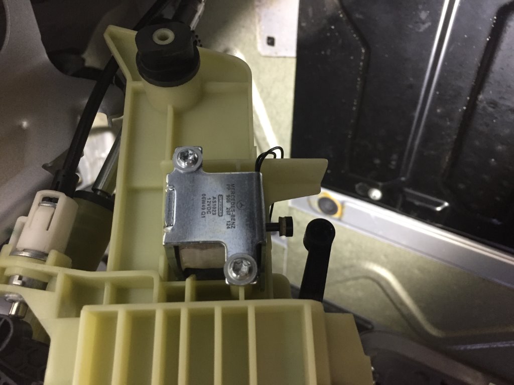

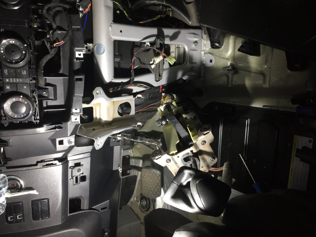

Nachdem wir den Urlaub mit Gewalt beim Einlegen von P überstanden hatten, blieb das so, doch seit paar Tagen geht der Schlüssel nicht mehr raus, was mich zu Hause in der Halle nicht stören würde, aber die Batterie wird entladen … ich habe heute die halbe Karre zerlegt.
Nunmehr bekam ich zwar den Schlüssel abgezogen, bekomme aber gar keinen Gang mehr rein. Was kann/soll ich machen

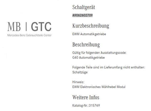

Schaltgerät PP906267074 = A9062602709?
Könnte mal bitte jemand gucken, ob dieses gebrauchte Schaltgerät von MBGTC für reichlich 150€ passen würde
Re: Automatik Wahlhebel wackelt lose und P nur noch mit Gewalt einzulegen
Schaut gut aus. A 906 260 2709 ist für Linkslenkerfahrzeuge und für G40 Automatikgetriebe. Es gibt eine Nachfolgeversion A 906 260 3509 für G40 und G42 Getriebe. Beide Versionen haben gemeinsam, dass sie nach Einbau auf die richtige SW geprüft werden müssen.
- Beiträge: 6215

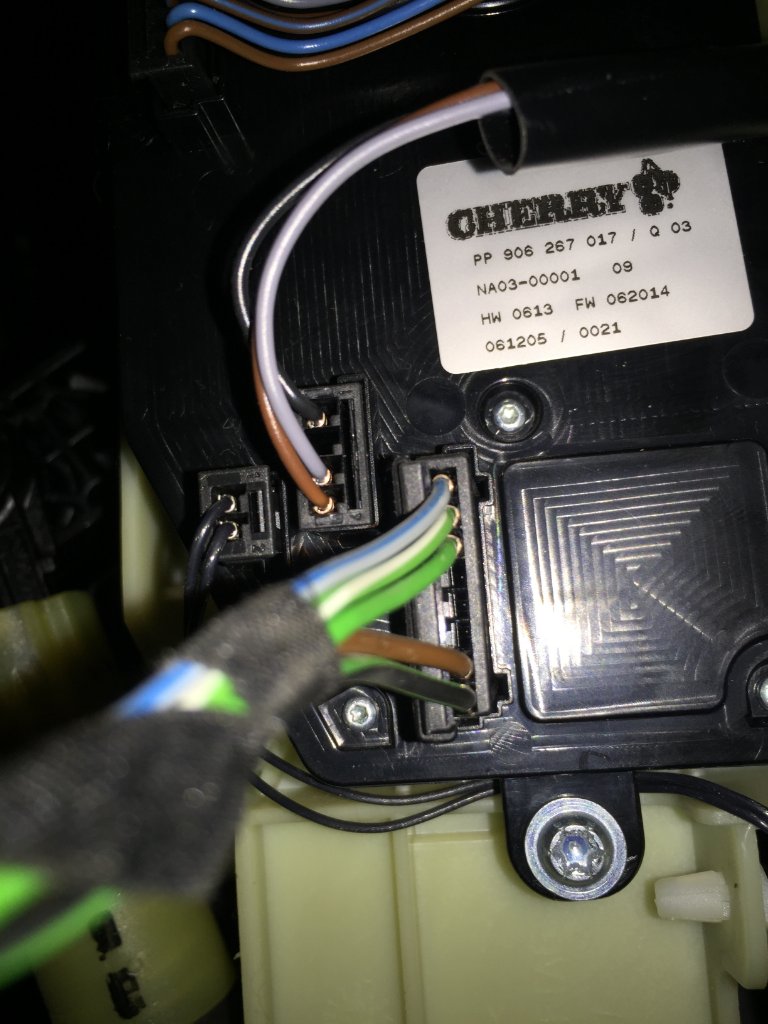

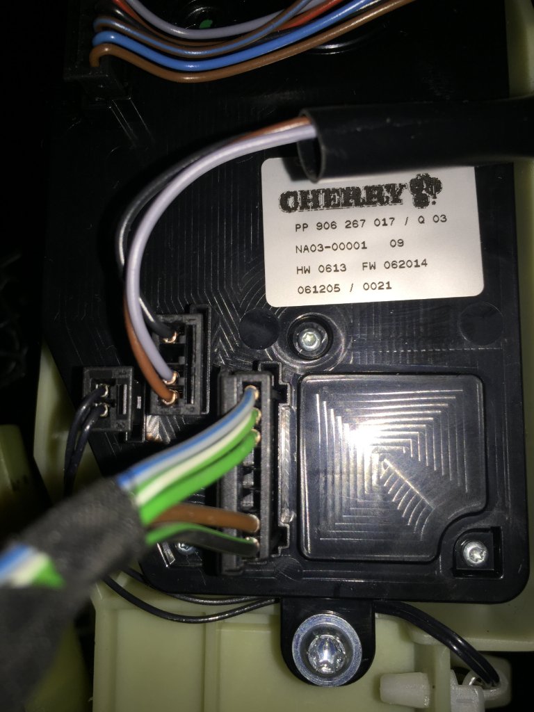

CHERRY PP906267017 EWM Elektronisches Wahlhebelmodul
Mich irritierte nur, daß bei der Verwendung mein 324 nicht aufgeführt war, jedoch gebe ich darauf nicht unmittelbar etwas. Leider ist die Seite mbgtc gerade offline.
Es ist schon seltsam, daß ein Sprinter quasi eine Maus/Tastatur hat.

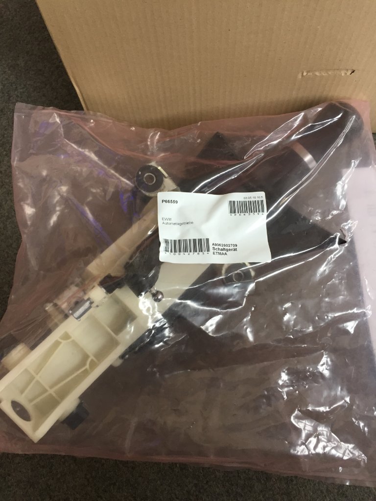

EWM - elektronisches Wahlhebelmodul A 906 260 27 09
Das EWM (elektronisches Wahlhebelmodul A 906 260 27 09 würde wohl passen, habe ich bei MB GTC bestellt, resp. gekauft und in 3 bis 4 Werktagen soll es bei mir sein. Als Gewerbekunde bekomme ich sogar etwas Rabatt.
Das von Vanagaudi herausgesuchte EWM mit dessen Artikelnummer A 906 260 35 09 ist das Nachfolgemodell und würde auch passen, jedoch brauche ich weder die Abdeckung, noch den Schaltknauf, ergo ersparte ich mir die ca. 70€ Differenz dafür.
"Interessant" wäre/wird noch, ob das EWM zwingend zuerst angelernt werden muß, bevor ich damit überhaupt irgend etwas schalten könnte, denn mein Sprinter steht in P in meiner Halle.

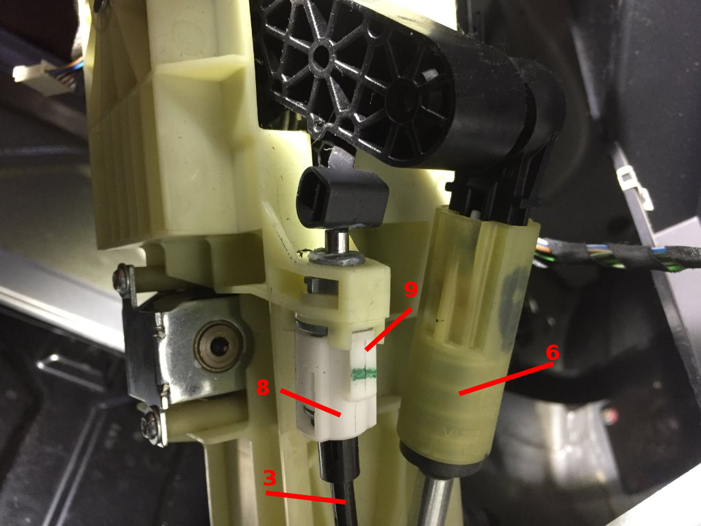

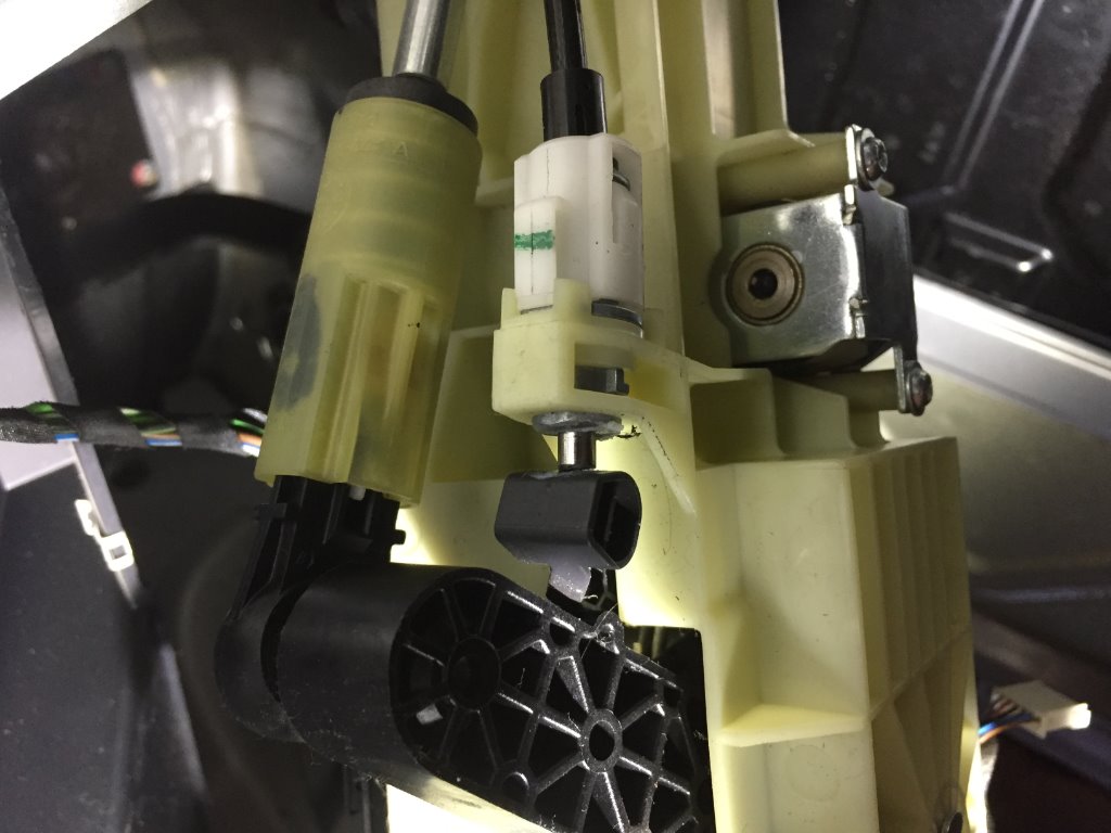

Da habe ich keinen Hinweis für gefunden. Ausbauanleitung:Rosi hat geschrieben: 25 Sep 2018 07:25"Interessant" wäre/wird noch, ob das EWM zwingend zuerst angelernt werden muß,
- Falls vorhanden Tachograf ausbauen
- Handschuhkasten ausbauen
- Abdeckung unter dem Lenkrad ausbauen
- Am Mittelteil der Instrumententafel die Blenden der Luftdüsen ausbauen
- Mittlere Fußraumabdeckung ausbauen
- Abdeckung am Wählhebel ausbauen
- Wählhebel in Stellung P schalten
- Elektro-Steckverbindung links am EWM lösen
- Zwei Halteschrauben oben links und oben rechts am EWM lösen und Steuergerät beidseitig aus der Halterung herausziehen
- Kugelkopf vom Hebel der Wählhebelbetätigung am EWM abbauen
- Sicherungsblech für den dicken Bowdenzug der Wählhebelbetätigung abziehen
- An der weißen Befestigung des dünnen Bowdenzugs der Parksperrenverriegelung eine Lasche (9) anheben um die Hülse (8) um 90° nach links verdrehen zu können
- Den nun gelösten Bowdenzug (3) der Parksperrenverriegelung ausbauen
- Kugelkopf vor Montage mit Langzeitfett einfetten.
- Die Einstellung des Wählhebelbowdenzug erfolgt durch Ziehen des Schiebestücks (6) (Teil unterhalb des Kugelkopfauges) bei montiertem Kugelkopf nach unten in Richtung Sicherungsblech. Anschließend einfach wieder zurückfedern lassen.

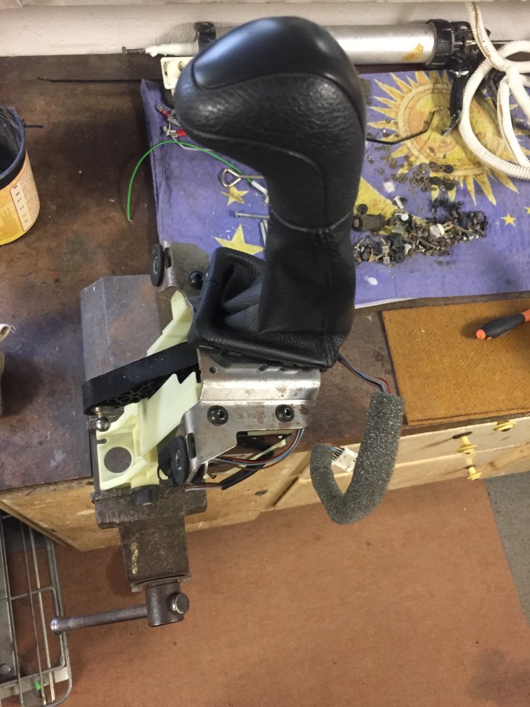

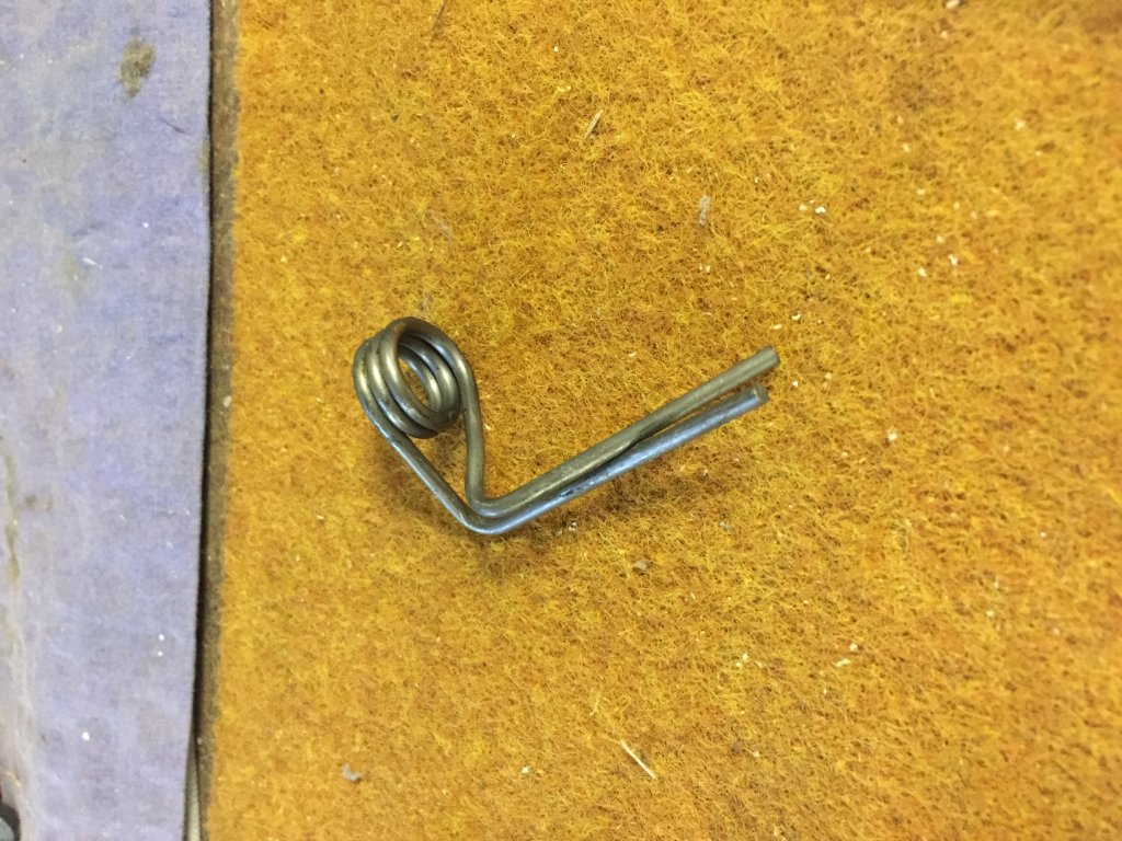

Austausch EWM brachte Erfolg; Feder im alten ab/lose
Ich habe das EWM heute gewechselt
der Schalthebel funktioniert wieder.
Im alten EWM lag eine Feder lose drin, die sich verhakt hatte. Schade drum
könnte man vielleicht reparieren.

Könnte das die Feder sein, die den Bowdenzug für die Parksperrenverriegelung zurückdrückt?
- Beiträge: 6215
Feder aus/im Automatik Wahlhebel EWM
Wahrscheinlicher ist es die Feder, die den Wahlhebel fixiert, denn der war zuerst lose und letztlich verklemmte diese Feder lediglich die Parksperre. Ich müßte das EWM zerlegen und reparieren, um danach ggf. wieder ein funktionierendes EWM zu haben. Nunmer funktioniert das neue/gebrauchte EWM für <120€ nto. /139€ bto. zzgl. vielen Nerven + Eigenleistung.Könnte das die Feder sein, die den Bowdenzug für die Parksperrenverriegelung zurückdrückt?
