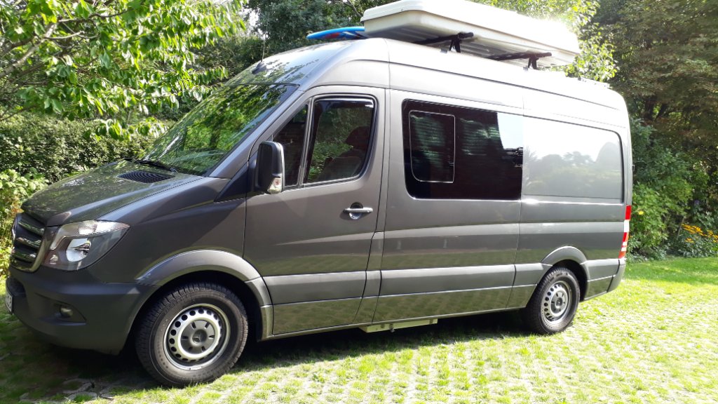

- Surfsprinter
- Beiträge: 1398
- Wohnort: Nordsee
Re: Auswahl Wohnmobil-Basis - meine Crafter-vs-Sprinter Entscheidung
Ich war heute auf der Waage:
2830kg.
Dabei waren die Tanks voll, Surfbox und 1 Surfbrett auf dem Dach, 5 Betten aus Alupanelen drin, Küche, Bad, halb gefüllter Schrank, aber ohne Fahrer.
Bleibt ein Rest von ca. 700 kg für 5 Insassen und Gepäck. Damit kann ich gut leben.
2830kg.
