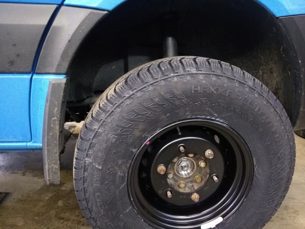

Markusg2911
- Beiträge: 31
- Registriert: 25 Jun 2019 23:49
Re: Projekt 4xx oder 5xx 4x4 - suche nach Daten
ich suche die Artikelnummer für den Radflansch vorne, Oberaigner, auf dem die Räder drauf geschraubt sind.
Kann mir da jemand helfen?
Grund ist das ich das Stahlrad (orig. MErcedes wie bei Oberaigner) montieren möchte und ca. 1 cm weiter ins Radhaus muss. Beim Flansch den Oberaigner verwendet, ist eine orig. Mercedes Teil, geht das ganz gut.
Vielen Dank an dieser Stelle, wäre schön wenn mir jemand helfen kann. Grüße Markus
Hallo, welches Stahlrad meinst du denn? Schon das Supersingelrad, oder? Der Standardflansch vom Fünftonner (VA) ist schon ziemlich kurz. Warum willst du 1cm weiter rein? Geht's dann ohne Kotflügelverbreiterung? Gruß Andreas
