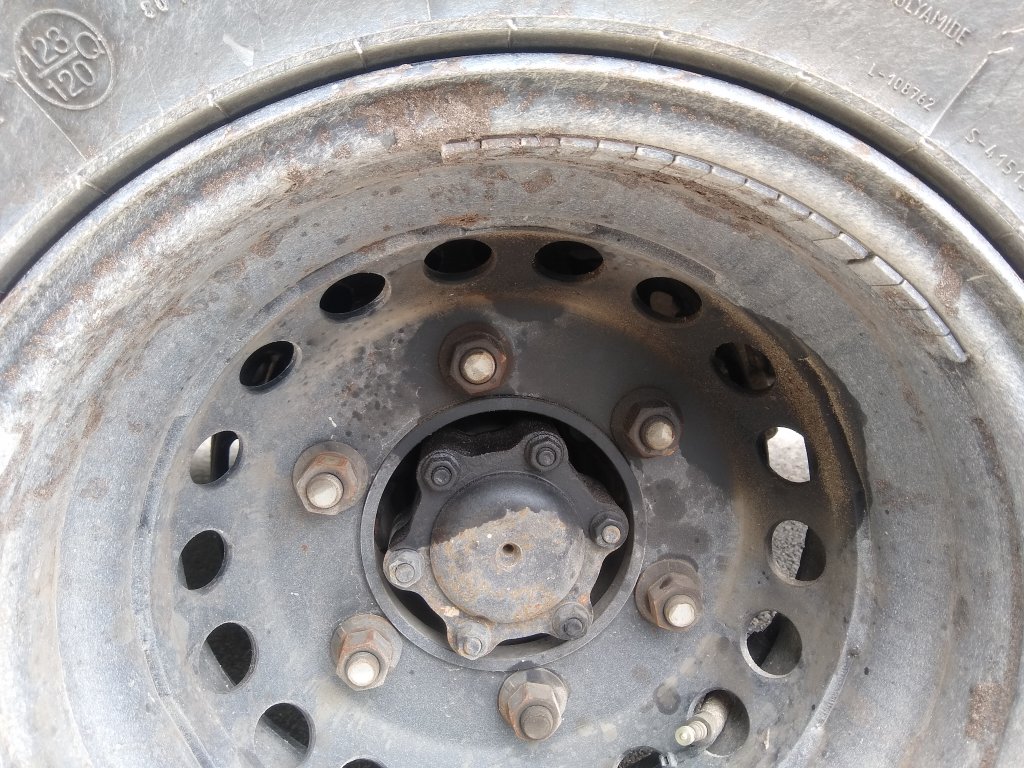

Re: Öl am Hinterrad -Steckachse 519 Deckel undicht
ich hab unterwegs das gleiche Problem aber bei der Achse vom 5-Tonner. Liegt da auch ein Dichtring hinter dem Deckel? Kann man den Deckel auch einkleben? Kann das noch 3-4000 km warten, wenn es nicht mehr wird?
Vielen Dank für eure Hilfe, Andreas

Re: Öl am Hinterrad. Wo kommt es her und was tun?
Das ist nicht nur ein Deckel, das ist die Hinterachswelle. Wenn du sie abschraubst, läuft das Öl aus. Unter dem Flansch sitzt keine Dichtung. Bei Montage wird der Rand mit Dichtmasse bestrichen, Hylomar Universaldichtmittel 80ml (A 001 989 2520). Die Bundmuttern M10 der Hinterachswelle an Radnabe werden wie folgt angezogen:
- Bei Hinterachse 741.130/.131: 65Nm
- Bei Hinterachse 741.413/.414/.416/.420 und 741.429 mit Ausstattungscode ZL3: 1. Stufe 25Nm, 2. Stufe +40°
- Bei Hinterachse 741.421/422/423/453/454/455: 1. Stufe 25Nm, 2. Stufe +40°
Hy
Da ist wohl der Radnabendichtring undicht ! Der Deckel ist die Steckwelle / Antriebswelle.Um das abzudichten : Räder runter , Bremszange mit Halter runter , Steckwelle raus und dann die Radnabe runter .Das ist aber nix für einen "Hobbyschrauber" Da man Spezialwerkzeug braucht um nachher das Radlagerspiel wieder einzustellen.Man sieht das Oel außen daher da zwei Bohrungen in der Radnabe sind um das Oel notfals nach außen zuführen.Oft sind auch noch die Handbremsbacken veroelt
Radnabendichtring? Der sitzt aber auf der Innenseite. Um den zu tauschen muss die ganze Radnabe runter. Schreibst du ja auch. Da wäre es zu überlegen, ob man da prophylaktisch noch ein paar mehr Teile tauscht.
Hej, vielen Dank für eure Hilfe.
Das Auto hat ja erst 70 000km, hoffe Mal, dass es vielleicht doch nur die Klebung ist. Vorerst lasse ich das aber noch zu, werde Mal einen HD-Reiniger bemühen und dann sehen, ob nochmal was nachkommt. Reparatur dann zu Hause. Richtung Bremse ist alles trocken. Oder spricht da was dagegen?
Grüße, Andreas
Grüße, Andreas
Hast auch genau auf den ABS-Sensorring innen geschaut, ist der trocken? Darunter sitzt die möglicherweise betroffene Nabendichtung.
Danke, das kann ich genauer prüfen, wenn das Wetter mal etwas beständiger ist. Bis jetzt hält sich der sichtbare Ölverlust noch in Grenzen.
Hy
Den Sensorring sieht man nicht , bei Zwillingsrädern ! Und innen in der Radnabe ist ein Oelfangblech , daher wird , wenn die Nabe undicht ist , das Oel nach außen in die Radschüssel geleitet.Was aber nicht heißt das die Handbremsbacken nicht veroelt werden
Aber wie immer , ihr macht was ihr wollt , kann nur meine Erfahrung einbringen !
Tschööööö
Tschööööö
Opa_R, ganz sicher werde ich die Sache daheim in Angriff nehmen und mindestens die Bremsscheiben/Trommeln abnehmen zur Begutachtung. Nur hier Estland möchte ich nicht unbedingt Tage in einer Werkstatt verbringen, nicht wegen Estland sondern wegen Urlaub.
Ich frage mich, warum nach einer so geringen Laufleistung eine Nabe undicht werden soll.
Beim Einbau der Diff.sperre wurden vermutlich die Steckachsen gezogen, daher habe ich zunächst an die Verklebung der Deckel gedacht.
Wenn die Handbremsbeläge verölt sind, dann müssen die sowieso raus. Daher bleibt die Frage, ob ich was schlimmer mache, wenn ich noch nach Hause fahre.
Also vielen Dank für deine/eure Hinweise, Andreas
