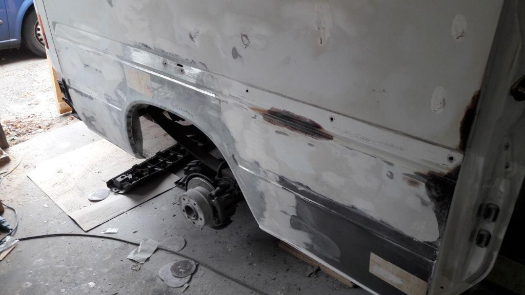

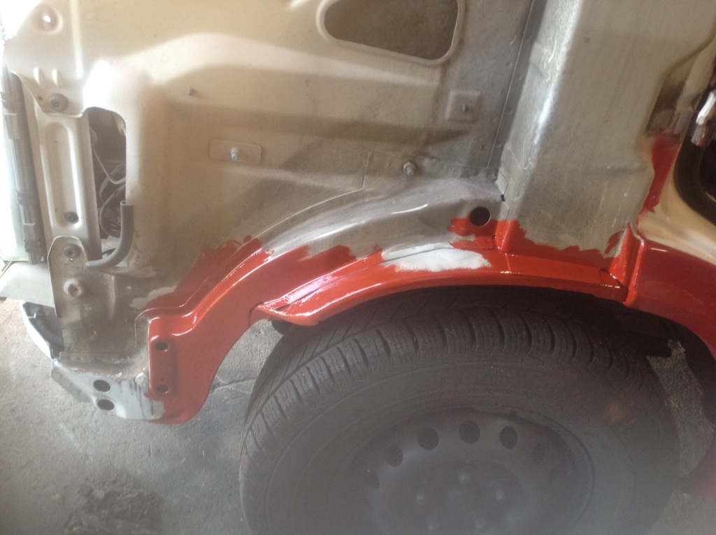

Hab mal eine Kurze Frage an alle Sprinter Fahrer:
Habt ihr an einem Sprinter schon mal so viel Rost gesehn?
9 Jahre war er im Dienst einer Fliesenfirma, bis ihn mein Vater 2010 gekauft hat, der ihn weiter 7 Jahre gefahren hat. Seitdem wurde am Fahrzeug nicht wirklich was gegen Rost getan, bis ich im Winter 2017 angefangen habe ihn wieder her zurichten.
Mit der Hilfe meines Onkels haben wir die Beifahrerseite quasi auseinander genommen und was da alles zum Vorschein kam....

So schlecht sieht der doch gar nicht aus. Bitte mal Bilder von den Vorderwagentüren unten einstellen. (Sakasmus Modus aus)
Ernsthaft:
Schiebetüreschiene Ende. Habe genau das gleiche Problem.
Schweller, bei mir komplett schon übergeschweisst, beide Seiten.War jetzt auch nicht teurer als nicht vorhandene 19Jahre Rostvorsorge
Trittstufen(alle), auch Rost, bekanntes Problem.
Türen vorne, unterer Falz
Hecktüren, Scharnierbefestigung.
Rahmen (nur) vorne rechts aussen, auch Durchrostung.
Bremsen hinten, Spritzschutzblech, erneuern.
Bremsleitungen immer nur an den Befestigunen durchgerostet.
Hydraulikleitung Servolenkung durchgerostet.
Das ist hier im Forum alles bekannt und "Stand der Technik", leider.
Mir wude damals von der MB Werkstatt gesagt:"Da braucht man nix machen. Der Unterbodenschutz hält ein Leben lang". => Mittlerweile weiss ich: Das sind 4 Jahre Leasing bei einem Unternehmer.
Hatte davor einen T3 Typ2. Der sah nach 17 Jahren, 280.000km Rost mässig besser aus. Hatte aber diverse andere Probleme.
Viel Erfolg beim Richten.

Sprinter /Crafter bis 2006 waren bekannt für sehr schlechten Stahl und Lack (waren auch nicht [teil-]verzinkt). Bei meinem 213er fiel schon nach 2 Jahren ein Loch im Bodenholm unter dem Fahrereinstieg auf, das geschweißt werden musste. Nach 4 Jahren und 21 Nachlackierungen habe ich das Auto nach Portugal verkauft.

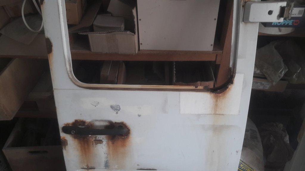

Sorry aber die Fahrertür und Beifahrertür habe ich schon getauscht, waren auch beide total durch, Hecktüren auch ein totales Desaster alles weggerostet.Alex hat geschrieben: 21 Okt 2018 10:18 So schlecht sieht der doch gar nicht aus. Bitte mal Bilder von den Vorderwagentüren unten einstellen. (Sakasmus Modus aus)

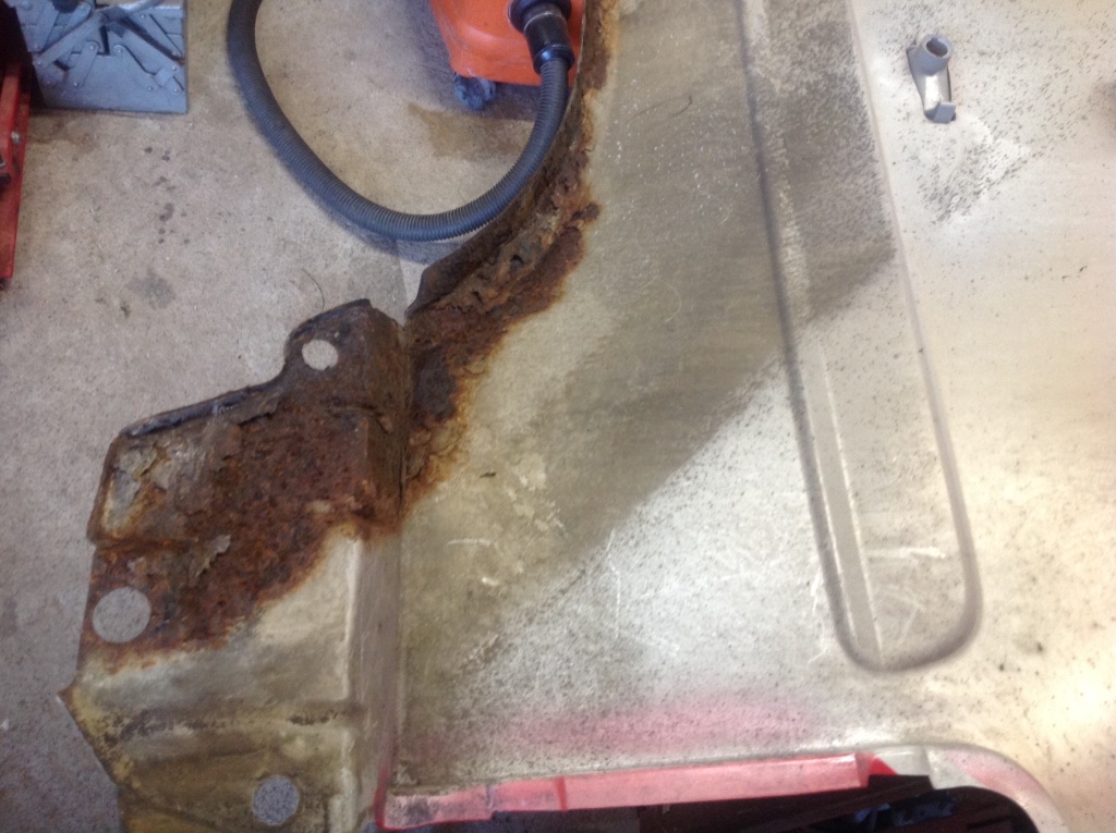

Türeinstiege hatte ich wohl glück, nur Fahrerseite durchgerostet (vermutlich weil diese mehr benutzt wurde und deswegen mehr Wasser reingelaufen ist?)
Spritzschutzbleche sehen noch gut aus, nur Achsaufhängung bröselt mir langsam weg,
Hydraulikleitungen habe ich wohl auch glück ist immer mal ein bisschen Öl draufgelaufen sieht noch gut aus.
Blech unter der Hecktür, die wohl mit Abstand schlimmste Roststelle überhaupt, schon beim Abbau der Stoßstange, gefühlt 2kg dreck und sägemehl kam mir da entgegen (hält natürlich gut die Feuchtigkeit)
Bin momentan noch am Schweller unter dem Fahrereintritt, da ist mir noch ein Loch entstanden als ich Dreck weggebürstet habe....
Nächstes Jahr werde ich wohl dieselbe Prozedur auf der Fahrerseite machen müssen, die Schweller waren auch schon Stark angegriffen und da wohl dort bald wieder ein Loch entstehen wird werde ich dort noch keine Hohlraumversiegelung vornehmen.

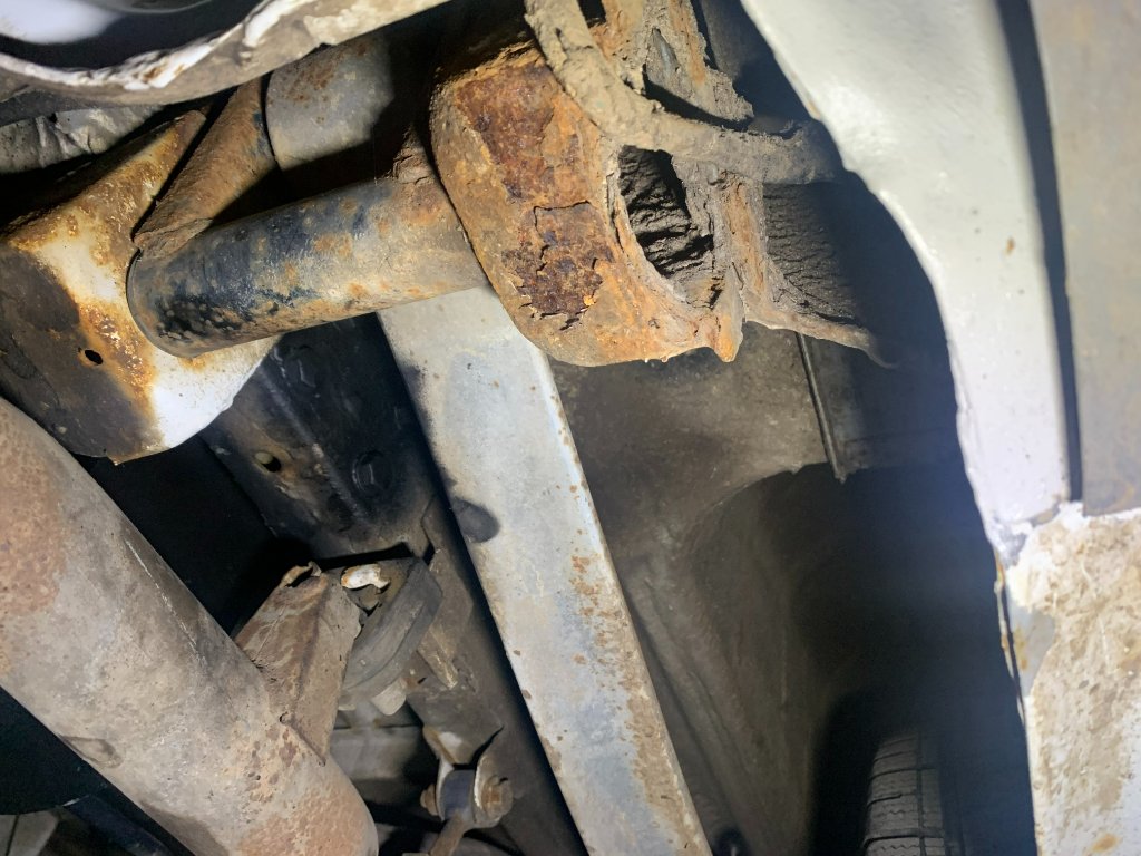

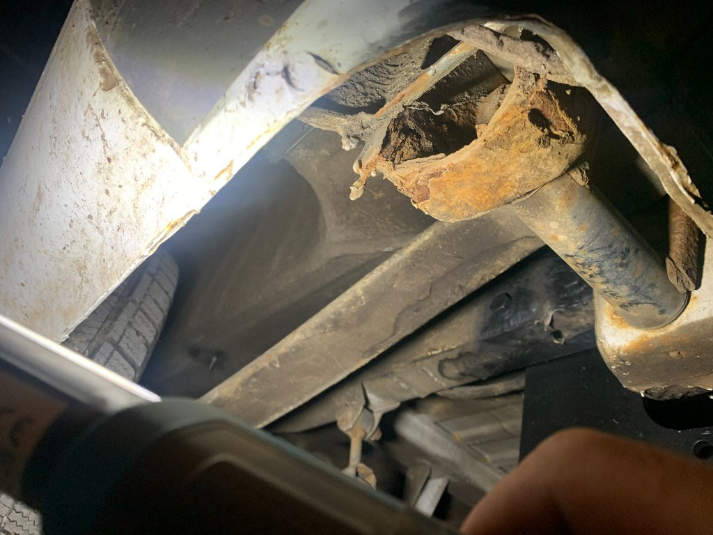

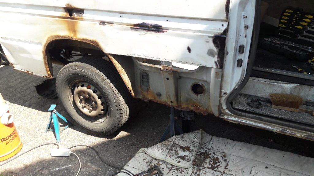

Mir ist beim teilweiße entrosten des Unterbodens aufgefallen (habe keine Grube werde deswegen demnächst eine Firma den Unterboden machen lassen) das sehr oft stellen wo 2 Bleche übereinander laufen unterm Unterbodenschutz rosten, sieht man nur das die stelle etwas aufgeblüht ist. Naja was willste machen, nach 17 Jahren und 500.000km Dauereinsatz ohne Pflege siehts halt dann so aus. Weggeben, Verschrotten oder Abfracken will ich ihn auch nicht, hänge (noch) zu sehr an ihm

... und anschließend Mike Sander oder Fluid Film und Toroson.
... zur Langzeit-konservierung.

Ja, dazu gibt es hier im Forum ja schon tolle Anleitung wie und was man machen sollte, die ich mir schonmal durchgelesen habe.Surfsprinter hat geschrieben: 21 Okt 2018 11:43 ... und anschließend Mike Sander oder Fluid Film und Toroson.

Wenn Du fertig bist, wirst Du mehr an Deinem Sprinter hängen als je zuvor.
Das Seitenteil sieht ja schon mal Top aus!
Ach ja, Hecktüre Links gab's bei mir mal zwischendurch eine Neue. War irgendwie ein Baum im Wege beim Rückwärtsfahren.
. Die Kennzeichenleuchte hab ich aus'm Gedächtnis gestrichen, hatte an der Originaltüre davor aber auch schon Rostansatz und Beleuchtungsprobleme.
Gummidichtung Hecktüre unten fasse ich gar nicht mehr an. Stimmt habe ich vergessen aufzuzählen.

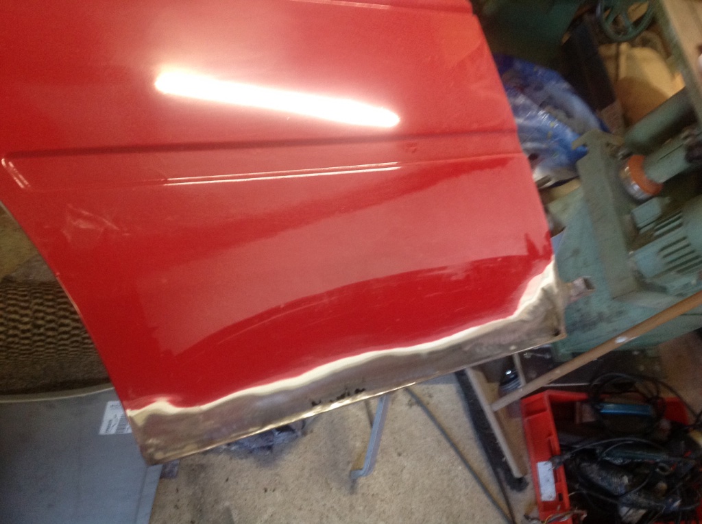

Vorderwagentüren:
Das Wasser läuft an der Seitenscheibe rein und dann unten an der Türe über den Falz raus, oder in die Trittstufe rein., egal ob die Türe auf oder zugemacht wird.
Da habe ich noch die Originalen drin. Vor 8 Jahren die unteren Falze bearbeitet und links ein Stück GfK eingesetzt. Sah danach wieder aus wie neu. Heute bin ich weiter und nehme Ducktape und lakiere drüber. Fertig!
Geht auch.
Vorderwagentüren:
Geht auch.

Ja das ist mir auch aufgefallen, die Fahrertür wurde 2016 von TÜV bemängelt da sie durch war, da mein Vater das Fahrzeug noch voll im gebrauch hatte sollte es so billig wie möglich sein, so nach dem Motto: Solange das Auto übern TÜV kommt, es noch einigermaßen gut bremst und der Motor läuft ist alles gut.Alex hat geschrieben: 21 Okt 2018 19:10
Vorderwagentüren:
Werkstatt hat also kein Ersatzblech von MB genommen sondern sich selbst eins zurecht gebastelt draufgeschweißt fertig. Doof nur das es jetzt keine Abbläufe mehr fürs Wasser gab.
Als ich dann den Sprinter dann hatte hab ich nach Regenwetter die Tür aufgemacht und es plätscherten ca 1,5L Wasser aus der Tür, Stand wohl 2 Jahre lang dauerhaft Wasser drin, bis sich ein Rostloch gebildet hatte.

Welche Bereiche hast du damit ausgesprüht und wieviel hast du davon an Mittel gebraucht?Surfsprinter hat geschrieben: 21 Okt 2018 11:43 ... und anschließend Mike Sander oder Fluid Film und Toroson.
Kann ich das auch am Fensterrahmen hinter den Gummi als Vorschorge schütten?
Wie hast du die Roststellen, die nicht weggeschnitten wurden behandelt?
Menchanisch weg gemacht und dann ?
Steht bei mir auch an, deshalb suche ich gerade die Langanhaltenste Möglichkeit

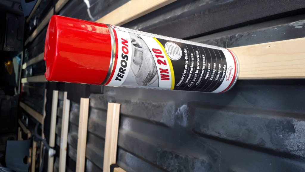

Ich habe vor allem von unten gearbeitet und 7 Dosen Fluidfilm in alle Öffnungen gesprüht, die ich finden konnte. Also von unten in die 5 Türen mit der 30 cm Sonde. Du findest pro Türe mindestens 3 Eingänge, über die sonst auch Kondenswasser ablaufen kann. Des Weiteren den gesamten Unterboden (den aber mit Toroson Sprühwachs), U-Holme, nach Entfernung der Gummistopfen die seitlichen Schweller. Auch von innen nach Entfernung der Verkleidungen habe ich teilweise nachgebessert, wo es vom Werk aus trocken und ungewachst aussah. Allerdings ist mein Sprinter ja der letzte des NCV 906 aus 2018, da haben die schon sehr viel werkseitig gemacht.
Was ich bisher vergessen habe und dringend noch gemacht werden muss, sind die Einstiege an den Fronttüren und bei der Schiebetüre. Dazu müssen die Kunstoff-Einstiefe vorher raus. Hier werde ich auch eher ein festeres Wachs wie Toroson nehmen.
Bei meinem Vorgänger habe ich Rost nach grobem Schleifen mit Brantho korrux 3 in 1 behandelt. Das wird überall empfohlen. Gibt hier im Forum auch viele Tipps zu.
Was man direkt am Fenstereingang verwendet, weiß ich nicht.
Beim alten Sprinter würden ich übrigens mal mit 10 Dosen rechnen!

Re: Rost Rost und... noch mehr Rost
Habe noch keine Hohlräume behandelt, habe nicht so viel Zeit wegen Arbeit, meistens mache ich Freitags und Samstags was.VWLT3506 hat geschrieben: 12 Nov 2018 09:30Welche Bereiche hast du damit ausgesprüht und wieviel hast du davon an Mittel gebraucht?Surfsprinter hat geschrieben: 21 Okt 2018 11:43 ... und anschließend Mike Sander oder Fluid Film und Toroson.
Kann ich das auch am Fensterrahmen hinter den Gummi als Vorsorge schütten?
Mechanisch weg gemacht und dann ?
Mit dem Fensterrahmen weiß ich leider nicht, nur das: Bei meinen Hecktüren war jeweils an einer Stelle der Rost komplett durch, Innen wie Außen, (An einer sogar erst Innen bevor man von Außen überhaupt Rostansatz erkennen konnte). Als ich die Scheiben dann rausgemacht habe, habe ich gesehen das nur diese eine Stelle extrem gerostet hat, der Rest des Fensterrahmens war noch sehr gut intakt (Im gegesatz zur Karosserie
Nicht weggeschnittene Roststellen habe ich runter geschliffen bis fast kein Rost mehr zu sehen war, danach Brunox Rostumwandler daraufgemacht, dann Farbe, fertig
