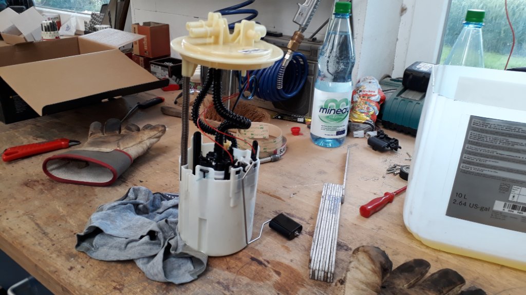

Leider habe ich vergessen Bilder vom ausgebauten Tankgeber zu machen. Hier ist nur noch die Position der Tankentnahme zu sehen. Ich habe den Entnehmer montiert, der mit der Heizung geliefert wurde. Und es gibt eigentlich nur diese eine Position, um ihn zu platzieren.
Achtung: Der Tankentnehmer wird beim Einbau um die 2 cm zusammengedrückt (gegen die seitlichen Federstäbe). Das ist beim Ablängen der Entnahmeleitung zu beachten, sonst wird sie beim Einbau des Tankentmehmers geknickt und macht vielleicht was kaputt.
Hier sieht man einen ungenutzten Anschluss am Tankentnehmer. Ich könnte mir vorstellen, dass der vorgesehen ist, um den original Zuheizer anzuschliessen. Als ich ihn draußen hatte, habe ich gedacht, den hätte ich auch verwenden können um die Heizung anzuschliessen. Wäre aber fast aufwendiger gewesen:
Ich hätte dafür innen den passenden Flexschlauch zur Entnahmen montieren müssen und außen eine entsprechenden Schnellkupplung mit Adaption auf die Leitung zur Heizung benötigt. Beides hatte ich natürlich nicht da.
OK, die Montage des Entnahmerohrs ist auch ein Gefummel, aber das konnte ich am selben Tag abschliessen und musste keine Neuteile besorgen.

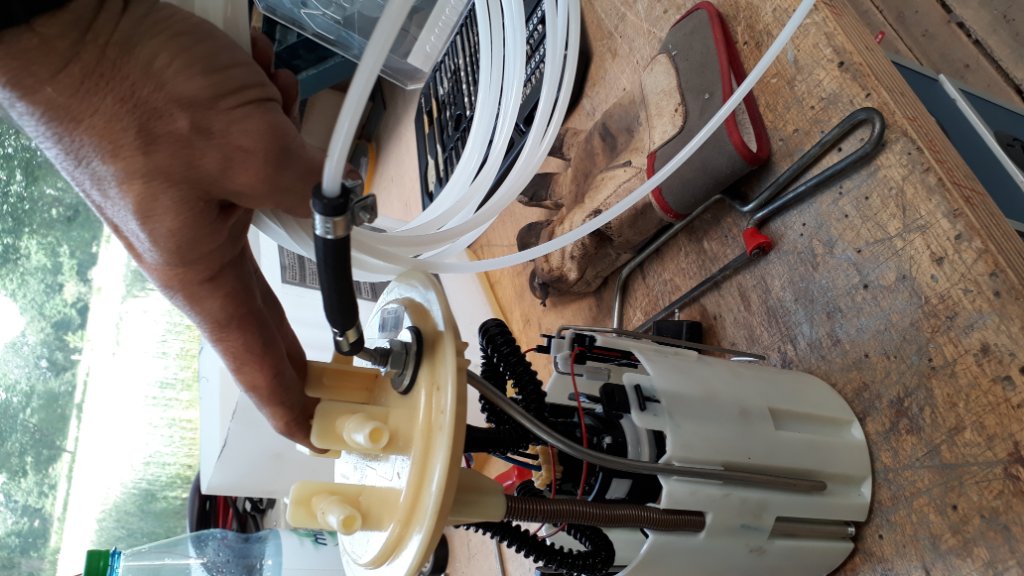

Achte auf den richtigen Sitz der Gummidichtung unter der grossen Überwurfmutter beim zusammenbauen. Ich musste am Wochenende nochmal alles runterbauen, weil es unter der Dichtung leckte...
Noch ein paar Bilder vom Saugrüssel gefällig?

Ich habe auch gerade meine Planar 2D (hast du auch aufs Höhenkit gewartet?) in den Beifahrersitz gebaut und kann bestätigen, dass es auch dort passt. Habe die Abluft etwas höher gesetzt, die Zuluft habe ich so gelöst, dass ich auch ein Loch in die Sitzkonsole geschnitten habe und die Heizung 2cm rausstehen lasse.
Die Tankentnahme konnte ich etwas einfacher gestalten, weil unser Sprinter die Zusatzheizung hat. Ich habe einfach in die Dieselleitung der Zuheizung ein T-Stück eingesetzt (6mm T-Stück mit 2 kurzen 6mm Schlauchstücken an die Leitung fixiert, mit einer 5mm Leitung zur Standheizung weitergefahren). Die beiden Pumpen kommen sich bei mir nicht in die Quere.

Surfsprinter hat geschrieben: 22 Okt 2018 13:59 Noch ein paar Bilder vom Saugrüssel gefällig?
Super. Danke.
Ich sehe, du hast das Rohr nach aussen verlegt. Ich habe es innen drin runterlaufen lassen.
Das macht die Montage aber auch komplizierter, weil man dafür Ober- und Unterteil halb demontieren muss.
Ich habe übrigens noch einen Kraftstofffilter zwischen Entnahme und Pumpe montiert.

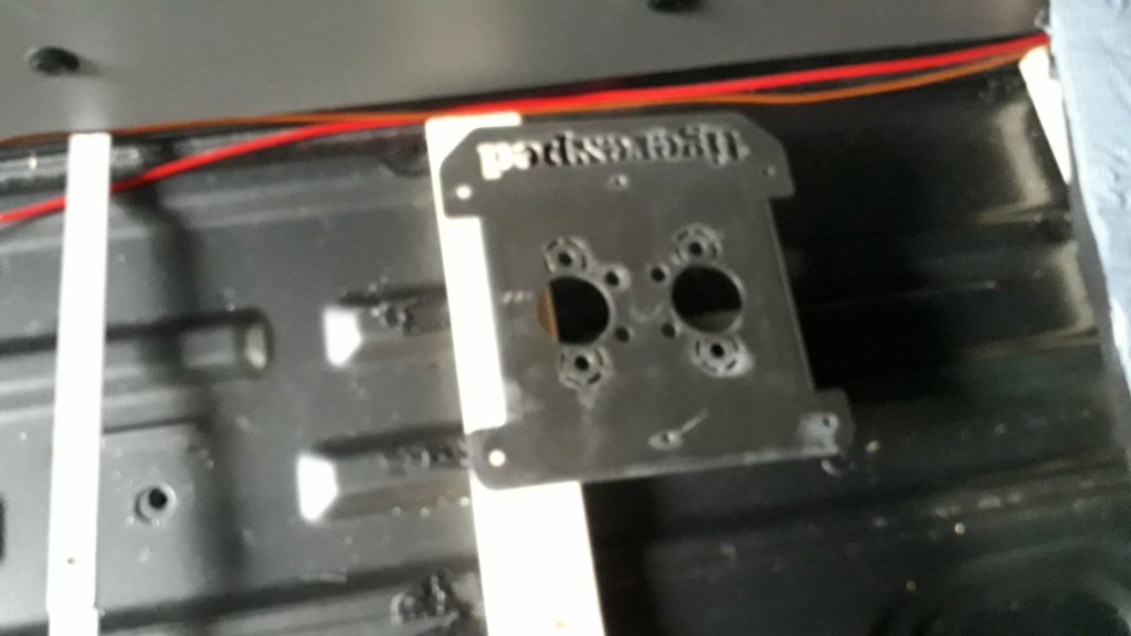

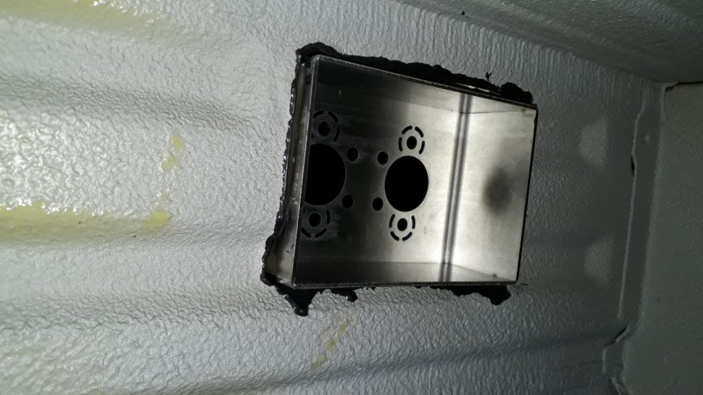

Weiß den hier zufällig auch einer ob die Planar 44D dann auch da rein passt?
Beiträge: 2858
Re: Dieselheizung Planar 2D unter dem Fahrersitz
Wenn man die Abmaße vergleicht müsste die 44D in den Sitzkasten passen, dann aber ohne Winkelrohr und Ausgang direkt unter der Handbremse.
Ich glaube aber, du kommst dann wegen der anderen Geometrie der Durchlässe im Boden nicht um eine 90°gedreht, also auf der Seite liegende Montage an Halteblech herum und die Durchführung der Brennluft / Abgas individuell losgelöst vom Design der Heizung selbst durch den Boden.
Der Abgasausgang im Unterboden würde bei bündigem Einbau der Frischluftansaugöffnung an Außenseite Sitzkasten im zweiten Längsträger raus kommen (Auf dem letzten Bild im ersten Post sichtbar, dass es auch bei 2D schon arg knapp ist.)
Eine weitere Möglichkeit wäre die um 90Grad gekippte / liegende Position an Halter und die Heizung noch 45° gedreht in den Sitzkasten zu bauen, dann könnte man die Ansaugung vorne links und hinten rechts den Auslass legen (in Fahrtrichtung gesehen). Man verbaut sich aber auch den Kabeldurchgang in der Sitzkiste auf diese Art.

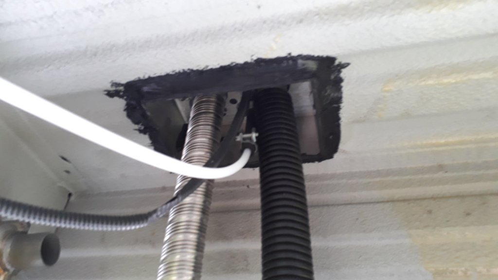

Moin, wo habt ihr das Kabel von der Heizung zur Pumpe von innen nach aussen unter den Wagen geführt? Meine Lösung gefällt mir nicht, wie habt ihr das gemacht?
MfG
Jens
Beiträge: 2858
Geh doch durch den Faltenbalg im Fahrersitz.
Ich bin mit nem Loch einfach durch den Boden gegangen, da meine Heizung unter der Sitzbank verbaut ist und für Frischluftansaugung eh ein Loch rein musste.

jense hat geschrieben: 26 Okt 2018 12:04 Moin, wo habt ihr das Kabel von der Heizung zur Pumpe von innen nach aussen unter den Wagen geführt?
Ich habe es unter'm Fahrersitz mit durch den Gummibalg geführt, der schon im Boden ist.
Das kommt dann direkt über'm vorderen Eck vom Tank raus.
