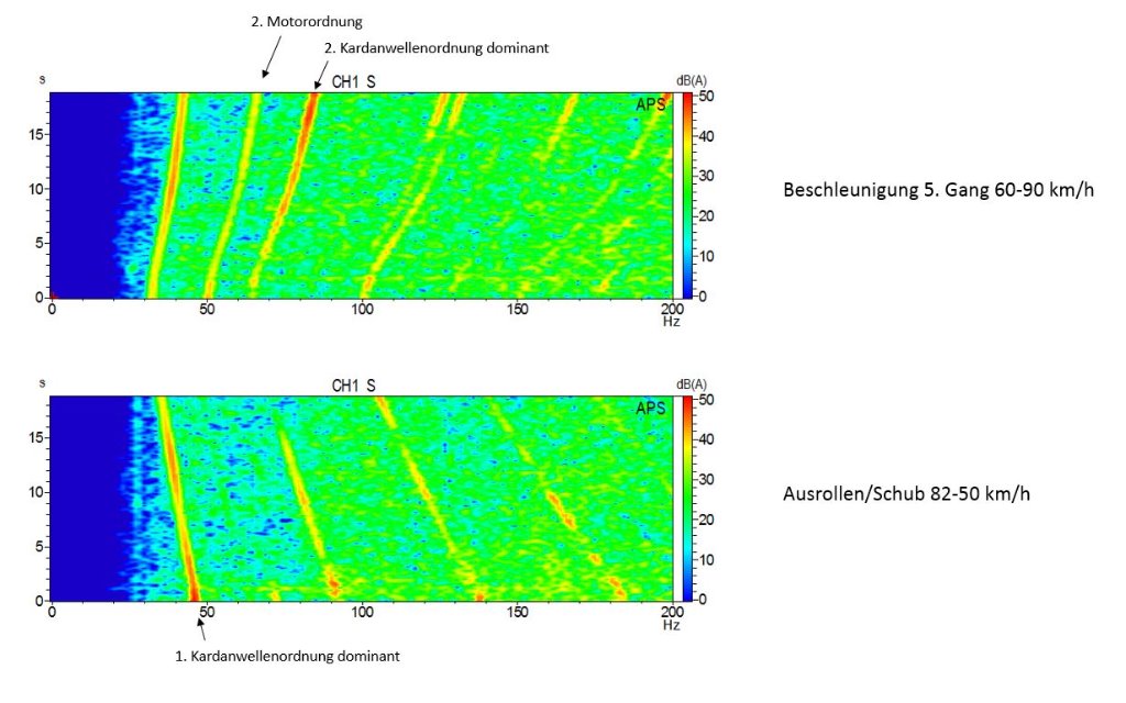

Wenn du die Möglichkeit hättest, das Geräusch aufzunehmen und parallel dazu eine Drehzahl zu messen (Motordrehzahl und/oder die Kardanwellendrehzahl), dann könnte man mittels FFT die Ordnung bestimmen und so die Ursache schnell eingrenzen. Wenn du zusätzlich die Getriebeübersetzungen kennst.

Mal einen Querverweis auf Vibrationen bei Sprinter 311 4x4. Der Tausch der Welle zwischen Getriebe und VTG gegen eine mit Gleichlaufgelenken scheint mehreren 903 Fahrern geholfen zu haben. Auf jeden Fall lohnt es sich, das gesamte Thema durchzulesen. Der Knackpunkt liegt anscheinen immer an den eingestellten / sich einstellenden Winkeln der Kreuzgelenke.

Der vordere Antriebsstrang ist soweit OK, dass da FÜR SICH GESEHEN nichts schwingt. Der hintere Antriebsstrang ist ebenfalls OK, auch dort schwingt nichts..... FÜR SICH.
Hast Du die hintere Welle wieder drin, schaukeln sich die unterschiedlichen Frequenzen der mit unterschiedlicher Drehzahl laufenden Wellen auf und führen durch diese Interferenz zum Brummen. Du schreibst, dass das Brummen bei ≈ 40 auftritt, dann wieder weg ist, bei 85 bis 100 wieder da, dann wieder weg und leise von 115 bis 140. Das deutet auf eine Interferenz hin.
Ich würde auf Tilgergewichte setzen und der hinteren Welle eines aufsetzen lassen. Auch das Wuchten führt zu erstaunlichen Ergebnissen, das durfte ich schon selbst erleben. Die kurze Welle zwischen SG und VTG gibts als homokinetische Kardanwelle, da schwingt dann gar nichts mehr. "VS11" hat so eine drin. Frag ihn mal danach.
